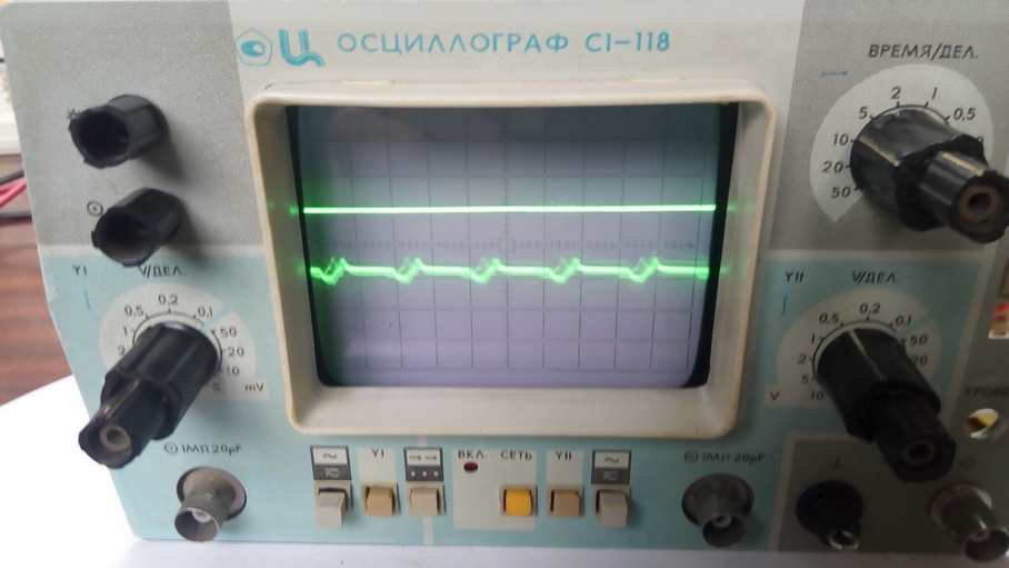

Добрый вечер уважаемые коты
достался мне осциллограф с1-118 , после замены всех электролитов появился луч (ослик начал что-то вразумительное показывать)
первый канал работает прекрасно на втором все хорошо пока стоит от 10 до 1 вольта / деление при установке от 0,5 вольта до 5 милливольт начинается это ( 5 милливольт /деление) ( 0,5 вольт / деление)
крокозябра крупным планом на линии задержки входы вертикальных усилителей замкнуты на корпус.
подскажите кто чем может , уже 3 день воюю с ним

- Сообщения: 3762
- Зарегистрирован: Чт янв 26, 2012 14:44:34

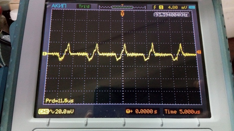

Помехи (наводки или звон по земле/питанию) от преобразователя напряжения. Проверьте экранирование входного усилителя/аттенюатора, надежность соединения экрана с корпусом/землей, надежность соединения земли плат между собой и с корпусом или, наоборот, наличие лишнего соединения с корпусом. Здесь нет исчерпывающих рецептов, можно только пожелать удачи.
у с1-118 корпус пластиковый без экрана
все соединения хорошие (пропайка всех эл-ов ) удалил все разьемы (спаял платы намертво)
насчет наводки по земле не понял ведь первый канал работает
- Сообщения: 3762
Не наводка, а звон. Влияние оказывает паразитный импеданс соединительных проводов. Все может зависеть от места подключения проводов питания/земли входных усилителей и преобразователя напряжения. Несколько сантиметров разницы уже могут быть существенны. То, что один канал работает, облегчает задачу. Вы можете сравнить сигналы и напряжения на линиях питания/земли работающего и не работающего каналов, найти разницу и попытаться найти причину этой разницы, например, поменяв местами провода питания/земли в каналах.
