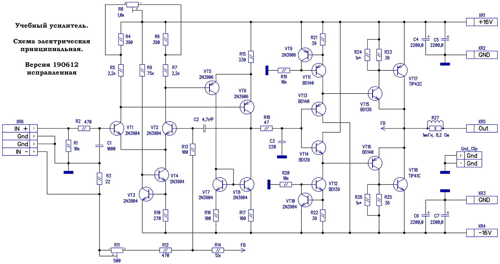

Ух ты, даже с печаткой. :music:
Смд... неохото. Нету у меня смд, потом как нибудь сломаюсь... это целую батарею надо очередную покупать, хранить... Делаю свою печатку, выводную, одностороннюю.
Есть одно мелкое замечание. Не знаю, правомерно ли :dont_know: . В общем Out это куда подключается головка. XR5 это Out. А то что, что по левую сторону R27 это feed back. В любом случае задвоение наименования проводников получилось.
ПС: В связи с дачным сезоном и скорой сдачей электробезопасности затягивается у меня тема...
ППС: Печатка фирмы Слабовик, как всегда радует глаз. :music:
Slabovik
Сообщения: 17234
Откуда: Тюмень
Re: Расчет транзисторных схем.
Сообщение Slabovik »
Замечание справедливое, но я править не стал (потом поправлю). Потому что в реальности коллизии нет - имя контакта и имя проводника (связи) являются независимыми. Но глаз мылит, да...
А больше разных печаток - это хорошо :)
Кстати, если было замечено, я баловался с номиналом R15 (см. последнюю схему, где плата). Увеличение номинала увеличивает усиление по напряжению (без ООС, ну, или петлевое, как угодно можно считать), причём поначалу это увеличение практически не приводит к снижению амплитуды клиппинга, а затем где-то после 330 Ом становится заметным и анноящим. Поэтому предлагаю поэкспериментировать здесь. По модели получается, что где-то оптимально от 220~240 до 330. При этом, R16,R17 можно сделать и 47 Ом - тут большого какого-то влияния нет. Но при уменьшении R15 также нужно уменьшать (немного) номиналы R5, R7, чтобы ток VT5,VT6 не рос чрезмерно.
R23 и R25 должны быть равны, или немного меньше R21,R22. Это обеспечит ток покоя через выходные транзисторы. Если выходные транзисторы перевести в режим "C", то значительно растёт уровень гармоник от их переключения в самой неприятной области - в зоне выходных напряжений 0.1~1.0 вольта. А поскольку, работа усилителя как раз в основном происходит в этой зоне, лучше этого избегать. Но есть одно НО. Поскольку в общем случае у более мощных транзисторов для получения того же тока покоя, что у менее мощных, нужно чуть меньшее напряжение БЭ, предусмотрено параллельное подключение R24 и R26, необходимость которого нужно будет оценить при настройке усилителя.
Но есть и другой вариант. R23, R25 сделать значительно (на порядок) меньше, чем R21, R22. Это сделает режим "С" весьма глубоким, перенеся максимум искажений в зону большей выходной мощности усилителя. В общем, пробовать надо...
Но в любом случае, с током покоя 50~70 мА много лучше.
R19, R20 стали отдельными потому что так разводить удобнее - нет проводника с одного края платы на другой, который здесь начал сильно мешать...
p.s. Герберы отданы в производство.
А, действительно, кто-нибудь заметил ошибку? VT5, VT6 неверно изображены - эмиттеры должны быть вверх, вот как на схемах из симулятора. Enman, :beer:
В общем, исправил. На разводке это не отразилось, рисунок плат остаётся без изменений.

Q3,Q5,Q7,Q10,Q11,Q16 должны быть связаны по теплу. Тепловыделение значительное только в Q3 и Q16, и по-идее остальные могли бы быть даже без радиаторов, но от температуры переходов зависит ток покоя. Следовательно, они все должны быть на радиаторе недалеко друг от друга.
По разводке. Q4, Q6 будет удобно разместить между Q8, Q9 (точнее, между R9, R11). При этом желательно в парах Q4,Q6 и Q8,Q9 обеспечить тепловой контакт (просто расположить транзисторы близко, чтобы корпуса касались друг друга, Q6 касался Q4, а Q8 касался Q9). Это уменьшит дрейф нуля от прогрева усилителя (наверное встречалась хотя бы на картинках такая конструкция.
Перемычками лучше перебросить сигнальные связи, чем земляной провод.
Экранировка усилителю вряд ли нужна (точнее, толку от неё не будет - в нём нет настолько высокоомных цепей), но толщину общего провода лучше соблюдать. По-идее, между точкой Gnd на входе и точкой Gnd, куда подключается холодный вывод динамика, сопротивление должно быть =0. Из-за того, что они разнесены по плате, ноль там условный, т.е. уже и не ноль, хотя и очень мало. Задача - сделать так, чтобы это "мало" не выросло. Любой ток, протекающий от Gnd слева до Gnd справа даёт на этом сопротивлении падение напряжения, которое затем берёт и усиливает усилитель.
Поскольку проводники не всегда получается делать настолько широкими, насколько хотелось бы (место всё-таки занимают), то при отдаче в производство плат, где есть высокая токовая нагрузка, просто заказываю "двойную" толщину меди. Типовая толщина 35 микрон (одинарная, 1 oz). Двойная, соответственно, 70 микрон (2 oz). Можно и толще, но там уже подстерегает ограничение по минимальной ширине дорожки.
Фидбак конечно лучше куда-нибудь в сторонку, но можно R27 отнести поближе к R14 и напряжение на протягиваемом вдаль проводнике станет многократно ниже, соответственно, и производимые им наводки. Поскольку R25, R26 имеют малое сопротивление, паразитные параметры проводника (в плане наводок уже на него) пренебрежимо малы.
А чего R25 такой странный, аж с пятью ногами?
Электролитические конденсаторы нужны на 25 вольт. Их диаметр будет 13 мм. Десятивольтовые более тонкие - они 10 мм (если не 8, не помню точно, вроде 10).
Рекомендую изготовлять паттерны соответственно размерам компонент - это существенно облегчает их расположение по плате.

Странный усил - 74дБ петлевого и позорные 0,03% искажений. Сколько он у вас показывает?
Slabovik
Сообщения: 17234
Откуда: Тюмень
А какие ваши предложения? Хотелось бы глянуть ваш вариант с пояснениями. Собственно, в пояснениях и есть суть всей темы.
Да и я всегда считал, что 3m - это 0,003 :dont_know:
Тем более, что цель получить минимальные искажения и не ставилась, цель совсем другая (см. чуть выше). А то, что искажает в основном выходной повторитель, это тоже упоминалось. Просто потому что слабый он...
12943
Сообщения: 3702
Сообщение 12943 »
Для 74 дБ очень плохо даже 0,003, но у меня получилось 0,03.
Если искажает ВК, значит надо выбросить Шиклай и поставить нормальный повторитель, у него собственные искажения во много раз меньше, чем у усилителя напряжения.
Насчёт цели - если в усилителе два дифкаскада, то он спокойно даёт меньше 100мк%, а большие искажения можно получить и попроще.

C1 номинал в 10 раз завышен, из-за этого первый полюс очень низко уехал. У меня он на ~420 Гц. А по транзисторам позже гляну, на работу пора...
