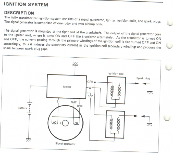

Двигатель мотоцикла сузуки, родной комутатор дает отскоки угла на ноль(видно по стробоскопу и прострелы бывают).

[uquote="Jeka7",url="/forum/viewtopic.php?p=4488478#p4488478"]Двигатель мотоцикла сузуки...[/uquote]
Так с двигателя надо начинать. Точнее с вопросов по поводу где брать энергию для искрообразования; можно ли искрить на этом двухтактном двигателе сразу в обоих цилиндрах; максимальные обороты; углы (до ВМТ) срабатывания датчиков.

Двигатель четырехтактный, батарейная система, реперный диск и датчики стоят отдельно от ротора генератора, максимальные рабочие обороты 9500 об/мин, хотя тахометр до 1300. Уоз 15...40 градусов. Искрить одновременно на двух цилиндрах нельзя.

[uquote="Jeka7",url="/forum/viewtopic.php?p=4488492#p4488492"]4-тактного 2-цилиндрового рядного...........Искрить одновременно на двух цилиндрах нельзя.[/uquote]
Можно и нужно искрить одновременно в двух цилиндрах рядного мотора.
[uquote="Jeka7",url="/forum/viewtopic.php?p=4488492#p4488492"]Двигатель четырехтактный, батарейная система, реперный диск и датчики стоят отдельно от ротора генератора, максимальные рабочие обороты 9500 об/мин, хотя тахометр до 1300. Уоз 15...40 градусов. Искрить одновременно на двух цилиндрах нельзя.[/uquote]
А ещё вопрос. Батарейная система какая именно: DC-CDI или TCI?

Не во всех случаях, конкретно в моем - нельзя, когда один цилиндр на такте "рабочий ход" второй на такте "сжатие". Если одновременно подать искру в оба, произойдет воспламенение в двух цилиндрах.12943 писал(а):Можно и нужно искрить одновременно в двух цилиндрах рядного мотора.
[/quote]А ещё вопрос. Батарейная система какая именно: DC-CDI или TCI?
С.Н., система TCI, схема из руководства, для наглядности для ранее описанного.
[uquote="Jeka7",url="/forum/viewtopic.php?p=4488574#p4488574"][/uquote]
Да нет проблем с раздельной искрой на одном блоке.
Есть проблема в TCI. Правильное управление ключевым транзистором (транзисторами - их два) подразумевает контроль тока через катушку и возможность переходить выходному каскаду в режим ограничения тока. В силу применения датчиков, отличных от ДПКВ, может появляться ошибка в установлении времени заряда катушки зажигания TCI. Это приводит или к недозаряду или к перегреву катушки. Последнее чревато выходом её из строя. Поэтому с прямым TCI без "хитрого" выходного каскада не хочу связываться - чревато проблемами с ключевыми транзисторами или порчей катушек.
Чтобы бы не заморачиваться с этими проблемами, большинство людей используют коммутатор ВАЗ (на каждую катушку свой коммутатор). У него есть внутри всё что надо. Весь вопрос подходят ли Ваши катушки к этому коммутатору. Мой блок справиться и с двумя коммутаторами сразу. Можно как-то сравнить их параметры первичной обмотки, ну скажем, с параметрами катушки Оки или Волги?
Альтернатива - заводские DC-CDI. Мы на снегоход с тремя цилиндрами ставили три таких коммутатора с Aliexpress. Один мой блок с тремя ими справлялся. Правда схема немного усложнялась - ну это мелочи. У коммутатора есть свои аналоговые "мозги", но мы их обманывали не давая первый положительный импульс, а только второй отрицательный, по которому коммутатор сразу искрил. Понятно, что отрицательный импульс подавали в нужный нам момент времени.
И еще раз отмечаю, если не было сразу понятно, что всё это не стандартные решения, которые на доступной всем "Моторной части" (в терминах этой ветки) "сконфигурировать" нельзя. Надо новую Моторную часть писать мне.

Особенности TCI я понял, начет коммутаторов и насчет системы в целом подумаю стоит ли заниматься переделками...
Так вот и возможная причина отсокока зажигания на ноль в моем родном коммутаторе - у него просто теряется положительный импульс, может внутри а может по пути, надо будет проверить это.
Новую моторную часть писать только ради меня не надо. Вопрос и был именно о конфигурировании существующего проекта.
Ну все ровно спасибо за развернутые ответы, направление понял
