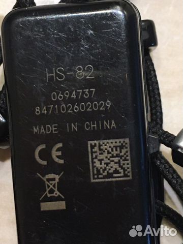

По поводу USB карты, если ваша откажется выдавать инфразвук, то вот подходящая, Nokia HS-82
https://www.avito.ru/volgograd/telefony ... 2747263812
Искал только по Волгограду, не дороже 100 руб. Там их две видно на первом фото. Разъём USB там "micro-a", проще отрезать и поставить обычный.

[uquote="mont-oriol",url="/forum/viewtopic.php?p=4378932#p4378932"]Если так, то нагрузку на него нужно подключать к выходам LOR и LOBS (пририсовал динамик зелёным цветом):[/uquote]
Я сомневаюсь, что смогу самостоятельно выполнить эту операцию, но все таки спрошу- а выходы LOR и LOL нельзя соединить вместе?
[uquote="mont-oriol",url="/forum/viewtopic.php?p=4378932#p4378932"]Искал только по Волгограду, не дороже 100 руб. Там их две видно на первом фото. Разъём USB там "micro-a", проще отрезать и поставить обычный.[/uquote]
Спасибо. А я искал на Авито, но это объявление не заметил. И в связи с разъемами вопрос - можно ли использовать переходник с mikroUSB на USB2? Там в обоих разъемах по 5-ть контактов? И, если отрезать разъем, то номера контактов совпадают на этих разъемах?

[uquote="Ser100",url="/forum/viewtopic.php?p=4379154#p4379154"]а выходы LOR и LOL нельзя соединить вместе?[/uquote]
Можно, если в правый и левый канал подаётся один и тот же сигнал.
[uquote="Ser100",url="/forum/viewtopic.php?p=4379154#p4379154"]И в связи с разъемами вопрос - можно ли использовать переходник с mikroUSB на USB2? Там в обоих разъемах по 5-ть контактов? И, если отрезать разъем, то номера контактов совпадают на этих разъемах?[/uquote]
Переходник micro-A сложно найти. Вот, для сравнения "обычный" micro-B и micro-A.
А при смене разъёма можно ориентироваться на цвет проводов:

[uquote="Ser100",url="/forum/viewtopic.php?p=4380016#p4380016"]К сожалению, Алексей (продавец по вашей ссылке) ответил, что он не знает есть ли у него такая гарнитура[/uquote]
Всё же наиболее полной информацией о товаре обладает продавец. Я бы попросил его
Вот так
