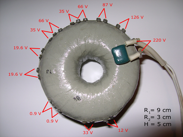

Привет. Не могу сообразить. Как посчитать максимальный рабочий ток ( т.е. режим работы транса, когда он не сильно греется и, конечно же, не дымится) во вторичной обмотке трансформатора, если известно напряжение ХХ на ней и, к примеру, её сопротивление? первичка 220В 50Гц.

HeoH писал(а):Как посчитать максимальный рабочий ток во вторичной обмотке трансформатора
Зависит от сечения провода, если я не ошибаюсь.
Честно говоря, не факт. Вторичные обмотки всегда делают с запасом. Классический пример - ОСМ-0,063 с напругой 29 В на вторичке. Отчетливо 2 с небольшим ампера для него предел. Но вторичка намотана проводом потолше, вследствие чего откачали мы как-то оттуда почти 100 Вт и радовались. Ну гудел конечно, не без того. Винт подзатянули - получше стало. Так что оптимальный способ определния - справочник. Старые знающие люди подсказывали еще такой способ - потихоньку повышаешь нагрузку и смотришь греется ли транс и как меняется напруга на вторичке. Если не греется и напруга упала не более чем на 10% - то рульно.

to Пухич.четырьмя лапами за) Наверно, я плохо объяснил. Померить можно. Я же интересуюсь, как это теоретически рассчитать...на бумаге.
to regenerator. соглашусь, что максимально допустимый ток в проводе опред. его сечением и материалом, из которого он сделан - так вот, если грубо. В моей постановке известны сопротивление и подение напр. на обмотке.
Ну это слишком сложно. На основе сопротивлений можно говорить о коэффициенте трансформации (и то не всегда). Большего вам даже тов. Вольдек не скажет. Я ж говорю провод берется с некоторым запасом, который неизвестен. Да и не только он важен, если уж мы считаем. Нужно сечение магнитопровода, мощность, которую можно вкачать в первичку (а тут уже параметры первички важны). Вообще падение на обмотке, насколько я понимаю есть произведение тока на сопротивление обмотки. Так что это ни о чем не говорит. Если вы отсосали ток I и на обмотке сопротивленеим R падение dU, то это говорит лишь о том, что закон Ома соблюдается:-)
Вам это вообще зачем? Если вы транс делаете, то там другие методы, мне не совсем хорошо известные, но там такие задачи, как у вас не ставятся. Если же вы просто не знаете нагрузочную способность транса, то давайте его фотку или размеры магнитопровода, попробуем на вкус определить.
Из него думал небольшой БП сделать.
по ссылке фото транса
http://5o3ep.gorodok.net/1.jpg

Блин да тут тороид... Сложно сказать. Думаю с такого 60-80 ватт мона откачать. В первую очередь надо знать, что у него внутри (в смысле из чего сердечник). И размеры сердечника. И число витков везде и всюду. Но лучше померять индуктивность первички. Но это все даст лишь некоторые данные о мощности. Чтобы узнать выходные токи, придется считать, что мощность распределена между обмотками пропорционально их напряжениям. Это при условии, что они одним проводом намотаны. Мона диаметры проводов померять?

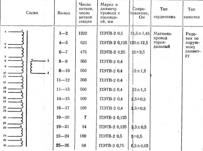

Пухич писал(а):Блин да тут тороид... Сложно сказать. Думаю с такого 60-80 ватт мона откачать. В первую очередь надо знать, что у него внутри (в смысле из чего сердечник). И размеры сердечника. И число витков везде и всюду. Но лучше померять индуктивность первички. Но это все даст лишь некоторые данные о мощности. Чтобы узнать выходные токи, придется считать, что мощность распределена между обмотками пропорционально их напряжениям. Это при условии, что они одним проводом намотаны. Мона диаметры проводов померять?
путём поисков установлено, что сиё чудо было кем-то изъято из недр усилка Олимп-004-стерео. Собственно надыбал некую инструкцию к его применению. Вот её важная часть: http://5o3ep.gorodok.net/1_1.JPG

Надо подумать.
