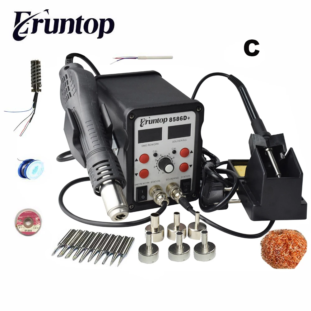

нихера себе заявочка. я например, тоже паяю редко, а такие микросхемы только выпаиваю, в основном, чтобы выбросить(не захламлять квартиру) но феном пользуюсь. почти через день: то краску размягчить на болте, то термоусадку усадить, то расплавить чего-нить, то сосиску подогреть, когда спирта мало и жалко не по назначению использовать. Да мали для чего можно применить такую класную штуку. СМД детали классно снимать. пластмасски небольшие гнуть. 3штуки рублями полноценная станция с паяльником, феном, 12 сменных жал, 2 запасных нагревателя, для фена и паяльника, и места почти не занимает
Кстати, даже жена не сильно бурчала, так как я её подарил ей на 8 марта. щас, правда смотрю цена выросла сильно.
но там есть варианты по комплектации
и, кстати, там корпус полупустой, так я туда сунул платку из китая для зарядки аккумуляторов, (ключевой стабилизатор с регуллировкой тока и напряжения. теперю у меня на столе исчезли 2 блока питания: для микродрели и для мелкого паяльника.
да и проверить какую-нить гирлянду или побрякушку всегда возможно. на задней крышке распостраненный раз-ем питания, как на ноутбуках. наоборот стол очистился. ну и для т-12 дырочка всегда найдется. правда он с контроллером у меня выносной. но питание всегда можно взять. работает уже 4 года без нареканий. ах-да, забыл. 900й паяльник не всегда может разогреть массивные детали. вот для таких случаев я и приспособил Соломон 45ватт, и Т-12 с жалами KSGer
На инструменте экономят только КОНЧЕННЫЕ ЖЛОБЫ. Всеравно ведь деньги прожрешь и просрешь. а так хоть полезная вещь останется
