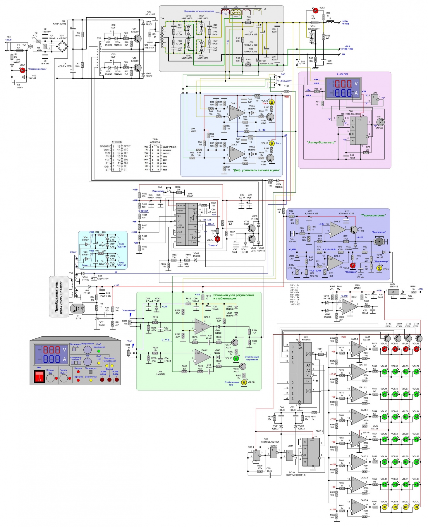

Я полагал, что на входах ОУ не должно быть больше, чем на шинах питания. Разве не так?
Допустим, я запитаю ОУ от 0 и +ХХ Вольт и подключу по дифференциальной схеме к "минусовому" шунту. Тогда на входах же будет близкое к -25В. ОУ не поплохеет разве?
>pavel2000, если тебя устроят не проверенные практикой схемы - могу набросать...
Ivanoff-iv, я думаю что устроят, если кому-то тоже интересно размяться задачей )

Re: Лабораторный БП из AT/ATX или серьёзная схема.
Обратная связь по напряжению как и в однополярном, по положительному плечу. Отрицательное будет менее стабильным, и будет зависеть от работы дросселя групповой стабилизации, который придётся домотать второй обмоткой на 12 (25) Вольт.
Для отдельной стабилизации по обоим плечам, надо делать "двойное моно" то-есть два независимых блока питания в общем корпусе.
По току так-же, шунт в положительном плече, и дифференциальный усилитель сигнала с него. По поводу превышения напряжения на входах диф. усилителя сигнала с шунта, а так-же по поводу стабилизации с обоих плеч сразу (по большему значению), выложу свои заделы на будущие конструкции чуть позже.
Это пока сборник идей, на практике не проверялось. Диф. усилитель суммарного сигнала с двух шунтов, делался в мультисиме, работало!
Вот, таки сейчас выложил, и увидел грубейшую ошибку, сигнал ООС по току на усилитель ошибки подаю положительный, но по привычке на тот-же вход ОУ куда и регулируемое опорное с переменника
Схему исправил...
Собственно, главный обсуждаемый блок вот:
При необходимости изменить усиление, меняем одновременно R15, R17, R5, R8
В схеме используйте точные резисторы с 1% точностью. В реальных ОУ естественно наличие смещение нуля на входах, это нужно учитывать, и сбалансировать их.
Спасибо, буду смотреть в сторону варианта "расщепления косички".
Да, красиво. )
Увидел некоторые моменты, которые когда-то видел в бесперебойниках, и которые /подзабыл/не успел вспомнить/ применимо к своим рассуждениям.
Еще поплотнее поразглядываю чуть позже.
Хотя, кстати, вариант с расщеплением косы довольно гениальный
Избавляемся по сути от диф. усилителей, от проблемы больших диапазонов синфазного сигнала... И ещё плюс, появляется возможность использования всего двух диодных сборок с общим катодом
Да, получается можно использовать два усилителя ошибки TL494 под это дело, а напряжение уже через внешний ОУ и 4 ножку входа компаратора подавать. Интересное таки решение, приму на заметку
На счёт TL431, на практике не пробовал, но есть некоторые возражения, но это надо отдельно подумать прикинуть, помоделировать, понапаивать... То когда будет настроение. И проект двух полярного БП хоть и есть в задумке, но начинать его не буду, пока не разживусь хотя бы двумя ICL7107, или хороший вариант мультиизмерителя на контроллере.
ICL7107, хочу ради точности, но переключать на измерение напряжения или тока по плюсу или минусу, переключателем, как-то не солидно
Надо чтобы одновременно отображалось, а это 4 штуки 7107.... дорого, по 40 грн. каждая у нас стоят, а ещё светодиоды, или готовые семисегментники. А на контроллере на одном это всё можно сделать, и ещё добавить дополнительные измерения, типа мощности температуры радиаторов...

"...только поменять надо не ноги 15 и 16, а провода до/после нижнего шунта. (там ещё цепи антивозбудной ООС, и регулятор, они то нарисованы правильно)"
Так:?

Чет я посчитал тут на бумажке узел измерения тока в "положительном шунте"...
Выход ОУ хорошо зависит не только от тока, но и от выходного напряжения.
В случае применения идеального ОУ, для выходного напряжения 20В - ток шунта 1А даст 0.117В на выходе ОУ, а в случае выходного 5В - на выходе ОУ будет только 0.103В.
Это получается 140мА разницы в измерении тока. По-моему, ожидался получше результат?
UPD: результат оказался следствием недостаточной точности расчетов. Считалось тремя знаками после запятой, что дало ошибку.
Пересчет с 6 знаками после запятой выдал ожидаемые 100мВ на 1А.
>мне не очень нравится идея притягивать уровни с шунта с далеких напряжений, т.к. придётся слишком прецизионно подбирать делители, да и полезный сигнал они ослабляют...
Я сильно удивился когда вывел выражение в общем виде и в нем оказалось, что выходное напряжение ОУ таки не зависит от выходного напряжения ЛБП.
И "на бумажке" вроде как расчеты верны - и выражение говорит "не зависит".
Загнал в микрокап. Микрокап показал - 100мВ/1А. Да что за фигня творится-то, и там правильно и тут правильно, но не одинаково.
Пересчитал "на бумажке" с точностью 6 знаков после запятой - только тогда сошлось.
Psych
А вам сильно надо именно рассчитывать снаббер? Не вникал в это никогда, делал как "по заводу".
pavel2000
Радует что готовы поучаствовать, но пока что лично для меня это дело на будущее. С финансами туго, Украина...
Как появится возможность потратить на хобби, то в числе покупок планирую несколько ATMEGA8 (SMD на 32 вывода).
Сейчас у меня не на чем экспериментировать
Было только два ATMEGA8 когда-то купленных, один SMD другой DIP. Оба сейчас трудятся в переделанных БП ATX. DIP на 28 выводов, в последнем проекте, который я показал на предыдущей странице, и второй SMD в другом проекте, который тоже есть в этой теме. Там напряжение и ток, кнопочками регулируются. Знакомый программу писал, сейчас я с ним контактов не имею. Глупая идея была, не удобно кнопочками. Валкодером ещё да, но не заморочились тогда.
"Выход ОУ хорошо зависит не только от тока, но и от выходного напряжения."
Как так может быть?
Вы наверное сильно округлили суммарный R5, R10? Не зря же я там нарисовал не 9,09090909090909 кОм, а именно 100к+10к. Если сделать именно так, и резисторы применить 1% из одной партии SMD из одной ленты, то должно получится нормально. В крайнем случае, замыкаем шунт, или просто совсем без нагрузки, просто гоняем напряжение 0-20В, и если на выходе что-то появляется, подбираем R5.
А так, да, от этих резисторов многое зависит. Но повторяю, на практике я не собирал эту схему, только в симуляторе. Как там будут влиять точность резисторов, их подбор для коррекции смещения нуля, тепловой дрейф, трудно спрогнозировать. Надо смакетировать это дело.
Ivanoff-iv
Да, на счёт "притягивать уровни с шунта с далеких напряжений" согласен. Решение компромиссное, с кучей лишних проблем.
Сейчас более внимательно подумал на счёт расщепления косы... Там же придётся не только косу расщеплять
У нас по заводу, если не брать в расчёт отводы на 5 Вольт, мы имеем косу, и два вывода, на аноды диодной сборки. В вашем же случае, две диодные сборки, 4 анода! Где взять ещё два вывода? Это надо не только косу расщеплять, это надо чтобы обмотки в принципе состояли из чётного количества жил, и на крайних выводах, тоже эти жилы надо будет расщепить на равное количество. А если обмотка из не чётного количества жил? А ещё расщеплять точки отводов на 5 Вольт! Ведь часто 12В образуется из секций на 5В + секции на 7 Вольт. Короче с трансформатором поколдовать придётся нехило. Но результат конечно стоит того.
pavel2000
Как так может быть?
Ivanoff-iv
Программируемой электроникой (МК, ПЛИС) не интересуюсь! Только классика. Настоятельно прошу, не предлагать мне делать что-то на МК!!!
если не перематывать, а расщепить косу, то транс примет примерно такой непрезентабельный вид...
- Вложения
- (60.53 КБ) 389 скачиваний
Да я всё считал с тремя знаками после запятой, и резисторы и токи (в мА).
Когда пересчитал с 6ю знаками - только тогда всё ровно вышло.
Ivanoff-iv
Та то что не презентабельный то фигня, суть в трудоёмкости расщепления отводов на ножках, на всех четырёх!
И при нечётном количестве жил, одну жилу придётся не использовать, пожертвовав нагрузочной способностью.
Хотя, сейчас ещё подумал...
Мы при расщеплении, в любом случае теряем в два раза нагрузочную способность...
pavel2000
Ну в общем, если у вас получится расщепить вторичку как предлагает Ivanoff-iv, то это будет лучшим вариантом. И не надо будет заморачиваться с подбором резисторов в том диф. усилителе.
Когда я доберусь до своего проекта двух полярника, я тоже постараюсь расщепить вторичку.
