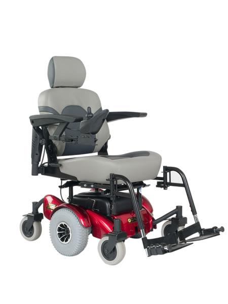

Одно из достойных применений технологий электромобилестроения, а так же, важный сектор для финансовой отдачи, что дополнительно спонсирует тему.
Источник с ценами
КАР. На закуску для понятливых.
Сообщения: 497
Зарегистрирован: Вс янв 04, 2009 15:44:49
Сообщение dgin »
так вроде у америкосов все кресла давно уже с электроприводом, во многих фильмах это показано.
