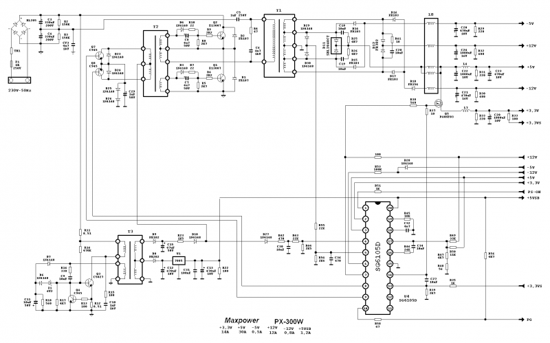

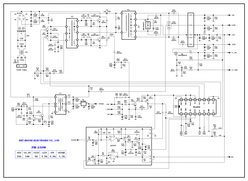

Сообщение andrey13 »
Приветствую мудрых котов.
Подскажите начинающему, не могу понять как работает.
Вот два фрагмента схем, типовой полумост, согласующий транс, ключи, силовой транс.

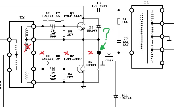

В обоих вариантах в согласующем трансформаторе который управляет ключами, проходит по нескольку витков силовой шины (выделил).
Раньше я считал что это защита по току через этот же согласующий транс на шину питания и компараторы.
Но теперь уже не уверен, на второй схеме используется отдельный токовый трансформатор.
Зачем тогда нужны силовые витки в согласующем трансе если токовая защита вынесена в отдельный контур?
Допустимо ли сделать так?
Вот схемы откуда взяты фрагменты

[uquote="andrey13",url="/forum/viewtopic.php?p=4051330#p4051330"]Подскажите начинающему, не могу понять как работает.
В обоих вариантах в согласующем трансформаторе который управляет ключами, проходит по нескольку витков силовой шины (выделил)[/uquote]
Это ни что иное, как положительная обратная связь. способствует быстрому открыванию транзисторов, за счет укорочения время нарастания базового тока.
Я его полностью поддерживаю.
