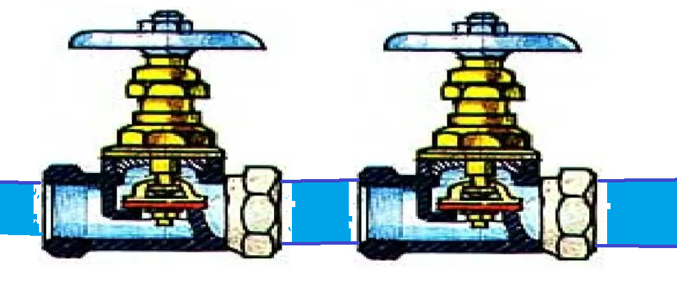

Сообщения: 1860
Сообщение diplodok »
Как двe водопроводные вентилные головки, последователно связанные.
Какая открыта меньше определяет общий поток воды.
И здесь. Если нижний расчитан на 15mA через него можно пропустить и 1 и 2 и … и 15mA.
Но если верхний попытается впихнуть 20mA то нижний ограничить его на 15mA.

Сообщения: 1860
Как-то так.
oleg63m писал(а):так я это, кажись уже обьяснял, и он даже говорил, что паонял
А контрольный сделали? (я о вопросе)
