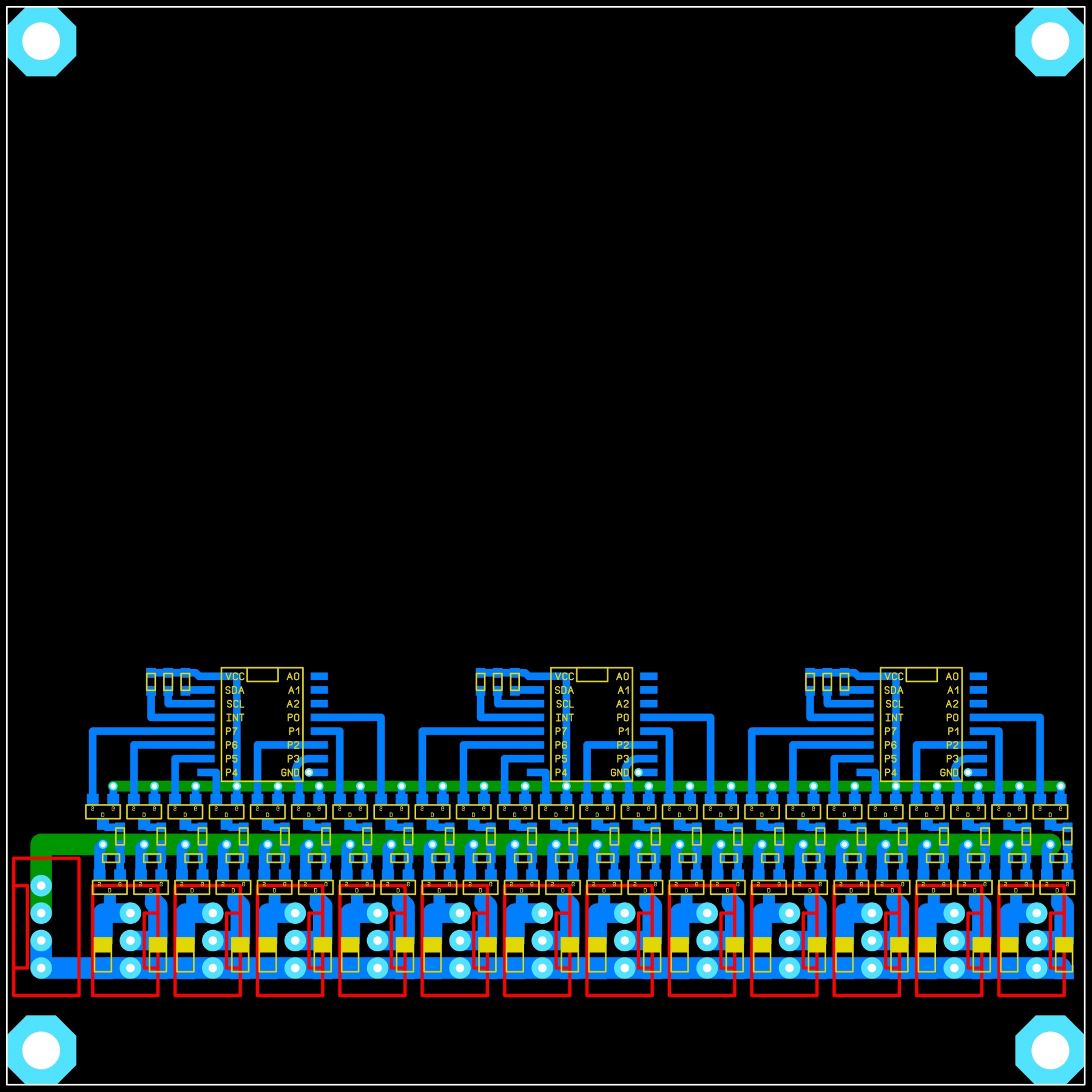

AlexS4, я присматривался к АО3400 и АО3401 у них напряжение повыше 30в и сопротивление меньше а емкости одинаковые почти и временые задержки тоже
а у ao3415 зачем стоит какой то диод на входе типо какого то динистора ?
я оставлю как у вас 510/1к
а диод на нагрузке можно поставить 1n5819 или оставить 4148 а то последний крупноват в свои 1206 посравнению SOD323

подозреваю это не динистор а симмитричный tvs(стабилитрон), это для защиты затвора от пробоя статическим электричеством и прочими слаботочными воздействиями.
в качестве Q2 можно абсолютно любой микромощный, хоть напр клоны 2n7002, но да ao3400 несильно дороже.
АО3401 - да пойдет скореевсего, но всем такого размера будет нелегко по тепловому импульсу на закрытии. при разработке платы я бы сделал запасную площадку под более крупый (sot223 или небольшой d-pak a/b). мало ли чего ;).
диод можно ~ sod123, чтонить массовое вроде MBR0520 . 4148- это очень слабенький, ненадежный при перегрузках диод, конечно может и выдержит тепловой импульс но чтобы посчитать нужна максимальная индуктивность и сопротивление обмотки клапана, обычно просто берут диод пожирнее и не занимаются сложными вычислениями вилами по воде))

AlexS4, если вместо Р использовать N канал то тогда хватит сот23 ?
импульс вверх уйдёт выброса нагрузки
Сообщения: 6673
Откуда: Протвино
Сообщение AlexS4 »
нет, с точки зрения импульса выключения индуктивной нагрузки - полярность (какой из проводов разрывать) - безразлично
но если есть возможность разрывать "-" провод клапана то конечно нужно ее использовать!, тогда схема будет из 1 n-fet транзистора и диода (плюс опциональный резистор 0603 в затвор) и на той же площади платы можно будет поставить транзистор sot223.
зы если прямо критично минимального размера транзистор применить то нужно сделать макет, померить реальную получившуюся скорость закрытия на реальной нагрузке, посчитать энергию закрытия, сделать поправку-запас: на разброс Rsd,Vgt,Cin , на разбос параметров клапанов, на нестабильность 12V итп.

да где же я такие десертационные ращёты произведу
под нужное количество разьёмов кое как в топтал сот23 в рамки платы и 223 там явно неместо ну разве что попробовать на оба слоя закидывать их но я нашол тока NDT456P 1шт по цене десятка АОшек
я предположил что если Р канал отдать под сервопривод там порядка 60ма а N канал отдать клапанам
да и пощитать нет определёности с клапаном щас такой потом может быть чутка помощнее
с улн было проще миниатюрно практично эстетично вместо 3 микрух теперь надо впаять 120 деталек

если запаралелить по два порта итого 4 нагрузки к ней подвести по 0,25а то сумарный ток в 1а её разогревает значительно и мерию пальцем температуру нетерпит
но те клапана пропускают воду и щас взяли другие они на 0,4а и улн тут явно непотянет зато как нахваливают в нете мол запаралель всё и получи почти 4а по обзорам

Для клапанов ULN это конечно мало. Действительно нужно ставить mosfet.

так клапанам пофиг что разрывать? у них катушки не связаны с корпусом?
если можно то нет смысла делать 2транзистора!, 1 AO3400 n-fet отключающий минус, 1диод параллельно обмотке, и для защиты mcu от пробоя+обрыва fet - затворы можно через 0.51..1k.
и обязательно отмакетировать 1 канал, повесить для стресс-теста на него 2 клапана параллельно и подрючить с частотой 1Hz несколько часов.
