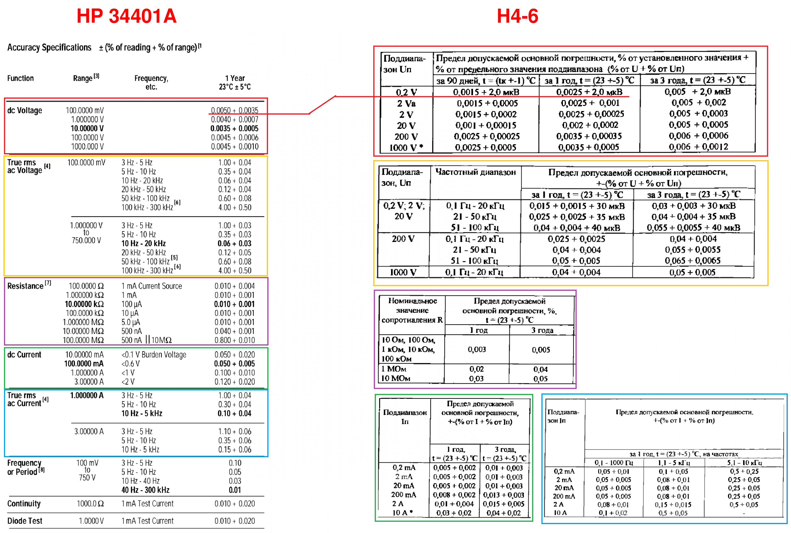

- Сообщения: 220
- Зарегистрирован: Вс авг 04, 2019 08:59:57
Все знают про Флюки..
Но они практически недоставаемы по вменяемым ценам.
Знакомый предлагает комплект Н4-6 (у них предприятие обновляем парк).
Подойдет-ли он для калибровки и поверки 6.5 разрядных мультиметров
массового применения?

[uquote="Mayksim",url="/forum/viewtopic.php?p=3985242#p3985242"]Я прошу совета с определением точности/стабильности указанного прибора с целью ЛЮБИТЕЛЬСКОГО СРАВНЕНИЯ (определения исправен/неисправен) тот или иной 6,5 разрядный вольтметр.[/uquote]
Я бы сделал так. Расположил рядом на столе распечатки характеристик выбранных мультиметра и калибратора. Затем по каждому диапазону сопоставил пределы допускаемой относительной погрешности мультиметра и калибратора. Если калибратор выигрывает в 3 и более раз, тогда его гипотетически можно использовать для верификации мультиметра.

[uquote="Mayksim",url="/forum/viewtopic.php?p=3985242#p3985242"]я думаю вы в курсе о существовании приборов официально 6,5 но измеряющие 7,5 и точнее с ухищрениями.[/uquote]
Разрядность в шесть (без половинки) цифирей подразумевает класс прибора не менее 0.001%. Даже не представляю, какие ухищрения позволят в домашних условиях проверить такой прибор. Точность в 0.01% уже представляется мне довольно избыточной, если какие-то виды работ требуют такой точности, то это либо неправильно спланированные работы, либо явно "недомашние" работы. Но в целом тема довольно интересная, поскольку присутствует спортивный интерес. Возможно, кто-то подскажет название прибора, обеспечивающего в своём седьмом разряде нечто, отличающееся от погоды на Марсе, интересно заценить стоимость, да и в плане ликбеза интересуюсь - каковы современные тенденции.
PS: Замечу, что мы говорим сейчас об измерении постоянного напряжения - довольно простая задача. А если мы переместимся в область переменных напряжений произвольной формы (например, синус с Кг=5% уже можно считать "произвольной" формой), то всё сразу становится очень весело.
