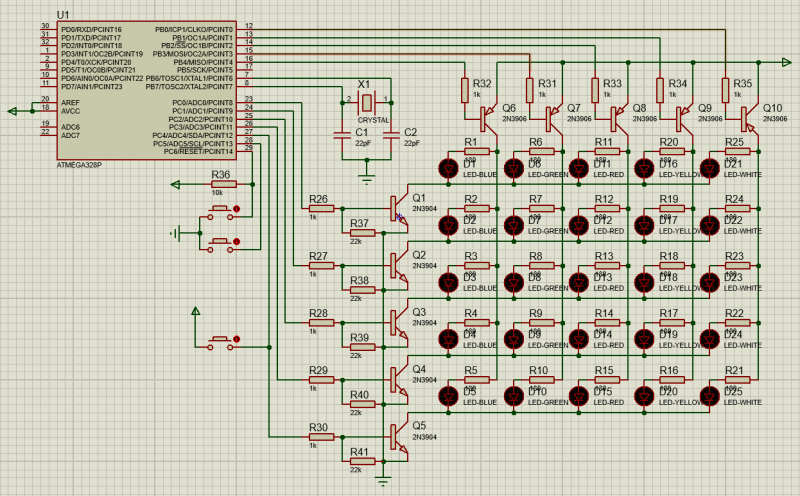

Здравствуйте. Собрал в протеусе (8.13) такую схему, но она не работает. При нажатии на кнопку светодиод должен загораться, а он горит всегда. Схема начинает работать только если к коллектору подключить вольтметр или подтяжку 10к к плюсу. В чем может быть причина?
Вопрос возник после сборки в протеусе этой схемы. Тут аналогичные проблемы.

Все работает как надо. Версия 8.6.

Я пробовал 8.10, там было все то же самое. Сейчас попробую 8.6.
То есть сами схемы верные?

Конечно. Только я бы уменьшил резистор Б-Э с 22-х до килоом пяти. Но это так, на любителя.

Lotzy, а зачем такая куча резисторов R1-R25 в матрице?? достаточно 5 резисторов по одной из сторон квадрата, по той по которой происходит одновременное открытие нескольких транзисторов, по стороне же по которой идет развертка(последовательный перебор) резисторы не ставят чтоб не было зависимости яркости от количества включенных диодов в ряду.
и R37-41 тоже не нужны в этой схеме, их функцию выполняют нижние плечи gpio порта. сверху же вы не поставили такие резисторы....
