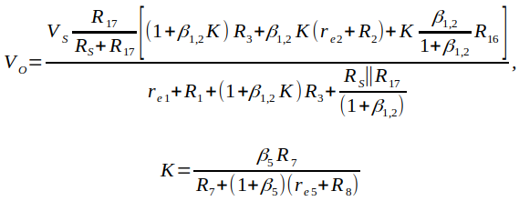

я в упрощенке по постоянному току забыл входное сопротивление повторителя а оно конечно заметно влияет. (Rout~=5k)
вообще схема по постоянке интересна тем что она кособокая, при уходе выхода вниз ~ до -100mV оос разрывается (весь ток идет через Q1, привязанный R17 к середине), именно поэтому выбрана рабочая точка с перекосом тока на Q2 (небольшим смещением выхода вверх) при средних беттах Q1,2,5.
вот stage2, с переменкой.

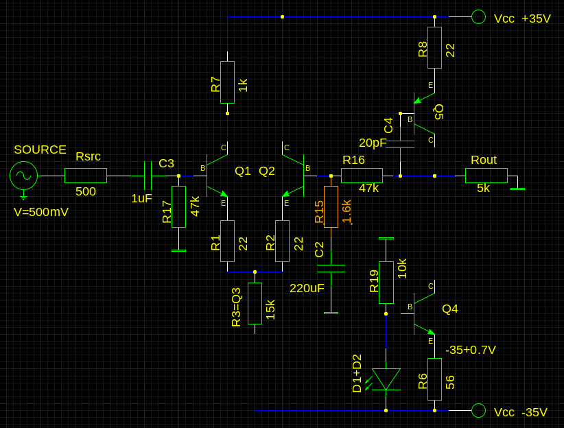

Re: Мелкие вопросы по теории
[uquote="Express",url="/forum/viewtopic.php?p=4145177#p4145177"]Входного сигнала пока нет. Транзисторы у нас одинаковые. С температурой всё отлично. На обеих базах -141мВ... Ну и кто же пошатнёт ток коллектора дифф. каскада?[/uquote]
Правильно обозначил условия, соответственно все токи, всех каскадов, стоят колом.
Ток базы Ку5 тоже объяснил правильно.
Добавлено after 4 minutes 4 seconds:
[uquote="Express",url="/forum/viewtopic.php?p=4145219#p4145219"]Не одинаковые, ладно хорошо...
Что то ещё есть?[/uquote]
Тебе пытаются забить бошку всякими второстепенными делами, не поддавайся.
Условия рассмотрения процессов не трогать: Транзисторы дифкаскада строго одинаковые, температура строго постоянная, напряжения питания не меняются ни на микрон, никакие токи никуда не плывут, входное =0.
Считай дальше токи и напряжения.
Самое время узнать потенциал эмиттеров...
Перед R1 то понятно -141-600=-741...
Но на Q3 то падение неизвестно...Шо делать то?
Считай дальше.
Ток через R1 ? Сопротивление R1 ? Падение напряжения на R1 ?
Чо так просто...
0,0009*22=19,8
Потенциал в эмиттерах -741-19,8=-760,8мВ
Добавлено after 8 minutes 12 seconds:
А вот с коллектором Q1 просто так не прокатит...
Ток через R7= 0,0009-ток через Q5
Ток через Q5 не известен ...
Или тут как то по другому?
0,0009*22=19,8
[uquote="Express",url="/forum/viewtopic.php?p=4145499#p4145499"]Чо так просто...
0,0009*22=19,8
Потенциал в эмиттерах -741-19,8=-760,8мВ[/uquote]
Эк тебя занесло, сам исправишь?
Распечатай свою схему и записывай токи и напряжения прямо на ней.
Добавлено after 4 minutes 31 second:
[uquote="Express",url="/forum/viewtopic.php?p=4145499#p4145499"]А вот с коллектором Q1 просто так не прокатит...
Или тут как то по другому?[/uquote]
Гораздо проще - не учитывай ток базы Ку5, т.к. он в 100 раз меньше тока коллектора Ку1.
0,0009*22=19,8
Это потому, что ты проигнорировал моё требование - нанести на схему токи и напряжения.
Ааа патамушта я на работе блин, на меня будут смотреть как на идиота если я прям щас этим займусь! Где ошибка то?
[uquote="Express",url="/forum/viewtopic.php?p=4145481#p4145481"]Самое время узнать потенциал эмиттеров...
Но на Q3 то падение неизвестно...Шо делать то?[/uquote]
Это всё я нанёс на схему.
Добавлено after 1 minute 23 seconds:
На каком основании ты изменил напряжения на эмиттерах?
Добавлено after 2 minutes 12 seconds:
[uquote="Express",url="/forum/viewtopic.php?p=4145499#p4145499"]Потенциал в эмиттерах -741-19,8=-760,8мВ[/uquote]
Где на самом деле напряжение -760,8 мВ?
Да ну нафиг! Не может быть!?
Что -760,8 мВ в эмиттере Q3???
А что тогда между эмиттерными резисторами дифф. каскада???
