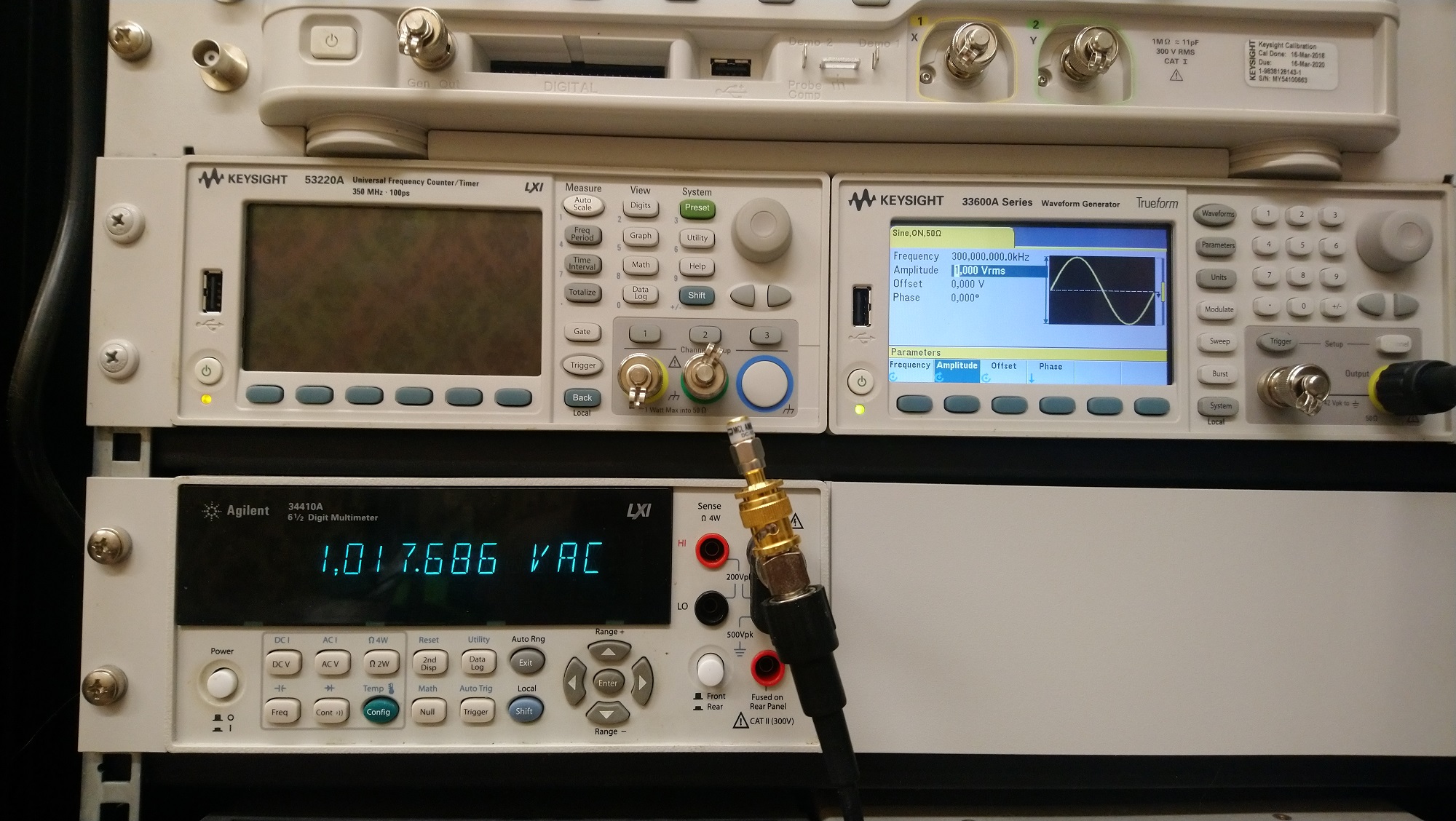

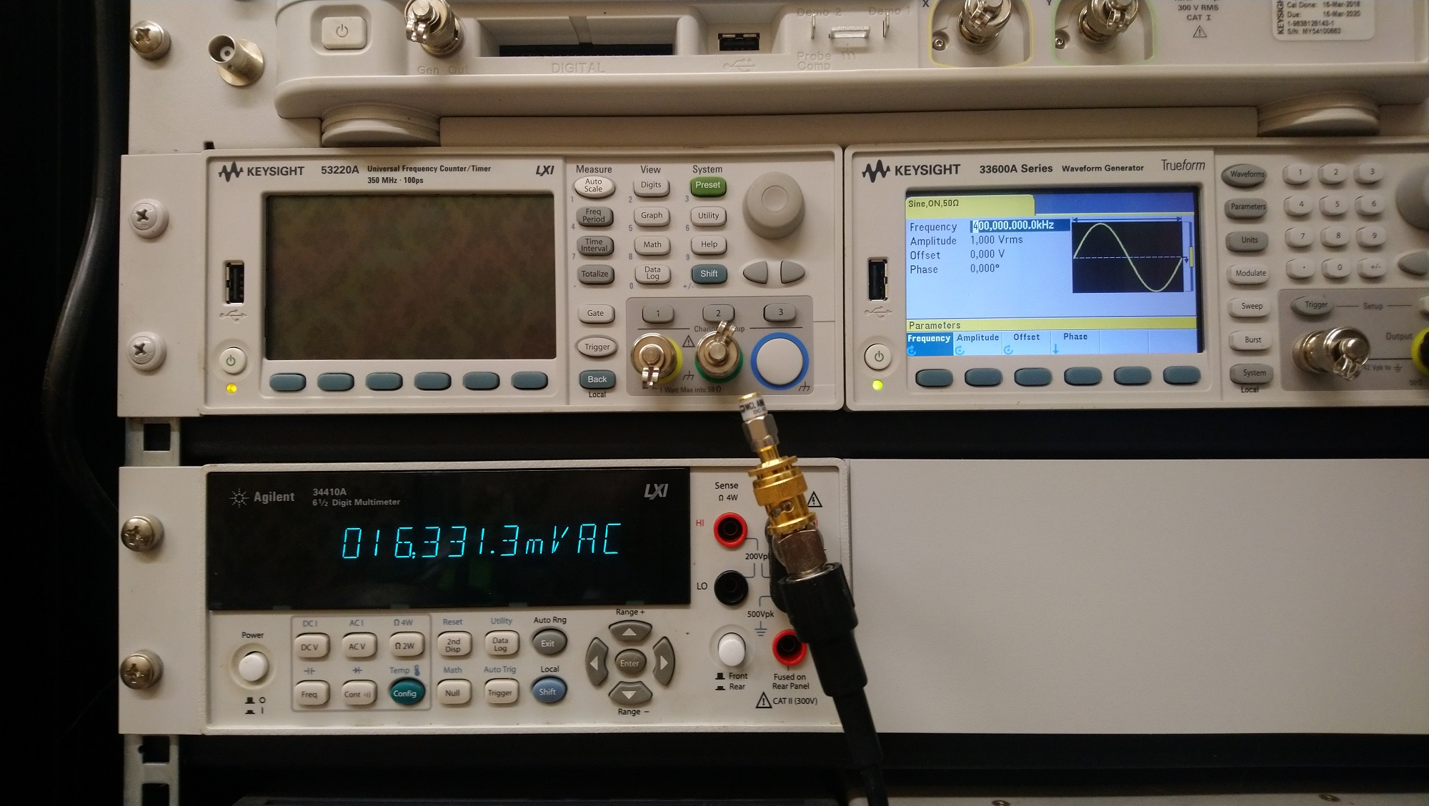

про АС ,
я помню ктото говорил что 34410 до мегагерца показывает относительно точно ну дык он достаточно точен 6500: (мене точен) 3478а ( тож неплохо, затыкивает все китайские манометры ... )
[uquote="0xFF",url="/forum/viewtopic.php?p=4069743#p4069743"]про АС ,
я помню ктото говорил что 34410 до мегагерца показывает относительно точно ну дык он достаточно точен[/uquote]
Нагло врут гады, на кол их! на 400 КГц резкий завал почти в ноль.
Ну и если чо... на 300 КГц это гена слегка врет, его надо подстроить, да и терминатор далеко не идеален. А 34410 в прошлом году по этой точке был в огне. Уход за пару лет сравним с присиженом калибратора в сервис-центре кейсайта
А в целом, мне кажется коллеги забывают, что мультик это не ВЧ-рмс пробник и иже с ними. Вам товарищи флудеры к специализированной технике и родешварцу и иже с ними надо, а не к дешевым мультикам в диапазоне 500-1000$.
Это я собственно все к чему... Опираться надо не на слухи и спеки, а на многолетнюю статистику аджастмента конкретно вашего прибора. И естественно использовать правильные приборы под задачу.Ну а если задача встанет в нуждик проплатить родешварцу пару-тройку лямов(поставь любую сумму) , которых нет в кармане, значит это не для вас задача, оставьте её тем кто может)))) всетаки не забываем, что население живет на уровне бедной страны третьего мира, где покупка любого прибора праздник с советским шампанским и роллтоном.

"нельзя купить сложную технику не имея сложных задач" - чо? бабло побеждает все!
дааа дефсвительна
34411 - 310 ОК, а потом все падает как будто фильтр ( наверняка фильтр)
34401 (круглые кнопки) - докрутил до мегагерца, 1.3 в 2 раза меньше
34401 (старый квадратные кнопки) - тож до 1мега, затем до 2 мега показания стали в 2раза больше, и до 3мега вниз к нормальным, докрутил до 3.5М все еще показывает чото, весела
дааа дефсвительна
