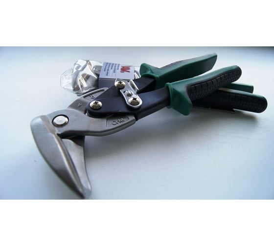

Нееее.. Таки вот ножницы годятся только для того, чтобы резать стеклотекстолит размером с лезвие, Нормальные ножницы для резки стеклотекстолита вот:
При чём, вроде бы, казалось, тоже "пеликаны"-
режут значительно хуже.
Мало того, даже "правильные" ножницы, для хорошего реза, нужно держать "неправильно"-

Ну, понятно, что "можно".. Только при этом ещё можно и руки ободрать..
Чем, собственно, отличаются ножницы типа "пеликан" от обычных ножниц по металлу- там разрезаемый лист гнётся намного меньше, чем при резе обычными (прямыми) ножницами, и разрезаемый материал идёт в стороне от руки.
зы.. Несколько лет назад, тут, на форуме, кто-то подбирал себе ножницы, или что-то, чем удобно резать стеклотекстолит- остановился именно на "моём" варианте, хотя пробовал и простые "пеликаны"..
зызы.. (имхо) "гильотина" будет гораздо дороже ножниц "пеликан", и будет занимать больше места..
"рычажная гильотина (ножницы)
https://voronezh.vseinstrumenti.ru/stan ... tlx/51505/ 11759 руб
"сабельная гильотина"-
https://voronezh.vseinstrumenti.ru/stan ... ex/hs-500/ 21415 руб
Ручные ножницы "пеликан"-
https://voronezh.vseinstrumenti.ru/ruch ... mm-bg1231/ 820 руб
https://voronezh.vseinstrumenti.ru/ruch ... 32-bg1232/ 1069 руб
https://voronezh.vseinstrumenti.ru/ruch ... _2-14-568/ 1179 руб
https://voronezh.vseinstrumenti.ru/ruch ... _2-14-567/ 1299 руб
(имхо) десятикратная разница в цене между самой дешевой "гильотинкой" и не самыми дешевыми ножницами "пеликанами".. .. :facepalm:
Хм.. Прикольные ножницы:
https://voronezh.vseinstrumenti.ru/ruch ... co/av9-ev/
