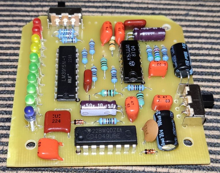

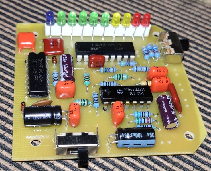

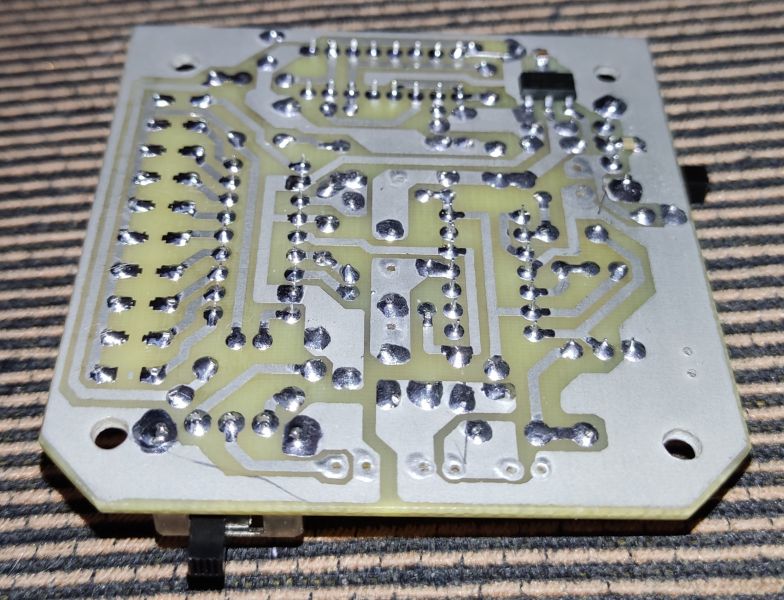

Собрал ради интереса, для беглой проверки на плате. Не ожидал, но измеряет вполне годно. :))

GruVital, Крутая машина. Не то что :)

Можно плату скинуть в .lay если не сложно.

Держи, немного подправил плату.
ESR-meter-NM8032.rar
ПП и схема ESR
(106.41 КБ) 352 скачивания
таблица значений ESR
(43.13 КБ) 407 скачиваний
схема
(60.2 КБ) 444 скачивания
ESR-meter-NM8032.lay6
печатная плата
(182.38 КБ) 269 скачиваний
мастеркитовский нормальный показометр. Лет 10 им пользовался в нулевых.
