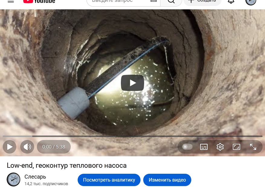

Нашел старый видос. В пред предыдущем доме это было сделано так:
считай вообще бесплатно... без какой-то там в бреду упомянутой тобой геодезии

150 метров трубы в скважине - это длина, которая нужна, чтобы обслужить твои примерно 7кВт.
Да и то при условии удачной геологии.
А то и все 200 потребуются.
Но у тебя же всегда на 100500% лучше самых лучших образцов всего...
Ты же у нас балабол.
А у балаболов всегда все самое-самое... :)))

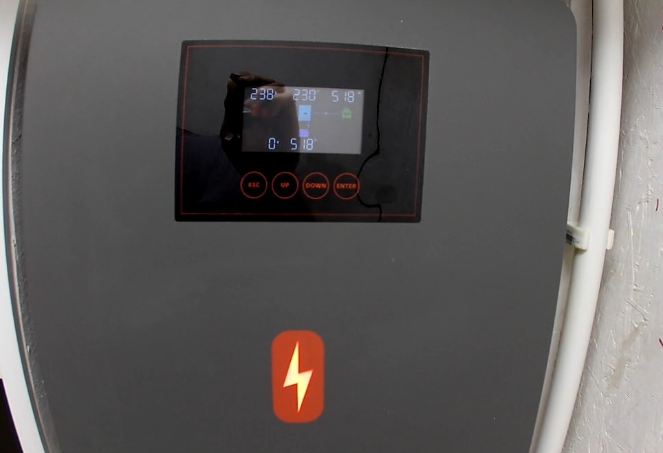

В моем новом маленьком домике с ветро-солнечной электростанцией и самодельным гео. теплонасосом в режиме отопления расход теплоносителя устанавливается программно на уровне около 225 л./час.
Добавлено after 3 minutes 36 seconds:
Теплопроизводительность для отопления около 1700 Вт. Потребление от АКБ солнечной электростанции около 500 Вт. на фото немного больше, так как включено освещение в домике.
(81.57 КБ) 321 скачивание

[uquote="sancio",url="/forum/viewtopic.php?p=4766730#p4766730"]Теперь 850 в час?[/uquote]
смотри на фото на индикаторе, там именно столько отображается
