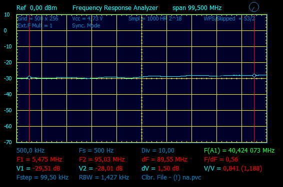

Итак, усилитель синхронизации запущен. Причем с первого раза - без сгоревших трназисторов, случайно закороченных дорожек и прочего. Пока только в режиме внешней синхронизации, как более простом в настройке. Что можно сказать - да пока только одно - ВСЕ ХОРОШО.
Общий Ку от баз сборки Q5 до выхода - около 10. С учетом того, что во входном аттенюаторе сигналослабляется в 3 раза, общий коэффициент передачи составляет около 3, что, с одной стороны, мало, но с другой - есть подозрения, что чутье триггера Шмитта на 500лп116 составляет 100-200 мВ, так что общая чувствительность будет вполне неплохой.
Снял АЧХ в разных реимах. Более чем хорошо. В режиме полного сигнала до 100 Мгц очень ровно с маленьким подъемом:
Если переключиться на режим "ВЧ", то подъем на ВЧ несколько возрастает:
Судя по всему, все это из-за шунтирующего влияния НЧ-каскада. Впрочем, эти 3dB - мелочи.
