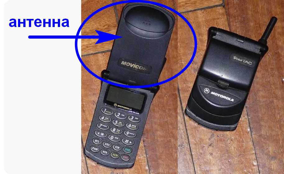

к примеру раньше были телефоны-раскладушки...
такой телефон легко переделывается в пейджер...
для этого выкидываем всё лишнее)) оставляем только экран и кнопочки...
а верхнюю часть можно использовать в качестве антенны...
вполне себе удобно))
расчётный радиус соты будет порядка 1...2 км.

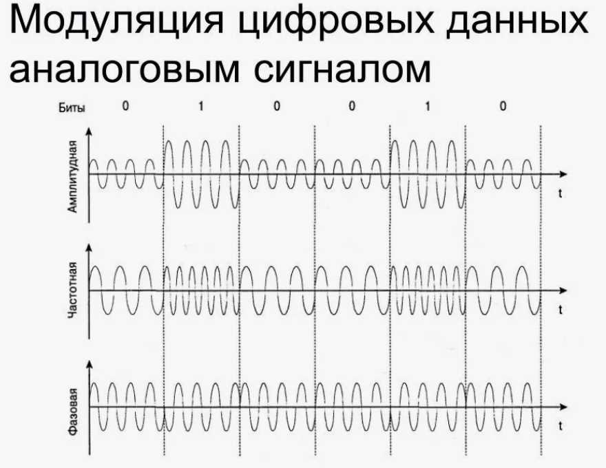

так... а что у нас с модуляцией ?
плотность низкая... сделаем 1 бит / 1 герц.
или можно даже больше 2 бит / 1 герц.

[uquote="roman.com",url="/forum/viewtopic.php?p=4757641#p4757641"]непрерывной фазой.
Это идеально с точки зрения радиосвязи.
такая будет.[/uquote]
Не парь людям мозги, Рома...
Так быть не может по определению. Так ты займешь безумную полосу в эфире и сделаешь нереализуемым радиотракт. Патамушта у тебя кратность периодов достигается при их соотношении 1:2.
Включи наконец моск или что там его тебе заменяет.

[uquote="roman.com",url="/forum/viewtopic.php?p=4757701#p4757701"]не покупают потому что цены у всяких Егерь... Беркут... стартуют где-то от 10.000 Р. 1 штука ![/uquote]Так и позиционируются эти рации не для детей, а для туристов, рыбаков и людей прочих лесных профессий. Для профи цена в 10 тыр ни что. Профи покупают Кенвуды и Моторолы гораздо дороже этой цены. Однако, ни те, ни другие производители уже давно не выпускают раций CB-диапазона. Даже скорая медицинская помощь и военные ушли с LB вверх по частоте. На СВ остались только дальнобои и горноспасатели (и то не везде). Интересно почему такая тенденция?
Добавлено after 7 minutes 14 seconds:
[/uquote]Если быть точным, то тут изображена фазовая манипуляция, а не модуляция.

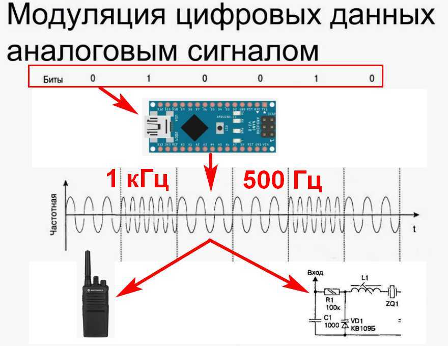

-мк формируем два тона (синус)... допустим 1 кгц и 500 гц.
-далее два тона (синус) идут на модулятор... обычную рацию или в нашем самодельном пейджере скорее всего просто на варикап.
получилась обычная узкополосная ЧМ.
спектр в эфире практически ничем не отличается от передачи голоса.
у нас будет практически тоже самое что и в заводском модуле... выше писал... и показывал))
правда не все читают))

тут изображена поднесущая... или тон... или пилот-тон... кому как больше нравится.Николай_С писал(а):тут изображена фазовая манипуляция, а не модуляция.
и хватит уже читать всякий флуд на форуме))
Добавлено after 29 minutes:
далее...
можно сделать Гаусс фильтр... будет чуть меньше спектр... будет как в GSM... а можно не делать))
можно поиграться с индексом модуляции...
можно вместо кварца сделать фазовый модулятор...
можно ещё много чего...
но главная проблема будет со стабильностью частоты.
а стабильность частоты нужна для узкой полосы.
а узкая полоса нужна для высокой чувствительности.
а высокая чувствительность нужна для большой дальности))
вот тут проблема...

[uquote="roman.com",url="/forum/viewtopic.php?p=4757756#p4757756"]но главная проблема будет со стабильностью частоты.
вот тут проблема...[/uquote]То есть двухметровая "портативная" антенна - это не проблема, а стабильность частоты узкополосной ЧМ (термостатированный кварц) - проблема. Ведь всё это непосредственно влияет на дальность связи.
Короче, наш пейджер превращается в большую советскую микросхему со ста ножками и двумя ручками для её переноски. А ещё к нему прилагается два чемодана батареек для питания (как в том Ералаше):
[uquote="roman.com",url="/forum/viewtopic.php?p=4757756#p4757756"]а стабильность частоты нужна для узкой полосы.
вот тут проблема...
[/uquote]
И ты плавно пришел к использованию ЛЧМ в Lora.
Не нужно изобретать деревянный велосипед с квадратными колесами, Рома.
Ты решаешь давно решенные задачи.
вот тут проблема...

[uquote="Николай_С",url="/forum/viewtopic.php?p=4757771#p4757771"]То есть двухметровая "портативная" антенна - это не проблема, а стабильность частоты узкополосной ЧМ (термостатированный кварц) - проблема.[/uquote]
да.
температура на улице и в помещении разная... частота плавает... даже +/- 1 кгц это уже проблема...
особенно когда у нас полоса приёмника всего 1 кгц.))
вышел на улицу... и всё... связи нет...
да.

[uquote="roman.com",url="/forum/viewtopic.php?p=4757842#p4757842"]частота плавает... даже +/- 1 кгц это уже проблема...
вышел на улицу... и всё... связи нет...[/uquote]Для того, чтобы частота НЕтермостатированного кварцованного генератора уплыла на 1 кГц нужно его разогреть до температур свыше 500 градусов. Из своего опыта могу сказать, что мне удалось разогреть кварцевый резонатор 10 МГц до примерно 300 градусов Цельсия, а его частота изменилась всего на 150 Гц. Для кварцованного генератора сделать девиацию частоты 2-5 кГц с помощью варикапа уже настоящаяя проблема, а Вы переживаете за термостабильность. Лучше подумайте как и чем будете получать узкополосную ЧМ с минимальными шумами.
С важным видом сказать херню, ни слова не поняв из обсуждения.[/uquote]Из своего наблюдения могу добавить, что люди, обладающие клиповым мышлением нифига не понимают друг друга. Вернее, они думают что понимают, но на поверку оказывается, что каждый понял что-то своё, а сути не уловил никто.
Добавлено after 7 minutes 42 seconds:
