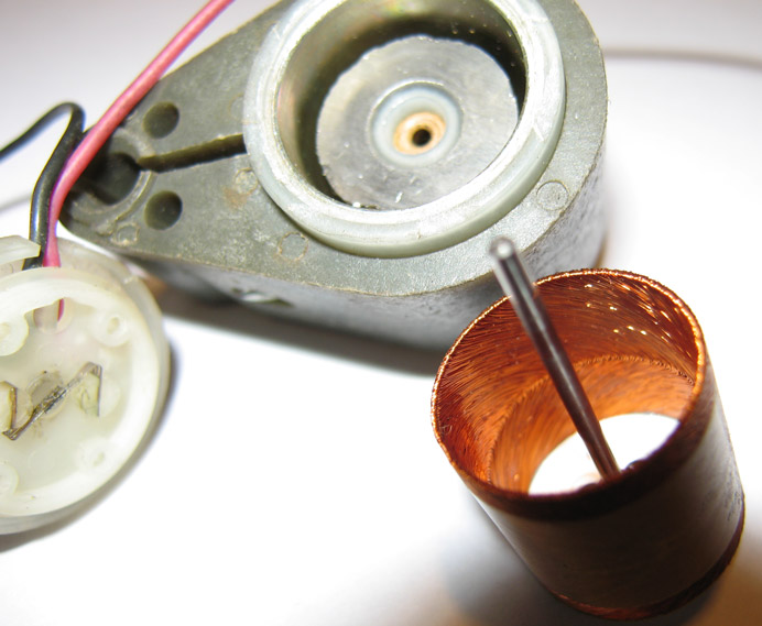

Леонид Иванович писал(а):... а у"Вильмы" - продвинутые коллекторные двигатели с ротором без ферромагнитного сердечника. ...
..да, двигатели там действительно прикольные. Сча порылся, откапал один, по моему такой ставился на каждый подкасетник - перемотка\подмотка:
..а внутри прикольно:
Сообщения: 4779
Сообщение Леонид Иванович »
Jurkin писал(а):Работал он точно лучше Akai.
Ох уж эти сказки, ох уж эти сказочники (с).
Jurkin писал(а):по моему такой ставился на каждый подкасетник - перемотка\подмотка
Нет, в "Вильме" был двухдвигательный механизм - один двигатель ведущий (тонвал), второй - подмотка/перемотка (общий на оба подкассеткика через пассик).

Движёк точно с ЛПМ Вильмы, только с какой - не скажу. Разные ЛПМ были , ну как и сами Вильмы собственно. Они довольно сильно отличались.
Нашёл вот:http://www.rt20.mybb2.ru/viewtopic.php? ... &start=100
Вильма 104, да этот двигатель не на подмотке, Вы правы.
