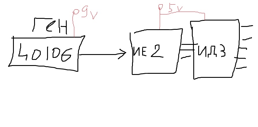

Мелкий, но важный вопрос. По согласованию двух цифровых микросхем питающихся от разного питания.
Генератор на 40106, питающейся от 9 вольт, дает импульсы на обычную, стандартную схему "бегущих огней" - 155ИЕ5+155ИД3, питающуюся от 5 вольт.
Как лучше состыковать?
После 40106 поставить последовательно резистор и резистор на массу (или на плюс 9 вольт?) (типа делителя) достаточно?
Сколько там с 40106 выходит? Ведь больше 5 вольт? Вот их то и надо пригасить до 3-4 наверное вольт.

Re: Мелкие вопросы по цифровой технике.
Martel-, а 40106 от 5 В запитать никак, нет?
Можно, но не желательно.JMC.Hard писал(а):а 40106 от 5 В запитать никак, нет?
тогда ставь ключ на нпн-транзисторе или полевике....
Martel-, 40106 отлично будет работать от 5V. это самый разумный вариант.
но если очень хочется - можно и с разным питанием, выход 40106@9V - вход 155ие5@5V можно прямо напрямую соединить, но лучше через маленький диод (1n4848 напр) катодом к 40106. можно еще 10..3.3k от входа ие5 до +5V но это нужно только если этот провод длинный.
Да, я уже решил так попробовать. Но бегущие огни не работают.AlexS4 писал(а):Martel-, 40106 отлично будет работать от 5V. это самый разумный вариант.
С генератора на 40106 выходит хороший, стандартный сигнал, а связка ИЕ5+ИД3 не запускается.
Раньше там у меня стоял генератора на одном однопереходном транзисторе КТ117. И всё четко робило, а с 40106 пока никак. Надо будет ещё поизголяться. Думаю, может там ноль "высокий"?
И попробовать после 40106 резистор и резистор на массу? Может так правильный для ИЕ5 прямоугольник образуется.
Martel-, скорее всего чтото нетак со счетчиком/дешифратором, свободный счетный вход счетчика позамыкать пинцетом на землю, если на выходах счетчика ничего не меняется - проверить питание и не зажат ли ресет итп, если на счетчеике скачет то проверять питание и чипселект дешифратора, подключение светодиодов (не перевернуты ли, туда ли общий итп)
если отдельно шкала бегает то да можно резистор 300..510R на землю. но это странно. там точно только 1 вход 155 на выход 40xxx ??
ну можно npn транзистором с оэ усилить. 10k на базу от 40xxx коллектор на вход 155 и подтянуть 1k на +5V
Меняется. Если вход ИЕ5 кратковременно подавать (контачить) землю - движение наблюдается.AlexS4 писал(а):свободный счетный вход счетчика позамыкать пинцетом на землю, если на выходах счетчика ничего не меняется -
[uquote="Martel-",url="/forum/viewtopic.php?p=4200037#p4200037"]С генератора на 40106 выходит хороший, стандартный сигнал, а связка ИЕ5+ИД3 не запускается.
Раньше там у меня стоял генератора на одном однопереходном транзисторе КТ117. И всё четко робило, а с 40106 пока никак.[/uquote]
А у вас точно 155ИЕ5? и 155ИД3?
У ТТЛ логики "висящий" вход расценивается микросхемой, как вход, на который подана логическая "единица", хотя и всё равно, рекомендуют не оставлять "висящий вход", а подтягивать вход к плюсу питания через резистор 1 кОм, если для логики работы не нужно, чтобы на вход подавался "ноль"- тогда вход подключается напрямую к "земле".
По идее, у CD40106 "двухтактный" выход, поэтому, при одинаковом напряжении питания 5 вольт, один выход КМОП можно подключить напрямую к одному входу ТТЛ.
зы.. И да- проверить исправность 155ИЕ3 + 155ИД3 можно, просто "подкорачивая" вход (вывод 14) на "землю" - за счёт "дребезга" контактов счётчик и дешифратор должны заработать.
зызы.. А у 155ИД3, случайно, выход не "открытый коллектор"?
А вы входы 2 и 3 у 155ИЕ3 с "землёй" соединили?
А выводы 12 и 1 у 155ИЕ3 вы соединили?
Ну насчет плюса может быть я слишком категорически высказался. Но мне показалось, что "дребезг контактов" давал случайные загорания светодиода и так и эдак. Но не утверждаю. Да, точно 155.AlexS4 писал(а):а вот то что есть реакция на + это оч странно. какой счетчик? точно именно 155?? и нет никакого резистора на входе ??
Про резистор на входе я не понял.
Да, я так и предполагал.АлександрЛ писал(а):зы.. И да- проверить исправность 155ИЕ3 + 155ИД3 можно, просто "подкорачивая" вход (вывод 14) на "землю" - за счёт "дребезга" контактов счётчик и дешифратор должны заработать.
Эта плата у меня собрана давно (по классической схеме из журнала Радио) , я только исключил из неё генератор на КТ117. Потому что у меня есть лишние элементы для генератора на 40106 (она выполняет ещё и другие задачи) и я решил убрать КТ117 как лишний каскад.
Сегодня ещё позанимаюсь этой состыковкой.
Нихера не смог запустить. Вернул на место генератор на КТ117 - схема работает.
С работающего (проверяю светодиодом) генератора на 40106 - не работает.
Значит, видимо, связка 155ИЕ5+155ИД3 запускаются с отрицательного импульса, который обеспечивает генератор на КТ117, а вот с генератор 40106 идёт единица, а ноль там не ноль, а херня какая-то. Не полноценная для ТТЛ.
Martel-, счетчик работает по фронту сигнала а не по уровню, инверсия ему пофиг, она только чуть сдвинет фазу момента срабатывания.
поставь 1 транзистор, я выше написал как.
точно не осталось резисторов от схемы старого генератора, висящих на входе счетчика??
