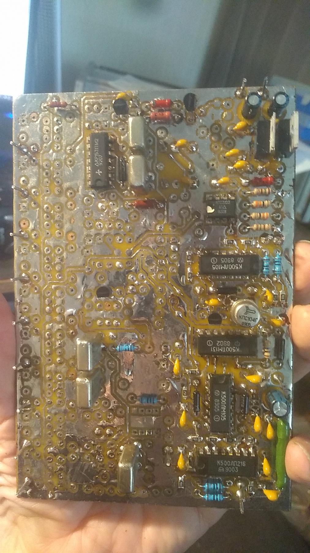

Да это понятно, хотя они сделаны на керамике - паять там что-то
тяжеловато, если чего-нибудь менять внутри. Но я умудрялся -
в одном из приборов поменял больше половины КТ3101 и КТ640А-2.
Когда-то в моём экземпляре стала глючить синхронизация,
и я напрягся и сотворил весь усилитель синхронизации на СМД элементах
и BFR93. Получился 30*90 мм размер. При оригинальной, где-то 80*150 мм.
Вот только затык с туннельниками 1И308 - не смог найти с нужной буквой.
А так - усиление даже несколько побольше,чем у родной.
Но потом, нашёл непропай на родной плате, всё заработало и я успокоился.
Очень не хотелось перепаивать три десятка проводов, подключённых к плате.
Где-то валяется до сих пор то моё произведение.

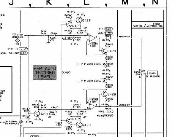

Вчера запустил обломки С1-112 с новыми генератором развёртки, высоковольтником и усилителем Z. Схемы последних двух -- во вложении. Плату ещё два месяца назад развёл процентов на 90, потом ноут глюканул и я потерял несохранённую разводку, осталось доделать где-то треть. И всё руки не доходят... Плата получается 70 x 85 мм.
Займусь сейчас формирователем СИ, и для автоматической установки уровня синхронизации хочу опробовать вот эту схему от Tek 2230:
[uquote="ВикторС",url="/forum/viewtopic.php?p=4003951#p4003951"]Коммутацию конденсаторов интегратора, я делал на n-JFET 2sk117 (есть на Али - не дорогие)[/uquote]
Я подобный вариант пробовал. Хорош, когда времязадающих конденсаторов 2 шт, один из которых постоянный+подстроечный. А если больше -- то количество ключей сильно увеличивается... Приедут DG409 -- попробую ещё с ними.
Попробовал. Сильно возрастает нелинейность пилы.подключить интегрирующий конденсатор и правый вывод резистора сброса 100Ом не на коллектор Vt6, а на эмиттер VT8. Так мы разгрузим VT6 от цепи сброса и будем заряжать интегрирующий конденсатор от источника напряжения,
Ну тогда получится совсем другая схема...Весь пучок транзисторов VT1-VT4 можно заменить на один транзистор BC547, подключённый, эмиттером, к затвору VT5, а коллектором - к коллектору VT6
Valentin Gvozdev,
И сигнал бланкирования -- на вход Z, иначе на экране будет каша.выход настраиваемого ГР подключить к входу Х осциллографа, а сигнал внешнего генератора - одновременно на вход Y и вход синхронизации ГР и посмотреть, что будет.
Это, скорее, проверка схемы формирования синхроимпульсов, чем именно генератора. Но, тем не менее, проверил. Плавно от 0 до 150 кГц и ступенчато 11 - 20 - 25 - 30 - 40 - 56 - 66 - 80 МГц. Всё в порядке. В авто режиме синхронизируется начиная с 4 Гц.проверить реакцию системы на плавное изменение частоты (в несколько раз) и отсутствие зон неусточивой синхронизации, чем часто грешат простые схемы.

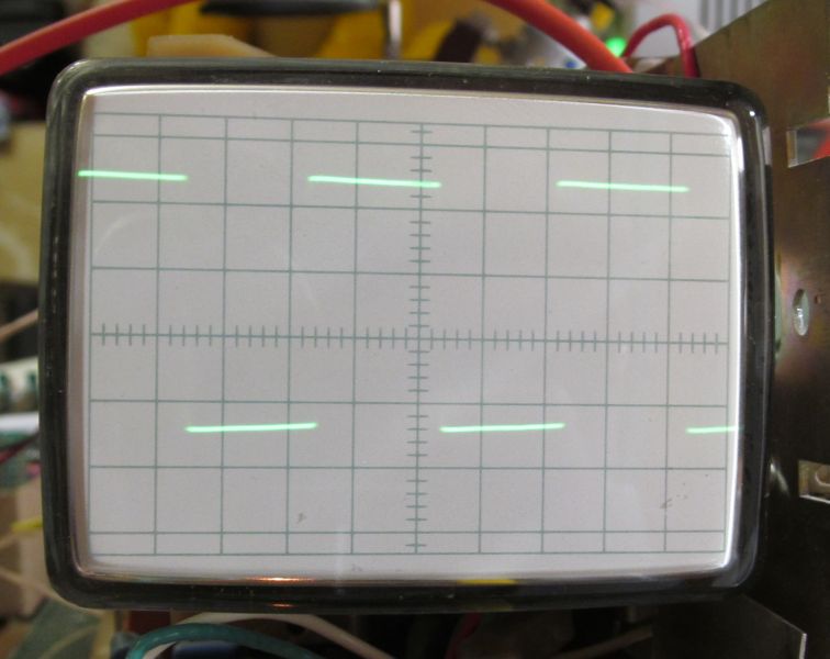

Олег, спасибо за совет по пленкам. А вот мне на вашей картинке очень понравилась ширина луча. Если это трубка 8ЛО6И, то получается что-то около 0.5 мм или того меньше. Интересно, это на какой яркости и при каком анодном такая красота получилась? Если можно, то расскажите про режимы работы трубки с напряжениями на всех электродах. Спрашиваю не просто так - у меня почему-то всегда получалось хуже. Даже с новыми трубками. Частично в этом виноват широкополосный УВО с большим усилением (что хорошо заметно при отключении предусилителя от оконечника - луч становится если не сильно тоньше, то однозначно резче), но даже и без него такой тонкой линии добиться не удаваось (разве что на минимальной яркости, пригодной при работе в полумраке).Для тех, кому не нравится жёлто-зелёный люминофор 8ЛО6И (вот такой):
P.S. Сегодня все-таки нашел время и запустил формирователь синхроимпульсов в боевом режиме. Поначалу все блудило и глючило, но потом причина была найдена и вроде бы устранена и теперь все отлично. Четкие импульсы что на НЧ (1 Кгц пока не пробовал, но на 10-50 все в порядке, причем на малых сигналах тоже), что на ВЧ. Полярность отлично переключается. Так тчо теперь надо запускать ГР, ибо без него ничего толком не проверишь. Картинки чуть позже.
"Простые" конструкции - обычно лишь источник разочарований. (c) RU3AEP
Re: Осциллограф на ЭЛТ своими руками.
Valentin Gvozdev,
Добавлено after 7 hours 14 minutes 11 seconds:
Прибрал сопли, стало гораздо лучше:
Результаты измерения напряжений на трубе (относительно земли):
A5 = 2200 В
БП (2), А2 (3), А4 (8) = 45 В (подключены к делителю между временными пластинами)
А1 (4) = -464 В (или +236 В относительно катода)
А3 (6) = 42 В
С (9) = 16 В
М (11) = -723 / -735 / -750 В (макс. яркость / яркость, как на фото / луч погашен)
К (13) = -700 В
Временные пластины = 25...65 В (приблизительно)
Сигнальные пластины = 37...53 В (луч на крайних делениях шкалы)
Да, 8ЛО6И. Но на фотках луч сильно толще, чем возможно. Есть какая-то наводка, или шумы УВО. Если отключить оконечник УВО от основной платы, то где-то 0.5 мм и получается. И на УГО тоже есть наводка, видно по размазанным вертикальным линиям. Но он на соплях собран, только для проверки ГР.Если это трубка 8ЛО6И, то получается что-то около 0.5 мм или того меньше.
Яркость чуть выше средней, анодное около 2200 В. Его крутил от 1800 до 2400 В, почти ничего не меняется. Про остальные напряжения напишу позже.Интересно, это на какой яркости и при каком анодном такая красота получилась?

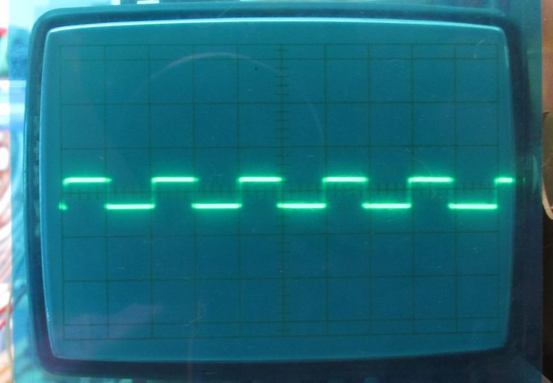

Немного обещанных картинок по поводу нового блока разверток.
Итак, на текущий момент почти все готово к пробному запуску. Смонтировано 95% необходимых для этого деталей, пустые места на плате - это для конденсаторов медленных пределов и набора реле и времязадающих резисторов. Их ставить пока смысла нет, поскольку предстоит уточнить номинал самого маленького из них, на основе которого будут рассчитываться и остальные.
Далее картинки синхроимпульсов. Во всех сулчаях на входе тракта сигнал амплитудой 200 мВ, что соотвествует двум клеткам на ЭЛТ при выбранном положении входного аттенюатора.
Синхроимпульсы на 1 Кгц. Сверху - сигнал на выходе усилителя синхронизации, снизу - сформированные импульсы.
Коэффициент отклонения каналов разный в 5 раз- это видно на следующем фото:
Теперь то же самое на 1 Мгц:
На 10 Мгц:
На 25 Мгц (тут я специально выкрутил ручку уровень в сторону, чтобы имплуьсы были несиммтричныи):
И на 50 Мгц - почему-то тут сигнал на выходе усилителя сильно посел (не исключено, что из-за влияния щупа), а на выходе формирователя все пучком. Кончено, осциллограф рисует синусоиду, ибо ничего иного на такой частоте он нарисовать уе не может - полосы не хватает):
А теперь посмотрим, что показывает 500-Мгц осциллограф Осы при входной частоте 52 Мгц при разных положениях ручки уровень:
По моему, все шикарно.
И, наконец, 100 Мгц на входе:
ИМХО более чем нормально.
Так что в ближайшее время будем запускать ГР, думаю, с синхронизацией проблем не будет.
На 10 Мгц:

Кстати, вот специально постарался качественно снять картинки при разных яркостях. Сигнал - меандр в 1 Кгц с калибратора, что исключает ВЧ-шумы и прочее.
Почти самая малая яркость:
Тут видно, что линия состоит из центральной яркой части и более темного обрамления. Это обрамление по большей части из-за дефекта фотоаппарата.
Средняя яркость, которую можно считать рабочей:
И, наконец, почти максимум, при котором линия еще не очень сильно расползается:
При тусклом внешнем свете такая картинка довольно ощутимо бьет по глазам. Хотя катодный ток трубки не достигает предельно допустимых значений.
