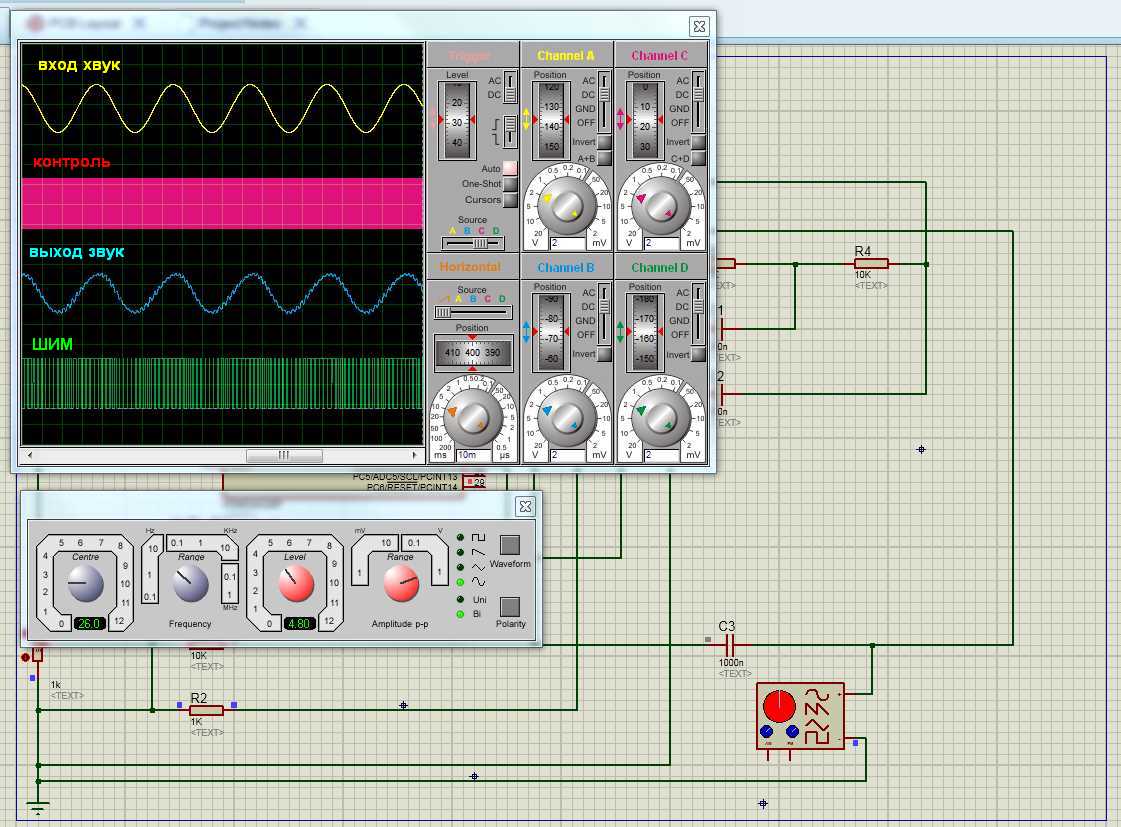

Re: импорт аудиофайла в МК
если что...
в соседней теме мы передавали звук по интернету... с помощью МК
https://radiokot.ru/forum/viewtopic.php?f=57&t=182976
и т.д.
