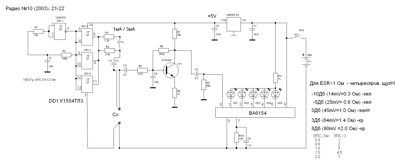

Здравствуйте всем!
Поскольку для практических целей нужен не измеритель ESR, а скорее его оценка, требуется максимально простая и дешевая схема. К тому же микроконтроллерные измерители импеданса типа RLC2 - это уже ИЗМЕРИТЕЛЬНЫЙ ПРИБОР, к тому же достаточно дорогой, и о замерах кондеров прямо на плате говорить не приходится.
Я себе собирал 2 варианта измерителя по схемам из Радио.
Радио №10 (2003), с.21-22 -на сведодиодном линейном индикаторе,
диапазоны 0.3-2 и 1-7 Ом, с переключением.
(правда, несколько изменена схема, и четырехпроводный щуп был запланирован, но не был собран ввиду ненужности -0.3 Ома все-таки)
Радио №10 (2006), с.30-31 - на стрелочном микроамперметре, прямо в корпусе китайского авометра. Диапазон (реальный) 0.2-20 Ом, логарифмическая шкала.
К сожалению, для оптимальной настройки диапазона требуется изменение числа витков трансформаторов, что лениво. Я немного изменил схему для упрощения установки нуля подбором R2 (переменным резистором при настройке).
Прямых ссылок на статьи не даю, кому интересно-тот найдет. А вот схемы (свои черновики) прилагаю - для оценки.
Оба измерителя нормально работают, и оказались очень полезными в поиске неисправных электролитов в блоках питания и, особенно, в звуковой аппаратуре, без выпаивания.
Однако, оба варианта меня не устраивают по следующим причинам:
-питание от Кроны, относительно большой ток потребления.
-не позволяют измерять низкие значения ESR (большие электролиты импульсных БП, а также батарейки и акуммуляторы, кроме сильно разряженных). Здесь нужно иметь хотя бы 0.05-0.1 Ом.
-при измерении ESR электролитов, зашунтированных керамикой, иногда "зашкаливает"(возбуждение?).

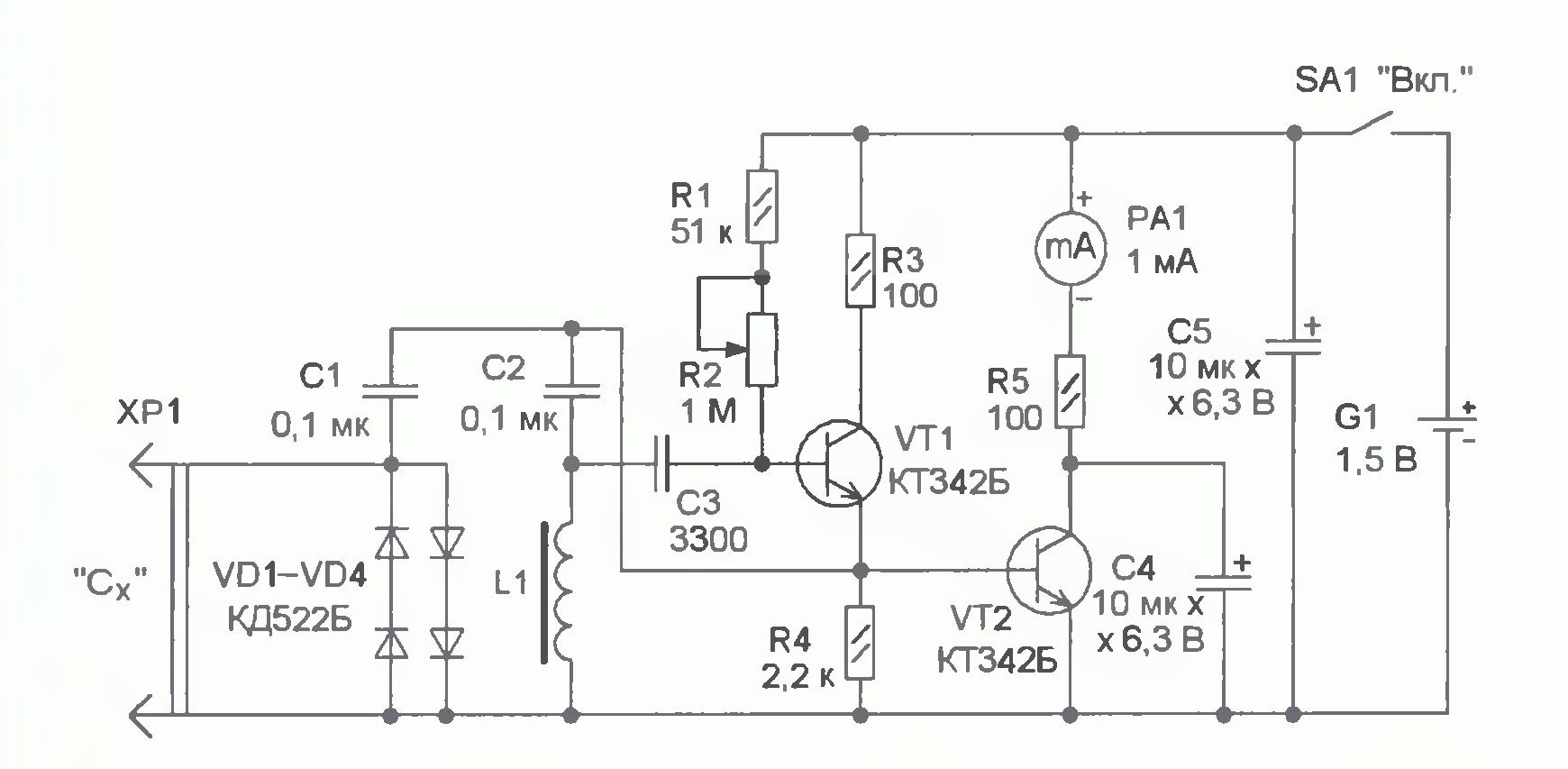

Поэтому присмотрел схему, питающуюся от 1.5 В? и обещающую диапазон от 0.1 Ом.
Радио №7 (2008), с.26-27
Кто-нибудь собирал? Можно ли реально сдвинуть диапазон в меньшую сторону?

Это отзыв о схеме человека(oreshek), который её собирал:
"Собрал по схеме из "Радио №7 2008", прибор заработал, только шкала где то до 5 Ом (в журнале сказано 0.1-23 Ом).
Использовал кт315ж, головка от кассетника М6801. Кольца точно такого, как написано в статье (К10х6х3), нет. Да, 10 это внутренний или внешний диаметр? Пробовал разные из компьютерных БП, немного менял количество витков. Нужного результата не получил. При использовании большого кольца, шкала ещё больше растягивалась, а с маленькими кольцами обратного эффекта нет. Вот и возник вопрос: возможно ли подбором какого либо элемента сжать шкалу хотя бы до 10 Ом?
На холостом ходу, стрелка прибора находится в начале шкалы (как на фото). При замыкании щупов отклоняется вправо и выставляется на "ноль" резистором R2 ("ноль" справа). При сопротивлении 2 Ом стрелка примерно по середине, 5 Ом слегка отклоняется от начала шкалы (в районе 20). Индикатор ни куда не зашкаливает. При замере резистора больше 10 Ом стрелка даже не дёргается... . "
А это мои "впечатления"... . !
"Собрал я эту схемку из "Радио №7 2008" и, действительно, очень капризная и непредсказуемая в настройке. Простыми способами заставить измерять тот диапазон сопротивлений, который мне нужен, я так от неё и не добился (правда не очень старался, но факт остаётся фактом!)
Транзисторы использовал импортные 2SC945 с коэфициентом усиления около трёхсот, катушка индуктивности от какого-то приёмника индуктивностью один миллигенри. Рабочая частота получилась порядка 25 кГц, уменьшать не стал.
Генератор прекрасно генерирует подобие синуса с амплитудой порядка 0,4 вольта при питании 1,5в и уменьшает амплитуду сигнала до 0,1 вольта при увеличении сопротивления R2(1 МОм) до максимума.
Стрелка устанавливается в крайнее положение и активно реагирует на замыкание измерительных щупов. Но шкала, действительно, "кривая", т.е. ни о каком диапазоне от 0,1 до 23 Ом речи быть не может, ибо всё повторилось как описывал уважаемый oreshek... .
Ну, коль собрал схему, решил немного "попытать" её... .
Поигрался с измерительной головкой, режимами транзисторов и напряжением питания схемы - толком ничего не получилось... .
Тогда решил убрать детектор на транзисторе и поэкспериментировать с другими детекторами и сразу получился более менее положительный результат - схема стала измерять резисторы(т.е. ЭПС конденсаторов) где-то от 0,5 до 50 Ом.
Правда для этого пришлось выкинуть второй транзистор и подключить к генератору вот такую схему (правда головка осталась прежняя, где-то на 1мА) -
Для того, чтобы стрелка отклонялась на всю шкалу, пришлось увеличить напряжение питания до пяти вольт. В результате этого выходное напряжение генератора поднялось почти до одного вольта. Это, конечно, не страшно, но идея запитать приборчик одним элементом на 1,5в провалилась... .
Пока отложил схему в ящик, но думаю, если перед детектором поставить усилитель на одном транзисторе (переменного напряжения), то возможно, что схема будет работать и от полутора вольт.
Можно использовать выходной каскад с детектором из журнала Радио, например вот такой или аналогичный этому(заменив диоды на германиевые)...
Что хотелось бы отметить - генератор прекрасно работает и амплитуда его выходного напряжения сильно меняется от вносимого сопротивления, генерация пропадает только при сопротивлении более 50-ти Ом.
Генератор совершенно "спокойно" относится к изменению питающего напряжения, изменяется только амплитуда синуса и при питании от девяти вольт, напряжение на выходе составляет где-то 1,5 вольта (действующего).
Ещё один существенный плюс - измерение ESR на синусе даёт более стабильные и "предсказуемые" результаты в отличии от прямоугольных импульсов... .
Думаю, что если с первоначальной схемой посидеть и покопаться подольше, то, возможно, что-то и получится, но возиться уж больно не хотелось, ибо достаточно других схем, которые запускаются с "пол-пинка" и без головной боли, хотя сама идея не плохая и её можно реализовать в какой-нибудь конструкции.
Если у кого-то есть ещё комментарии к этой схеме, то прошу высказываться - может я чего не так делал.... ?
Было бы интересно услышать комментарии автора этой схемы, господина Ю.Куракина из г. Димитровград Ульяновской области и его рекомендации по её настройке, но к нам на форум он, по моему, не заходит...!"
