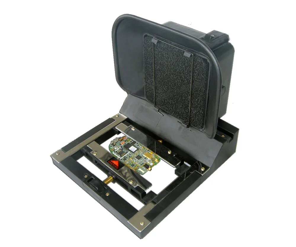

Пузырёк с кисточкой можно экспроприировать у бабушки/мамы/жены/подруги - лак для ногтей обычно продаётся в пузырьках и снабжается неплохой кисточкой.. Остатки лака вымываются жидкостью для снятия лака (источник тот же) или ацетоном, ну, или 646 или 647 растворителем..
у меня он в комплекте с блоком питания:
но есть такой же, но с вытяжкой-
А "третья рука" на крокодильчиках - очень неустойчивая штука..
. на базе любого паяльника от паяльной станции с термопарой или с термодатчиком (кроме Т-12), например:
https://aliexpress.ru/item/1005001375148457.html
https://aliexpress.ru/item/32850726028.html
Хотя реально дешевле получится купить готовый паяльник с регулировкой температуры..
А для "самостоятельной адекватной замены" ту самую "теорию" уже надо иметь в своём "багаже знаний"
Хотя принципы работы элементов особо и не изменились..
Лучше ЭПСН-25, если, конечно, вы кастрюли паять не собираетесь..Паяльник отечественный ЭПСН 40 Вт.
Такая же лотерея, как и с китайским..Припой ПОС-61 отечественный.
В отличие от китайских проверенный временем и состав нормальный (а не пойми что).
https://www.chipdip.ru/product/lti-120-20ml правда, цена сильно завышена..Канифоль спиртовая и кисточка. (Можно и кусковую , но дымит сильно в отличие от спиртового варианта).
Покупается или делается самому из кусковой и спирта.
Подставка под паяльник. Делается самим или покупается.
Я предпочитаю "хирургический зажим", а, ещё лучше- специальный зажим для плат-Третья рука – делается самому или покупается. Если не хочется обжигать пальцы.![]()
Простая "паяльная станция" на LM358 и одном транзисторе.Потом делается регулировка температуры для паяльника.
