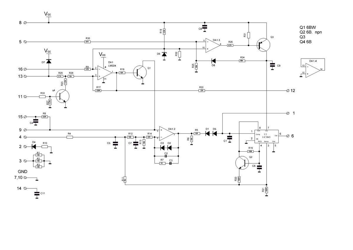

схемы я привел какраз их СМ от оригиналного престижа возможно у вас кетайский клон упрощеный
походу перепутана фазировка у вас или это на стоке драйвера?

musor, схему в пдф я прикреплял ранее. она другая в принципе. китайский - ну я более,чем в этом уверен. по этой схеме лепят и технику и телвин и блювелды. даже,как понял, не заморачиваются поставить платы с 4-мя транзюками в корпуса от 164-х и два сойдет, раз покупают...
а по поводу перепутаной фазировки, вы какую картинку имели ввиду? а главное Почему вы так решили? вроде сколы ниже нуля, соотношение пнапряжений в + и (-) правильное...??? оять таки,независимо от того, что есть начало ( с точкой или без),
