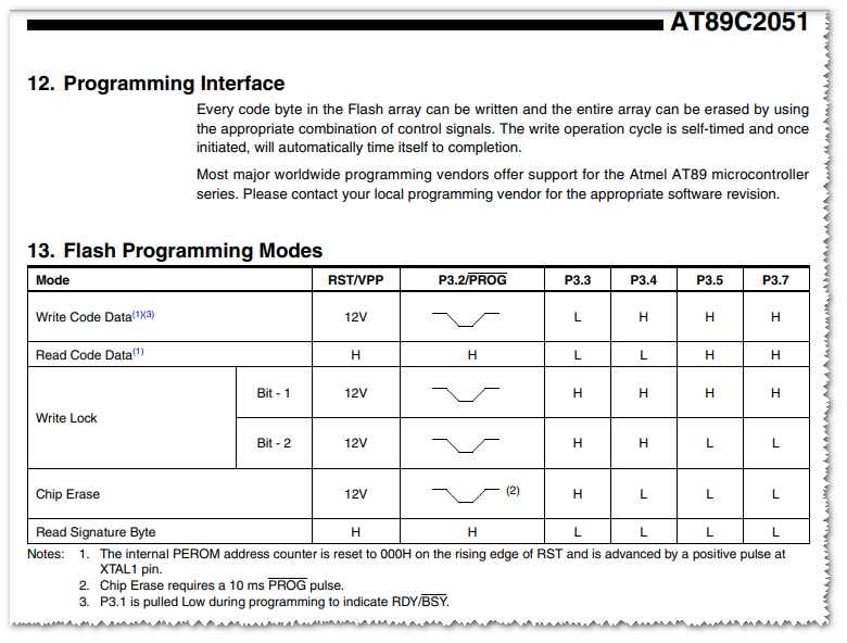

Re: Среда программирования для AT89c2051
Для работ с параллельным режимом задействовано более 4 выводов МК, да еще и алгоритм подачи повышенного напряжения - без панельки уж никуда...
Насчет одного программатора - так ведь удобнее, да и продумать программу анализатора строк хекс файла начинающему для практики не помешает.
адуринка для меги128й
https://github.com/MCUdude/MegaCore

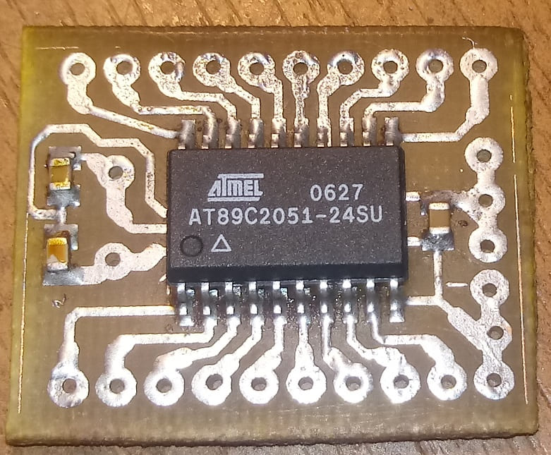

Как бы проблему с панельками можно умножить на ноль. Есть монтажка для МК, соединить проводами вообще не проблема. А вот что заливать в епром 128 атмеги, если hex надо преобразовывать? И во что его преобразовывать? И чем ?

Бяда только в том, что на RST/Vpp напряжение 0-5-12 должно присутствовать в разное время (согласно алгоритма).
Или как минимум коммутируемое H уровень/+12.
Это первая часть жукасиков.
Есть еще вторая - в документации практически не заявлявшаяся...
Но про то попозже напомню (ежли понадобится).
