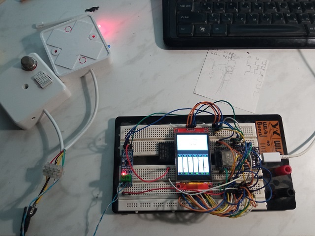

Привет!
Продолжаем...

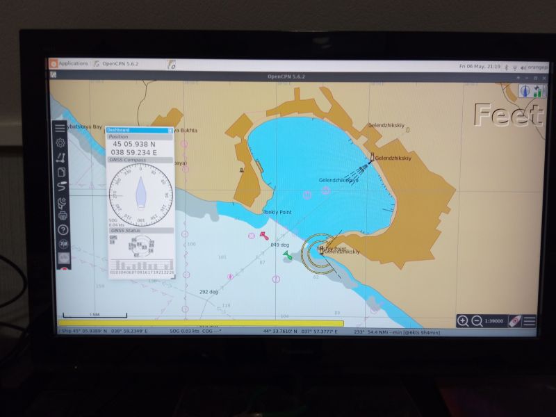

Приехала апельсинка (orange pi 3 lts). Налепил на нее радиаторов, установил на MicroSD образ убунты. Взлетело!
Прикрутил OpenCPN, подкинул морские карты, настроил GPS/GLONASS.
Собрал из исходников rtl-ais (идентификация судов)... тест соединения проходит. Завтра натурные испытания на побережье сделаю. Может успею
и прием погодных факсов настроить через свисток SDR

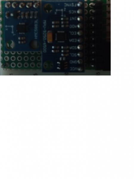

Нашел я апноут на MPU6500 на процедуру самотестирования. Исправил вендорский код.
Вуаля ...
Код... Может кому понадобится

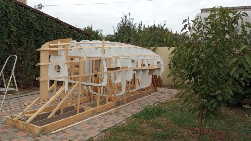

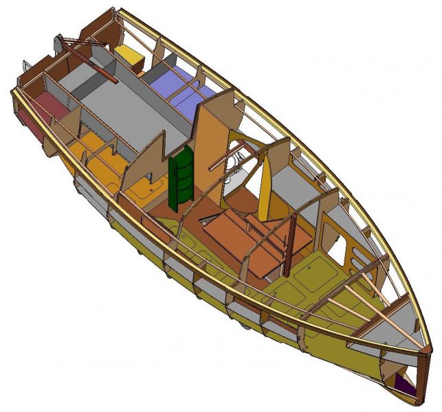

Добрый вечер! За все лето ни разу не брал паяло в руки и не открывал Arduino IDE.
Купить подержанную лодку мне не удалось... по понятным причинам, поэтому, чтобы иметь точку приложения
к своим идеям по технояхтингу - решил построить. Так что все лето занимался судостроением. Вот что из этого вышло:

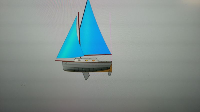

Строим вот это
Длина 6.5, щирина 2.5, осадка будет 1.10
В разрезе

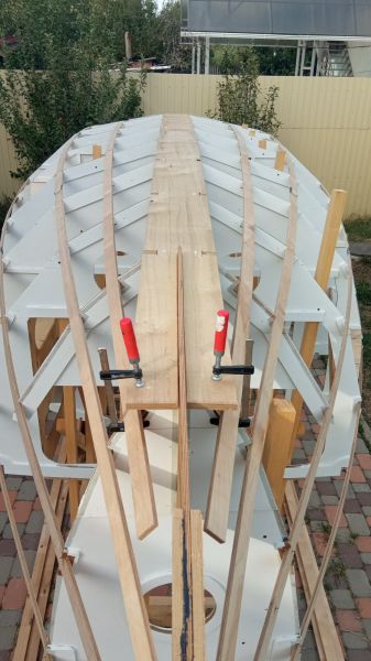

Пока выглядит так
Сегодня монтировал килевую балку
Еще две недели будет сносная погода. Затем стройку консервирую до следующей весны и займусь электроникой

Добрый вечер! Победил я датчик пространственной ориентации применительно к лодке.
Вот код на питоне, кому интересно
Код: Выделить всё
# Китайский клон на RP2040 с 16 Mb на борту
# Версия MicroPython v1.19.1;Pimoroni Pico LiPo 16MB with RP2040

Ориентация датчиков такая
Осталось на С портировать и затолкать это все в lgt8f328p - а..ля ардуино микро
Заталкивать будем сюда
Есть еще идея заморочиться с миниатюрным гравитационным подвесом и поместить туда магнитометр. Тогда компенсация не нужна будет. Но возникнет геморрой с токосъемниками. В общем ... на будущее

Всем привет! Пока то да сё, замакетировал master-device.
Задачи возлагаются на него следующие:
1 Опрос всех немыслимых навигационных и сервисных датчиков.
2 Обработка данных, запись на флеш исторических событий (log).
3 Функция автопилотирования и сигналов вахтенному экипажу
4 Охранная функция (GSM SIM800L)+LORA
5 Графический интерфейс
6 WEB сервер для доступа с телефона.
7 Еще не придумал....
В качестве процессора ESP32. Задачи буду распараллеливать, а это значит привет мьютексам, таскам и семафорам
Надеюсь его производительности хватит.

Ночь прошла результативно :sleep:
Изучал устройство продвинутой библиотеки для ModBus RTU отсюда https://github.com/emelianov/modbus-esp8266
Не все понятно с их асинхронщиной, и нет пока уверенности что все правильно понял что понял (каламбурчик) :)
Но датчики стабильно и корректно опрашиваются. Ошибок чтения нет
