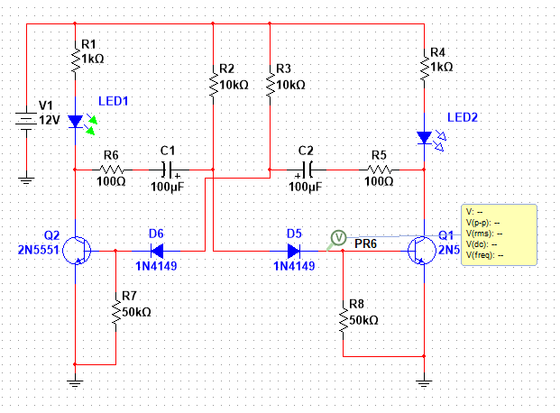

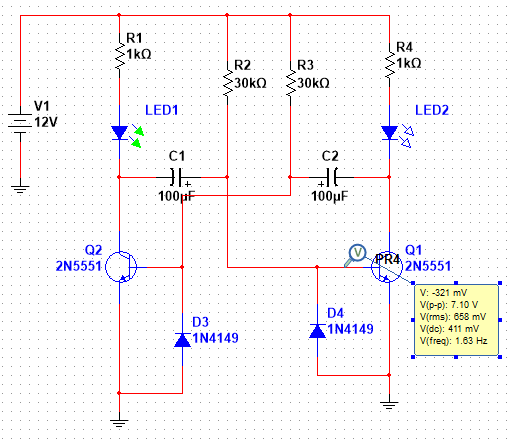

Прочитал тему. Стало интересно и собрал в симе на 2-х npn транзисторах 2N5551 простой мультивибратор с двумя светиками, и питание подал 12 вольт. Увидел что действительно в момент очередного закрытия транзистора на его базе образуется -(минус)9 вольт от обкладки кондера в тот момент когда вторая обкладка этого кондера, заряженная почти до + питания, резко разряжается на землю через только что открывшийся второй транзистор.
По даташиту у 2N5551 параметр BVebo=6v. Получается что транзистор сразу получит пробой перехода БЭ если на базу прилетит -9 вольт. А что тогда делать? Как защитить базу от такого минуса?
Я в сиуляторе зашунтировал БЭ диодом у каждого транзистора, и получилось теперь что на базе не падает ниже -0.6 вольта. Частота циклов при этом конечно увеличилась, но это легко отрегулировать емкостью или резисторами.
Вот схемка с защитными диодами:
https://img.radiokot.ru/files/123605/me ... dhlpl7.PNG

1. Раз уж вы заинтересовались, то должны были ответить себе на вопрос "почему 9, а не 12 ?" (светодиоды "крадут")
2. Затем, вы поставили обр. диоды, а кто при этом должен ограничивать ток разряда конденсатора ??? Значит, надо было к конденсаторам сотни ом добавить....
3. Последовательно в базовую цепь включают диод (не забывая поставить резистор Б-Э десятки кОм), так меньше всего будет влияние на частоту.
4. Надо понимать, что при медленном повышении напряжения питания оба транзистора могут уйти в насыщение и мультивибратор "не заведётся", с этим тоже есть схемотехнические методы борьбы.
Так что и в простой схеме, с которой многие знакомятся в начале своего увлечения, есть свои особенности....Распространение простого варианта схемы вызвано тем, что давние транзисторы часто имели допустимое обратное напряжение Б-Э сравнимое с коллекторным, поэтому усложнение схемы не требовалось. Потом транзисторы в большинстве своём параметры изменили, а многие считают, что схему при этом можно не менять...
Re: И мигает и пищит, но не так.
Не понял аллегорию. Можете пояснить плз?1en2 писал(а): "почему 9, а не 12 ?" (светодиоды "крадут")
Остальное поправил, надеюсь все правильно понял. Добавил резисторы ограничивающие разряд кондеров по 100 Ом, диоды воткнул последовательно в цепь бызы, и резисторы шунтирующие БЭ на землю большого номинала. Взгляните...

если так добавили диоды, то разрядного тока уже нет и резисторы 100 Ом не нужны....
А про светодиоды - закоротите их, и обратное напряжение к базам станет 12 В, а не 9....на светодиоде падало 3 В...
Полярность электролитов надо поменять...
