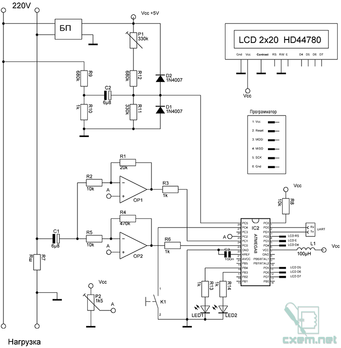

Re: резисторные датчики тока и напряжения в сети 220 на МК
[uquote="максим 2",url="/forum/viewtopic.php?p=4158975#p4158975"]Верную-ли делаю схему для этого? :
[/uquote]
Нет, неверную. УПТ он потому и УПТ, что предназначен для усиления постоянного тока. А если вы хотите измерять операционником переменку, то тогда ставьте разделительный конденсатор по входу и усиливайте переменку, а выпрямлять будете уже после того как. Только в таком случае двухполярное питание для операционника приготовьте.
[uquote="mickbell",url="/forum/viewtopic.php?p=4159701#p4159701"]Закон Джоуля - Ленца в разных источниках формулируется более-менее одинаково,[/uquote]
То есть мощность потребляемая передатчиком не подчиняется закону Джоуля-Ленца? Я уже не говорю про электродинамику....
[uquote="electroget",url="/forum/viewtopic.php?p=4159703#p4159703"][uquote="максим 2",url="/forum/viewtopic.php?p=4158975#p4158975"]Верную-ли делаю схему для этого? :
[/uquote]
Нет, неверную. УПТ он потому и УПТ, что предназначен для усиления постоянного тока. А если вы хотите измерять операционником переменку, то тогда ставьте разделительный конденсатор по входу и усиливайте переменку, а выпрямлять будете уже после того как. При измерении переменного тока токовым трансформатором так и делают. Только в таком случае двухполярное питание для операционника приготовьте.
[uquote="HochReiter",url="/forum/viewtopic.php?p=4159687#p4159687"]Не работает.[/uquote]
Работает. Я действительно ошибся. Признаю. Интеграл модулей - это не полная мощность, а сумма активной и реактивной. Но расчёт активной и реактивной именно такой, какой я описал.
[uquote="electroget",url="/forum/viewtopic.php?p=4159703#p4159703"]Нет, неверную. УПТ он потому и УПТ, что предназначен для усиления постоянного тока.[/uquote]
А ничего, что у ТС в симуляторе все работает?
УПТ вообще по барабану что усиливать, лишь бы мгновенное значение входного сигнала не выходило за пределы дропаутов входа и выхода.
ТС применил смещение на половину питания по входу.
Никаких разделительных конденсаторов при этом не требуется.
По активной разногласий не было и нет, а расчёт реактивной - "разница полной и активной даст реактивную" - остался нераскрытым. Ну и Аллах с ним, в обсуждаемой задаче считать всё равно надо только активную.
[uquote="КРАМ",url="/forum/viewtopic.php?p=4159713#p4159713"]А ничего, что у ТС в симуляторе все работает?
Никаких разделительных конденсаторов при этом не требуется.[/uquote]
Симулятору вообще по барабану что рисовать.
В схеме ТС, фазное напряжение 220В, через резисторы R21, R4 и R17 подается на линию +5В и на 8 вывод питания операционного усилителя. Фаза 220В через 25 КОм на плюсе питания операционника, а "0" на минусе. С чего это УПТ должен будет работать?
[uquote="HochReiter",url="/forum/viewtopic.php?p=4159749#p4159749"]расчёт реактивной - "разница полной и активной даст реактивную" - остался нераскрытым.[/uquote]
Я же согласился с Вами относительно моей ошибки с полной мощностью. Интеграл модулей - это просто сумма активной и реактивной, а не полная. Так что ошибка только в терминологии.
К собственно расчёту активной и реактивной она отношения не имеет. Полная мощность имеет смысл только для синусоидального сигнала.
Добавлено after 4 minutes 50 seconds:
[uquote="electroget",url="/forum/viewtopic.php?p=4159758#p4159758"]Симулятору вообще по барабану что рисовать.[/uquote]
Еще один нигилист с симуляторами...
Уверяю вас, симуляторы много точнее практических схем, если конечно модель соответствует реальной схеме.
Но она в столь простых случаях соответствует на 100%.
У меня, например, очень редко используется двухполярное питание, а сигналы все переменные...
[uquote="electroget",url="/forum/viewtopic.php?p=4159758#p4159758"]Но она в столь простых случаях соответствует на 100%.
[/uquote]
Так все ваши схемы только и "работают" в симуляторах! В реале ваши схемы работать никогда не будут. С чего это операционник должен работать при питании переменкой 220В через резисторы 25 КОм.
[uquote="HochReiter",url="/forum/viewtopic.php?p=4159783#p4159783"]Нет.[/uquote]
Мне сейчас неудобно что либо считать в в уме, обстановка не позволяет.
Но энергетический расчет имеет примат над аналитикой формы сигнала.
Это точно. Закон сохранения энергии - наше все.
Добавлено after 31 minute 30 seconds:
ЗЫ. Все таки просчитал в уме.
Да, не разность, а половина разности. Энергия реактивной части считается дважды.
Давно не делал проекты с таким расчетом и уже интуиция подводит.
Добавлено after 17 minutes 19 seconds:
[uquote="electroget",url="/forum/viewtopic.php?p=4159770#p4159770"][
Так все ваши схемы только и "работают" в симуляторах! .[/uquote]
Лично мои схемы работают в серийной продукции. А при их расчете я использую симуляторы.
Совершенно непонятно о каком высоком напряжении вы тут говорили. Общий питания ОУ и нижний по схеме вывод шунта являются общим проводом схемы.
Видимо, следующим этапом вспомним, что и сумма не алгебраическая, а геометрическая.КРАМ писал(а):Интеграл модулей - это просто сумма активной и реактивной, а не полная
Упоротый неуч. КРАМ, ты не устал с ним дискутировать? Чел даже учебник принципиально открыть не хочет, чтобы разобраться в вопросе. Уже даже не смешно.electroget писал(а):Нет, неверную. УПТ он потому и УПТ, что предназначен для усиления постоянного тока. А если вы хотите измерять операционником переменку, то тогда ставьте разделительный конденсатор по входу и усиливайте переменку, а выпрямлять будете уже после того как. При измерении переменного тока токовым трансформатором так и делают. Только в таком случае двухполярное питание для операционника приготовьте.
[uquote="tonyk",url="/forum/viewtopic.php?p=4159993#p4159993"]Видимо, следующим этапом вспомним, что и сумма не алгебраическая, а геометрическая.[/uquote]
Нет, не вспомним. Геометрия к интегрированию дифференциальной мощности никакого отношения не имеет. Я действительно ошибся с определением интеграла модулей, как полной мощности. А вся история с геометрией - это про полную мощность и синусоидальную форму. Для интегрирования мгновенных мощностей форма сигнала никакого значения не имеет.
Итого. Интеграл модулей произведения МГНОВЕННЫХ ЗНАЧЕНИЙ тока и напряжения за период равно сумме активной мощности и удвоенной реактивной. Удвоение возникает из-за двухкратного суммирования реактивной мощности по причине ее разнонаправленного движения за период и равенство нулю среднего за период значения.
[uquote="tonyk",url="/forum/viewtopic.php?p=4160051#p4160051"]и модули лишние.[/uquote]
Есть предложение не обсуждать модули, векторы и геометрию, а прямо предложить метод вычисления активной и реактивной мощности во временнОй области для периодических сигналов произвольной формы.
Напомню, что векторные диаграммы строятся для синусоидальных сигналов.
[uquote="electroget",url="/forum/viewtopic.php?p=4159708#p4159708"]Нет, неверную. УПТ он потому и УПТ, что предназначен для усиления постоянного тока. А если вы хотите измерять операционником переменку, то тогда ставьте разделительный конденсатор по входу и усиливайте переменку, а выпрямлять будете уже после того как. При измерении переменного тока токовым трансформатором так и делают. Только в таком случае двухполярное питание для операционника приготовьте.[/uquote]
Информация о разделении конденсаторами была для меня новой. Пока читал статьи по этой теме нашелся аналогичный проект: https://cxem.net/izmer/izmer128.php
с такой схемой:
С разделительным конденсатором схема будет надёжней?
с такой схемой:

Что с чем разделяет конденсатор в этой схеме и для чего?
Что вообще должна делать эта схема? Поддерживать постоянную мощность при меняющемся напряжении - это понятно, но с какой точностью, в каких пределах меняется напряжение сети и сопротивление нагрузки? Может, поддерживать напряжение, предполагая сопротивление неизменным: не надо будет связываться с шунтом, схема упростится. А может быть... хотелось бы более подробного рассказа о девайсе, чтобы не гадать.
