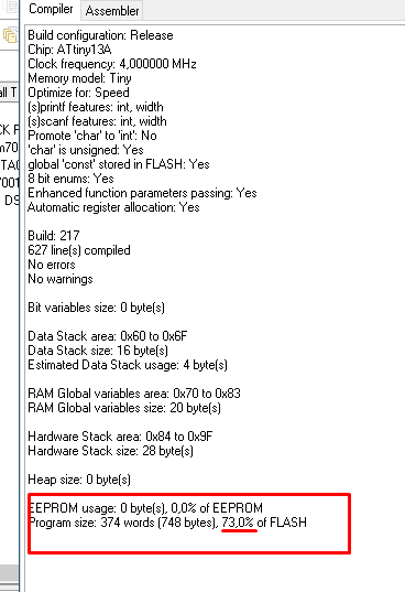

:shock: А разве не в исходнике это прописано??? Судя по нему там частоты в программе прописаны, хотя можно хранить в еепром и ещё добавить насколько память позволит. Функцию мигания светодиодом бы переделать на более компактную....
Такое ощущение как будто чего-то в исходнике не хватает или удалено... намеренно...

функцию мигания я хоть и получил от audiocd, но потом уже самостоятельно переделал ее (что-то не устраивало и работало не так как надо) В еепром частоты загонял , тоже был вариант, счас найти его не могу. Но это мало что дает без функционала записии этих частот в режиме работы, а не программирования. Вероятгно что максимум из этой МК ат13 выжат. Без ассемблера дальше делать нечего.
Если есть краткая запись мигания за си , то предложите.

olegue писал(а):В еепром частоты загонял , тоже был вариант, счас найти его не могу. Но это мало что дает без функционала записии этих частот в режиме работы, а не программирования.
не понял... а в чём проблема ? записать частоты в EEPROM ?
