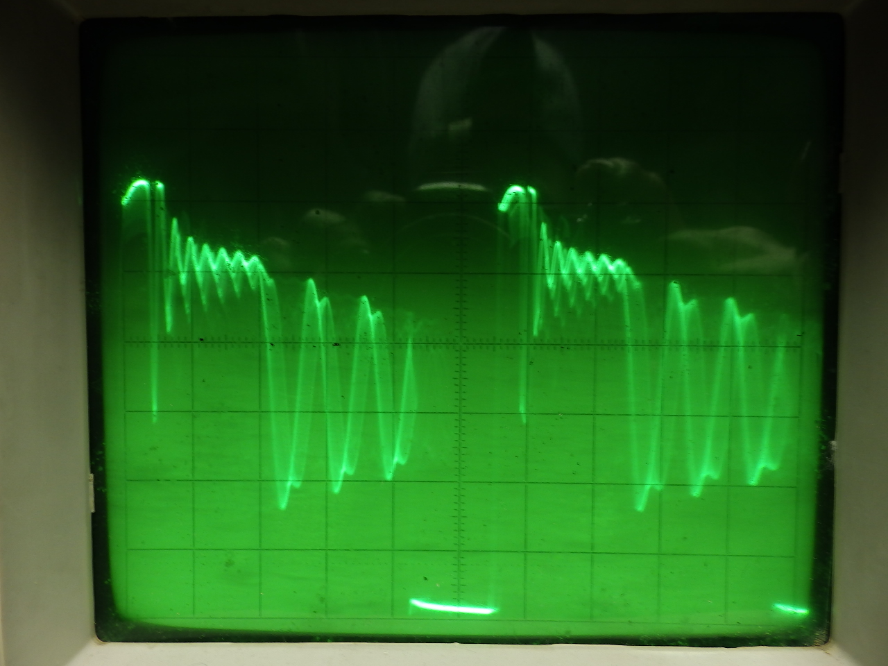

по поводу осциллограмм - там, по ходу с землей что-то не то. Когда я перецепил земляной щуп осцила на ближайшую землю (до этого цеплял на радиатор), осциллограммы стали нормальные (прямоугольные импульсы на затворе и стоке). Правда, при повторном включении (щуп осциллографа оставил на земле, когда выключал-включал) возникла искра и землю пробило так, что автомат на 16 А выбило (причем на собираемом источнике все живое, даже предохранитель). Может, кто подскажет, что у меня не так с землей (или с осцилом)?
Добавлено after 1 hour 14 minutes 5 seconds:
Теперь вообще не могу с осцилом работать при подключении блока к сети (через автотрансформатор). Только когда от отдельного источника ШИМ-микросхему подключаю могу импульсы посмотреть, а при включении блока от сети только коснусь земляным щупом осцила - предохранитель сгорает. Стал смотреть просто мультиметром - вообще никакой стабилизации: ставлю от автотрансформатора 55В - на выходе блока 6,5В (питание микросхемы 15 В), ставлю от автотрансформатора 65В - на выходе уже 7,7 В (и питание микросхемы соответственно 15,6 В, хотя стабилитрон по питанию на 15В, а во вторичной цепи стабилитрон вообще поставил на 4,7, откуда там 7,7 В не понимаю. Дальше похоже смысла нет повышать напряжение от автотрансформатора - боюсь жахнет.

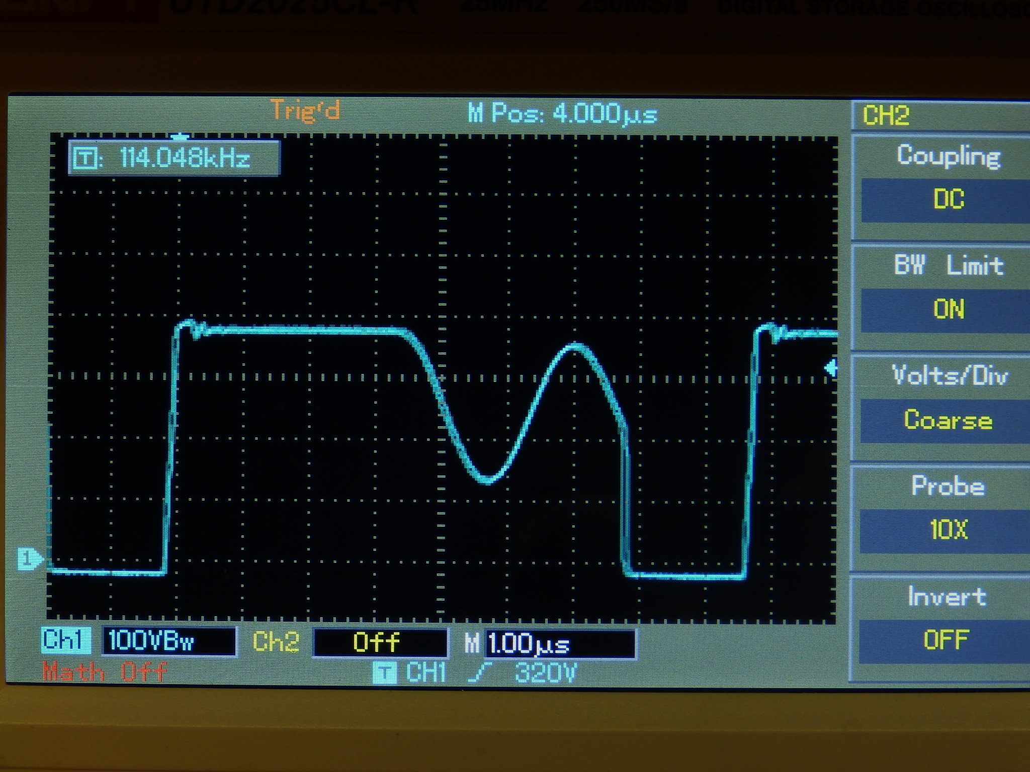

С осциллографом разобрался, все работает. Но импульсы на стоке все-таки полукруглые и напряжение на выходе блока растет с ростом входного напряжения (от автотрансформатора). Диоды в снабере заменил - импульсы такие-же. Может здесь есть кто грамотный, подскажет, откуда такие импульсы, где искать причину?

>TEHb<
Сообщения: 5748
Откуда: Воронеж
Re: Проблемы с источником питания
Сообщение >TEHb< »
Очевидно, это резонансный процесс какой-то. Причём с немалой такой энергией. На выходе диод правильно стоит? Ибо таки

я допкстим ЗНАЮ просто ваш ключик работает почти ка квазик
если закаратишь резик нижнего снабера тот что 5.6 получишь чистый квазик и синус на колекторах-грется все ваше перестанет ка вазможно и работать...(НОЭТО НЕТОЧНО(с)!)

При такой емкости с-и 3300пф там конечно нечто резонансное получилось, на работу строчной развертки очень похожее. Да и 160кГц частота для первого раза очень велика, чтобы случайным образом собранные детали случайных номиналов сразу заработали нормально.

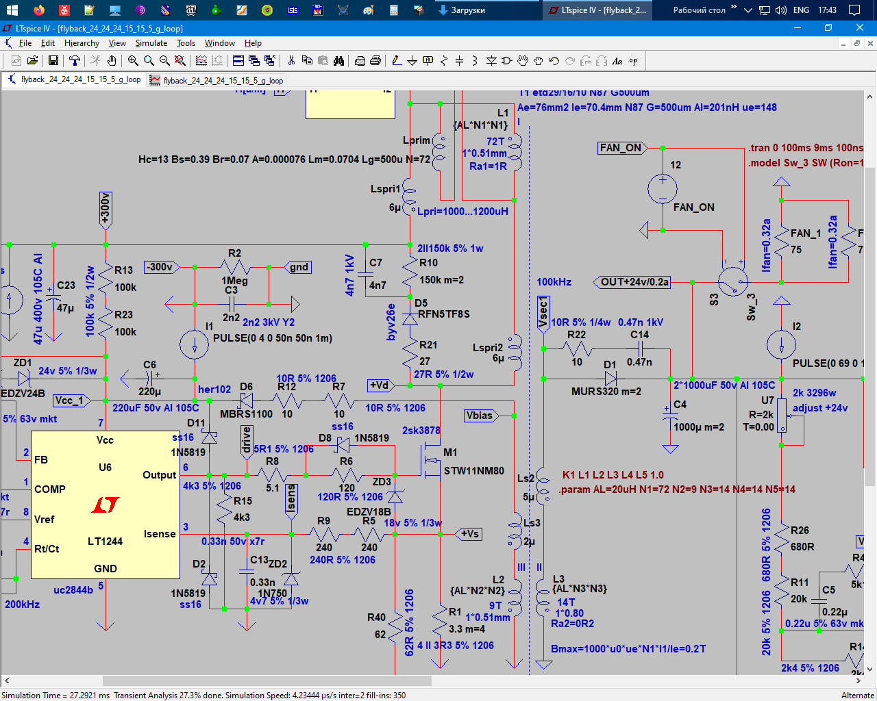

или вот
или вот
про схему: то что там намазюкано типа "схема полная/схема неполная" - это блистательная уйня непотребная. это показатель ацкой разрухи в голове "разрабочика". ни параметров сердечника, ни ампервитков, ни геометрии зозорра... при этом разрабочик задаёт какие то "типа вопросы", и надеется получить на них какие то "типа ответы" :)))
вот как приблизительно должна выглядеть схема, по которой можно попытаца получить боле/мене вразумительный ответ
ну и самый короткий путь к поимки синей птички удачи это поделица с "шимовниими друзями" кусочком пирожка, выделеного на "разработку 180кГц/180Вт"

дабы было извексно уважаемой публике и в тч charchyard, аналом/прототипом 1156ЕУ3 является UC1823(без букф) имено ее и надо было заложить в модель остолное и близко срать не садилось
