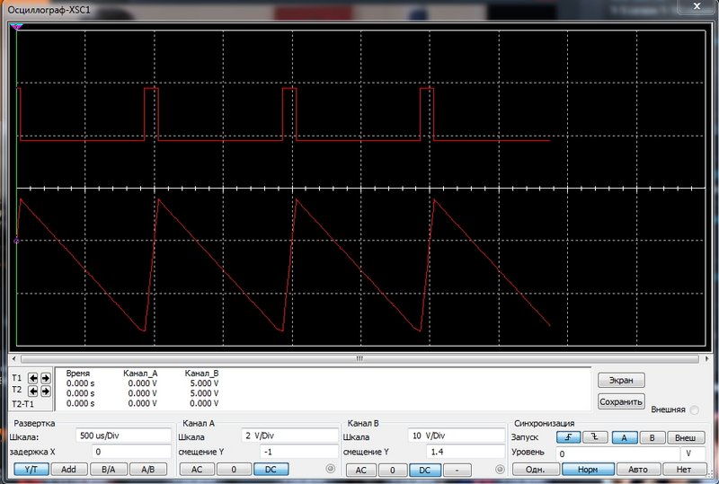

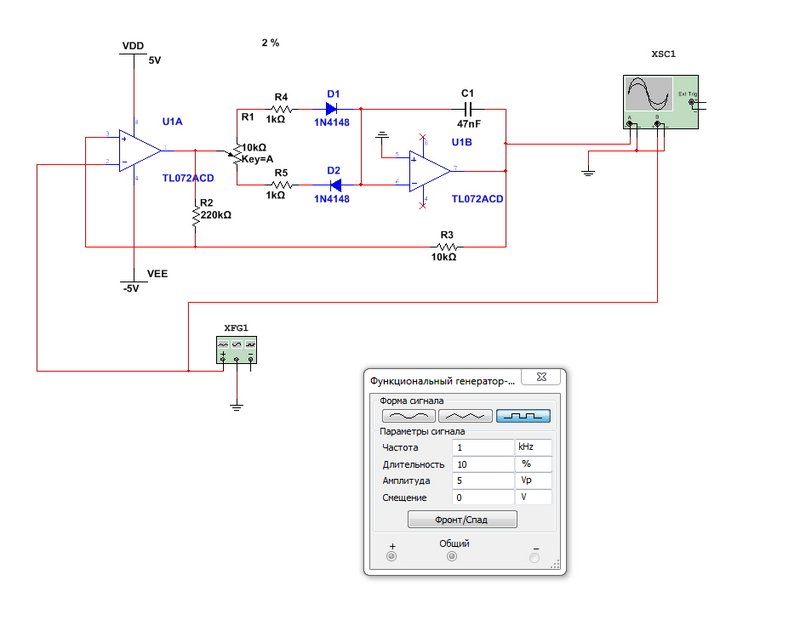

..проще всего сделать генератор пилообразного напряжения по схеме "генератор прямоугольных импульсов - интегратор"..если в интегратор ввести цепи симметрирования, то можно регулировать как форму пилы, так и фиксировать ее симметрию относительно нулевого уровня..Ser100 писал(а):Зачем мне все это изучать, если мне тупо нужен генератор пилообразного сигнала мощностью примерно 1 или 3 Вт?
..размах пилы определяется как емкостью интегрирующего конденсатора, так и соотношением плеч (номиналов резисторов) в узле симметрии..
..примерно вот так..
..меняя скважность импульсов и их полярность и емкость интегрирующего конденсатора можно получать различные формы пилообразного напряжения.. при равной длительности импульсов время прямого хода пилы будет равно времени обратного хода..
..если замкнуть цепь обратной связи ОУ, то можно всего на 2-х ОУ получить генератор как пилы, так и меандра..правда, только на одну фиксированную частоту, определяемую элементами обратной связи..
..если усложнить схему, то можно сделать генератор пилы (и не только) практически на любую частоту..
..если после интегратора добавить усилитель мощности, на той же ТДА, к примеру, то нетрудно получить нужную мощность на любой нагрузке..
..думаю, ума хватит самостоятельно собрать генератор прямоугольных импульсов и усилитель мощности..

Зря вы так думаете. Для меня вопрос даже то можно ли на приведенной схеме получить частоту менее 1 Гц, т.к. там минимальная частота 100 Гц. Да, вроде теоретически увеличь емкость конденсатора и частота уменьшится, но как это будет практически мне бы не хотелось проверять.
Сергей Юдин.
