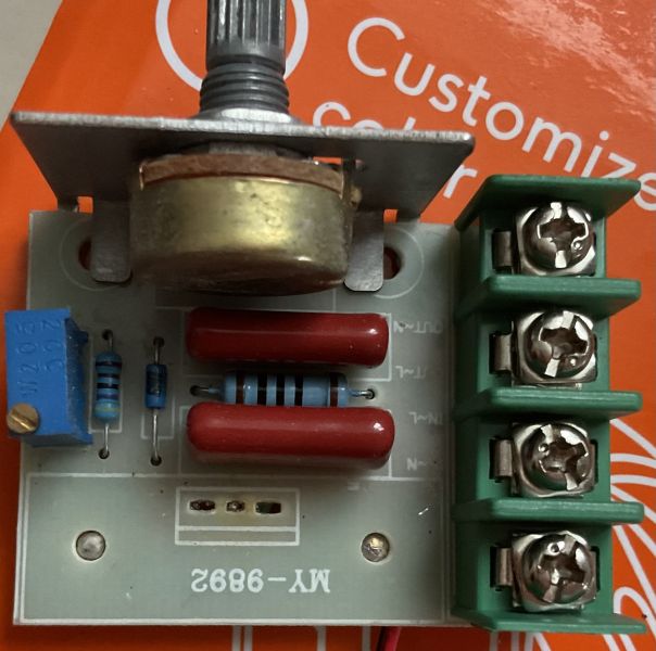

чем можно заменить bta20-600b на такой штуке

С паяльником должно сработать. Только измерять надо не напряжение, а потребляемую мощность.

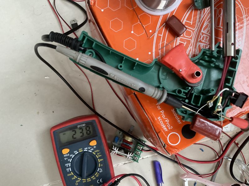

Dllyur писал(а):В паяльник на 110в, чтобы работал из розетки на 220в
Немножко математики, имеем паяльник 50Вт 110В, его ток из этого 0,45А и сопротивление нагревателя 245 Ом. Считаем, сколько будет при 220 мощность, 220Х220 / 245 =197,5 Вт, отсекаем половину этой мощности диодом и получаем ~99Вт, что в два раза больше, чем при 110. Можно так же через действующее значение 155В посчитать, будет примерно так же.
Можно еще более простую зависимость вспомнить, что на одном и том же сопротивлении при увеличении напряжения в два раза выделяемая мощность увеличивается в четыре раза, убрав половину диодом остается все равно в два раза больше.
Делаем вывод, что диод не сделает из паяльника на 110 паяльник на 220 той же мощности.

[uquote="Dllyur",url="/forum/viewtopic.php?p=4591765#p4591765"]Поставил диод, красным обведен на картинке. Но после диода всё равно тестер показывает те же 220в. Есть ли в списке на картинке подходящий диод, который приберёт напряжение до 110в ? Я купил такуую пачку диодов.[/uquote]
Про диоды я вам ответил, потому, что, вы вопрос задали, но, правильно пишут, что, ЛЮБОЙ диод не понизит вам напряжение до 110 вольт, они все работают "плюс-минус одинаково" - срезают один полупериод сетевого напряжения, при чём- мультиметр всё равно неправильно покажет это напряжение. Диммер вам тоже сильно не поможет, так как, даже в "обрезанном" виде, напряжение, подаваемое на нагреватель, будет его перегружать.
зы.. И я уже писал про "балластный конденсатор" - сборку из параллельно соединённых конденсаторов, с возможностью отключения части конденсаторов (изменения ёмкости) - это позволит вам не только снизить напряжение на паяльнике, но и, в некоторых пределах регулировать мощность паяльника. Вот эмуляция работы -

[uquote="АлександрЛ",url="/forum/viewtopic.php?p=4591801#p4591801"]Диммер вам тоже сильно не поможет, так как, даже в "обрезанном" виде, напряжение, подаваемое на нагреватель, будет его перегружать.[/uquote] не будет, если обрезать после экстремума.

Ну так, оставив диод и напряжение после него те же 220в, несмотря на такое показание тестера, можно оставить? Не перегорит паяльник? С диодом не перегорит?
Сообщения: 44283
Dllyur писал(а):С диодом не перегорит?
:facepalm: У вас что, кроме диода больше ничего нет? Чем вас гасящие конденсаторы не устраивают? В СССР выпускался паяльник 36 вольт, 25 ватт, а, чтобы его можно было воткнуть в розетку 220 вольт, к нему ещё специальная "приставка" шла, а внутри- один конденсатор на 10 мкФ (вроде бы)

Припаял я конденсатор на 5мкф (диод не отпаивал) всё равно прибор показывает 220в.
Сообщения: 44283
Dllyur писал(а):Припаял я конденсатор на 5мкф (диод не отпаивал) всё равно прибор показывает 220в.
А конденсатор-то куда припаял?
Его нужно ставить ПОСЛЕДОВАТЕЛЬНО с нагревателем паяльника, убрать нахрен диод, и измерять напряжение на подключённом нагревателе!

Да, теперь всё идеально, спасибо, тема закрыта
