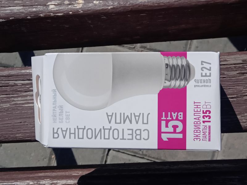

Может, кто подскажет. Вот есть лампа написана 15w, а лампа накаливания - 135в. Так как понимать - на 15w или больше?
Добавлено after 59 seconds:
для теста её взял .

Зачем здесь светодиодная лампочка? :shock: Тебе нужна для проверки люминисцентная.
Сообщения: 44389
smart12 писал(а):Вот есть лампа написана 15w, а лампа накаливания - 135в. Так как понимать - на 15w или больше?
:dont_know:
А чего тут непонятного? СВЕТИТ эта пятнадцативаттная светодиодная лампа примерно так же, как лампа накаливания 135 ватт
Такую надпись сделали для того, чтобы пользователь мог приблизительно оценить, какой мощности ему использовать светодиодную лампу, чтобы получить столько же света, сколько он получает от "привычной" ему лампы накаливания.

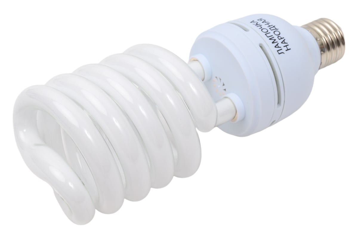

[uquote="smart12",url="/forum/viewtopic.php?p=4609149#p4609149"]Она стеклянная, а не белая.
Изображение[/uquote]
Есть такая , к ней питание от такой люминисцентной на 36 вт .
