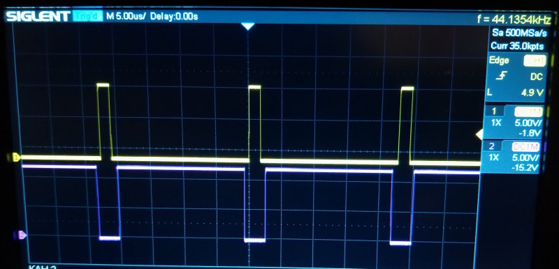

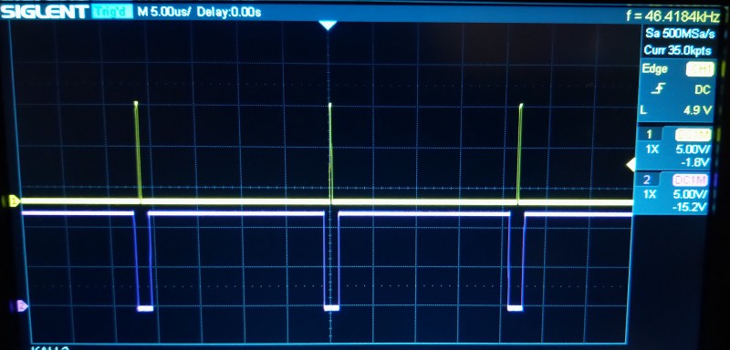

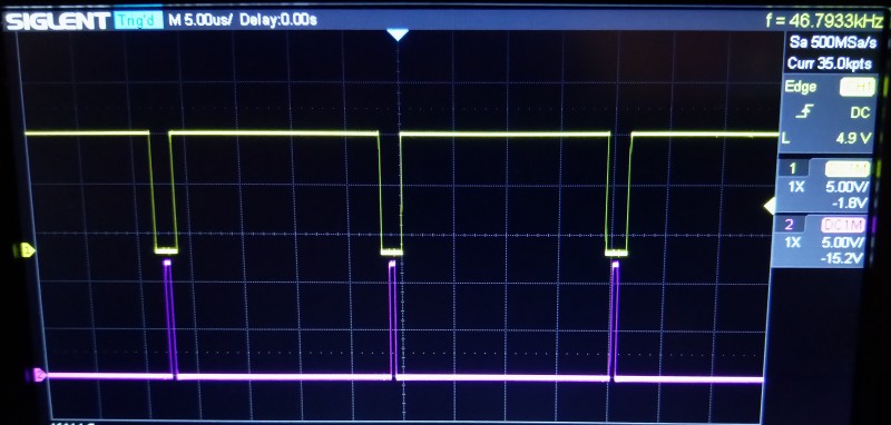

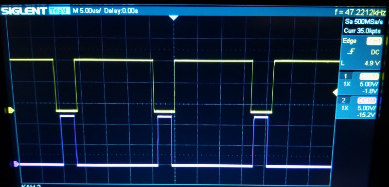

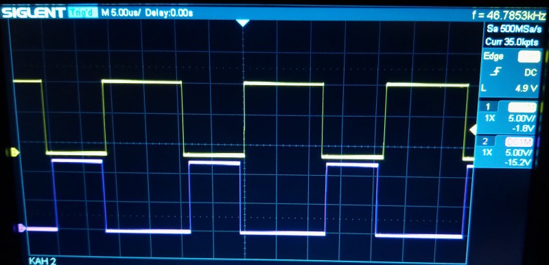

итак. собрал аналогичную схему с иркой: https://www.youtube.com/watch?v=Ug-emGY3bRU
осцилограммы аналогичные. одна из трех ирок у меня работала только на половину.

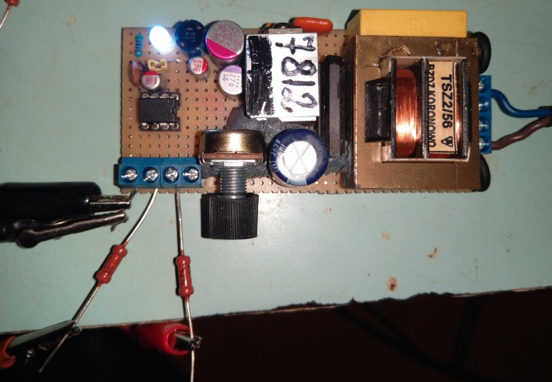

сделал достойную тестовую плату для IR2153 :
вопрос, можно такие сигналы уже подавать на мосфеты и как будет регулироваться?
по идее это нагрузит то одного то другого мосфета а другого облегчит?

но полностью доверять тестовой плате нельзя: бывает, что нехорошие особенности вылазят при высоком напряжении...

Всякое бывает, просто сигналы именно такой формы на мосфеты можно подавать?

так вы же их другими не сделаете....на НИЗКОМ напряжении можно....и при 60 В - можно, а вот при 300 будут вопросы...
я вам схему дал, сделайте её, посмотрите работу при 300, а потом вернёте на свою задуманную и, думаю, увидите разницу...)))...сколько у вас ирок в запасе на игры ?.... :)....чтобы предположить кол-во страниц темы...))))

Так сложно просто выложить эту схему в виде картинки сюда и всё, не надо тратит время на просмотр видео. И не известно зачем перекашивать импульсы нижнего и верхнего драйвера, они в преобразователях должны быть симметричны. Лучше разберись почему нет напряжения на верхнем драйвере в твоей схеме.

и не поверишь, сигналы именно такие! может ли быть такое! ведь все в ютубе шлак и обман! :)))

То для проверки ИРки не нужны все эти костыли для перекашивания импульсов, достаточно как в стандартной схеме конденсатор + резистор.

Там что, импульсы разной ширины для верхнего и нижнего транзистора?

Там в этой проверочной схеме зачем то предусмотрено схема для перекоса импульсов, ну д-ибилов понять сложно. В преобразователях импульсы должны быть симметричны.
