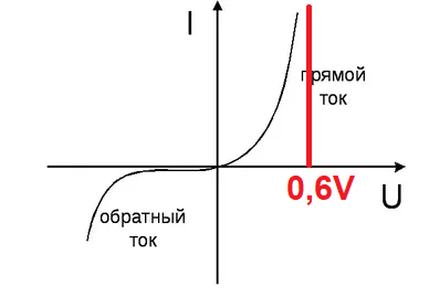

Вот тебе граффик p-n перехода
Красную линию поставил я - там где-то и будут твои 0.6V
Ты ХиХ читал? Говорил - читал
ХиХ писал(а):напряжение между базой и эмиттером нельзя увеличивать неограниченно, так-как если потенциал базы будет превышать потенциал эмиттера более чем на 0.6 - 0,8 В (прямое напряжение диода), то возникнет очень большой ток.
Если напряжение БЭ будет 0.6 и/или выше транзистор превращается в ключ. Ты можеш представить себе, что твой телик сделан на реле (ключи)?

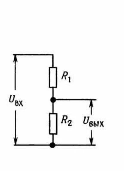

Вот тебе пример моего вопроса...
Чтобы на R2 появилось падение напряжения 0,6в надо что бы через него прошёл ток...
Ааа у тебя чо ток через него не проходит а 0,6в уже есть.
Это кааак?

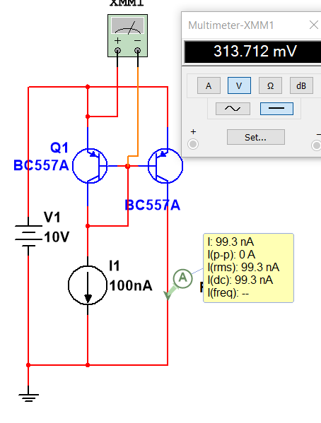

Иии так картинка... Все согласны? Если да, начну описывать...
Сообщения: 2263
Зарегистрирован: Вт фев 23, 2010 08:30:30
Откуда: Новосибирск
Сообщение fedyaok »
Нифига не так
Пусть ток 0.1мА опорного тока. Пусть бэтта 100, значит токи баз обоих транзисторов будут около 1 мкА
Стрелочки веди не через ЭБ, а через ЭК
Значит ток от точки соединения баз будет 2 мкА, а ток первого транзистора = 0.102мА

Давай, рассказывай. Симулятор тебе схему уже нарисовал.

Всё самому проходится делать, смотри...
Ток коллектора 1,8нА...нааано!
Всё надеююсь объяснил... Без открытого БЭ ток в коллекторе отсутствует....
