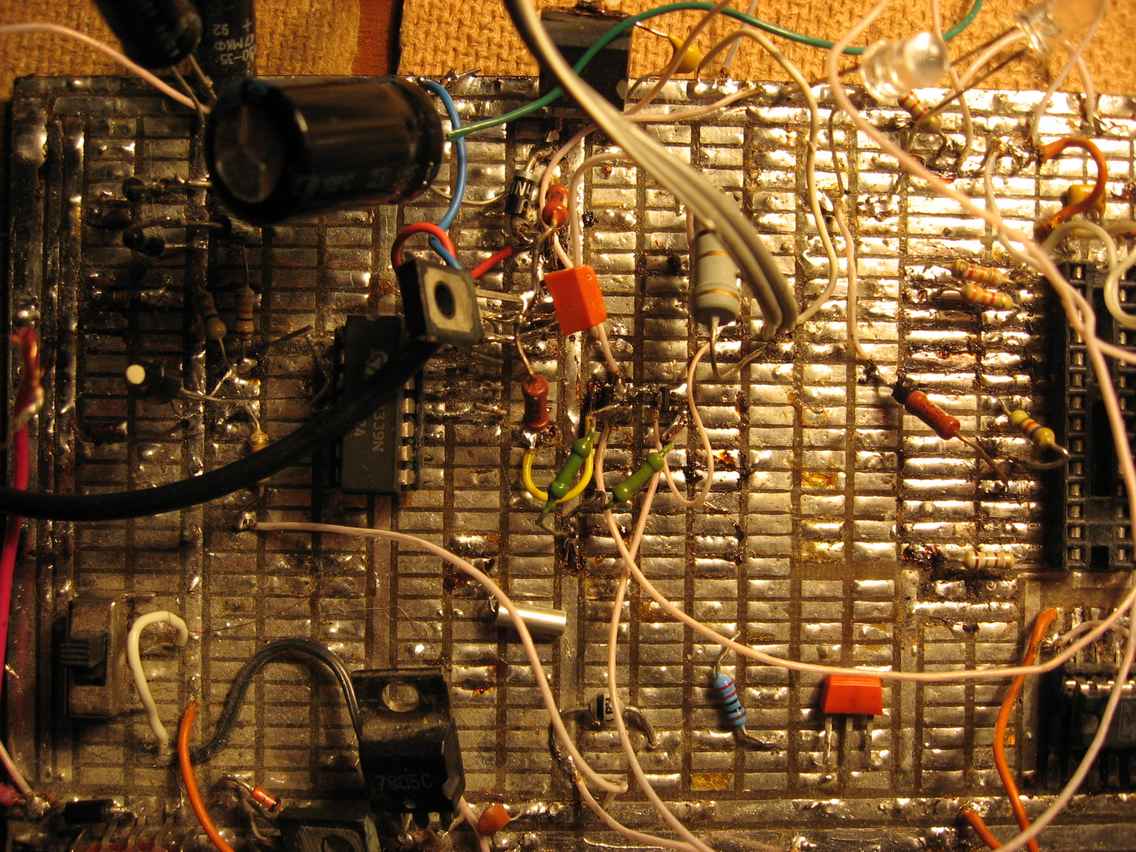

Точно где-то ошибка
Вот еще что:
проверил питания МК
1) При выключенном джампере (включение питания МК через 7805)
Напряжение около 2 Вольт, откуда блин оно берется?
с "+" клемника аккумулятора, куда подходит и зарядка? И все это дело идет к PC0? больше вроде по схеме ему не откуда брать запитку
2) При включенном джампере
Напряжение около 3 вольт
Померил после 7805, там где должно быть 5в, скачет от 1,5-3 в.
3) отключил "+" зарядки который идет к "Э" КТ814 - все нормально питания МК около 5 вольт, светодиод бодро и ярко моргнул 1 раз. Ну естественно заряда нет, питается только МК. Тоесть 7805 работает нормально.
Сделал такой вывод:
Схема рабочая, и дело даже не в составном транзисторе из 814 и 361, т.к. при ситуации 2, которую я описывал выше, плата видать заработала, и при этом транзистор умеренно нагревался.
Ошибка где-то в печатке либо в впаивании компонентов.
Посмотрите пожалуйста окончательную печатку

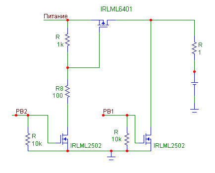

У Вас почему то всегда открыт КТ814 и напряжение проходя через резистор R4 запитывает мк через ножку РС0
>Как включил зарядку "китайскую" в сеть напряжение на аккумуляторе упало до 0,80
Это значит что транзистор VT4 тоже открыт, ну такое возможно если нет резистора с затвора на землю. Попробуйте R7 R8 уменьшить до 1к, что бы навярника транзисторы VT3 VT4 были закрыты.
>Выключил-включил-выключил и так раз 10, и вот чудо светодиод начал бодро моргать, а транзистор перестал греться
Помоему тоже косвенно говорит о открытом состоянии VT3 VT4, при этом напряжение на мк не достигает нормального значения и он может "зависать".
>Кстати я впаял до вместо R8 (рез. светодиода) 220 Ом,
Не заметил что в схеме теперь два R8, резистор на светодиод будем считать R9. У меня он был 2к, при 220Ом не проверял, возможно ток через него не позволяет заряжаться С1 во время разрядного импульса. Поставте пока 1-2к.
>Цоколевка транзисторов 814,361 Э-К-Б, обоих (если читать от буковок),
Если смотреть мордой к верху:) то 315 БКЭ 814 ЭКБ
а irlml согласно даташиту. D-G-S
G - слева
D- вверху
S - справа
Если смотреть сверху. Так?
Да.
Надо добиться, что бы при отсутствующем мк, КТ814 не был открыт.

Насчет стабилитрона? полоской к ноге МК?
А да еще, кстати, насчет затвора на землю резистора, затвор это я так понимаю ножка G на IRLML2502? тоесть так которая идет на ножку МК PB1?

DimAlt писал(а):КТ361.
Цоколевки правильные.
Gate-затвор.

Конечно и так пробывал. И по всякому, Ситуация 1 и 3... что описывал выше.... БЛИН ну если цоколевка такая, впаяно все верно. Где подводные камни, гляньте печатку
Если достать МК, подать питание.
Напряжение на + и - ножках панельки где стоит МК 0 вольт, после кренки (7805) 4,5 В, не прыгает, на + - разъема аккумулятора 0 вольт (аккумулятор не поцеплен). Транзистор 814 умеренно греется 40-50 градусов. Цепляем аккумулятор все тоже самое.
Если только вставить МК в панельку, сразу резкий нагрев 814, и питание падает до 1-2в
Кстати еще одно: при отсутствии МК и подачи питания, на PB1, при отсутствии аккумулятора, на ножке где должен стоять МК, +5В. откуда?
Добавляю позже:
Все нашел ошибку в печатке, точнее в реализации, как раз с этим было связанно, что полигон на печатке перекрывал дорожку от PB1. Плохо протравилось и волосок меди остался, убрал. Теперь ситуация лучше
Описываю.
Напряжение на аккумуляторе 1,25 В
После включения питания 1,35-1,40 В
Амперов 0,35 (10А на мультиметре)
Транзистор сильно не перегревается, градусов 40-50.
Китайская зарядка бодро подмигивает. А вот светодиод мертво молчит! Хотя бодро загорается на 1 раз при включении питания!
На ножке куда поцеплен светодиод, нет напряжения, светодиод в порядке.
Отключаем МК, через тумблер, все зарядка прекращается. А что за Х, прости за выражение со светодиодом?
На ноге pb2 - напряжение около 3 вольт
на ноге pb1 - около 0,41
Как проверить разрядку не знаю, на джампер SA4 (который отвечает за разряд как я понял) схеме пофигу.
Может уже транзистор разрядки сгорел? Хотя на Pb1 не появляется ток, как вообще должен работать сей миханизм?
Как шел заряд, при включении МК, так он и идет!
Уже что-то лучше стало, блин как теперечи довести до ума?

Напряжение меряется при разрядном импульсе. То есть при подключенном резисторе 1 Ом. В итоге напряжение получаемое на компе равно падению на акк. и контактах. Меряете прибором - измеряете ЭДС.

На фотке моя макетка

Схема макетки.
В ней отличия от предыдущей, резистор к уарт перенес с выхода китайской зарядки на крен и R2 сделал 510Ом.
Повторю основное по настройке
Замыкаете 1 ногу меги(reset) на землю, что отключит мк. Далее включаете питание, транзистор VT1 (КТ814) должен быть закрыт. Померите ток через аккумулятор, его не должно быть. Затем что бы проверить работу составного транзистора, через резистор 1к подайте +5В на затвор VT3. При этом составной транзистор должен открыться, померите ток через акк., должно быть не меньше 500мА. Померите падение напряжение на переходе К-Э VT1 (КТ814), должно быть примерно 0,8-1,5В Если больше, то хз, надо попробовать поменять 361 у которого побольше h21э. Ну и конечно если ток через акк допустим 1А, то транзистор будет грется, так как будет рассеивать мощность около вата. В этом случае составной транзистор надо менять на полевой IRML.
Далее также проверить работу разрядного транзистора VT3 через 1к подать на его затвор +5В (вообщето резистор 1К не нужен, но так на всяк случай) Замерить разрядный ток, он должен быть равен Uна акк/R3.
Тут еще возможно, что у Вас зарядка способна отдать больше тока, к примеру около 1 ампера (Вы не написали какой ток идет через акк.), тогда делать не чего, только ставить радиатор. Или составной биполярный транзистор заменить на P-канальный MOSFET. Как на схеме.
Да, еще надо предупредить, что подключение к ком порту напрямую и есть риск спалить ком порт, можете сделать опторазвязку.

- схема с полевым Р-канальным транзистором, вместо составного
