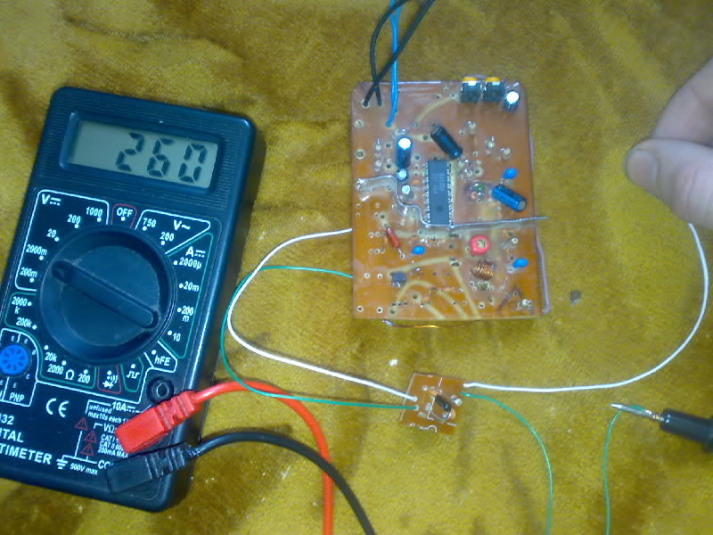

Выше писал уже. Сделайте нормальный ВЧ пробник не из какого то красненького диода, а из того, что бы с уверенностью знать, что им можно там измерять.
Еще раз повторяю. Если нет германиевого ВЧ диода, то поставьте хотя бы ВЧ кремниевый диод и напишите какой, что бы и мы были уверены, что с ним все нормально.
Насчет частоты контура, то все не так просто. Вы не учитываете емкости самого транзистора и монтажные паразитные емкости. Все это в сумме намного превышает емкость Вашего подстроечника, а Вы их не учли.
Два и учесть их трудно, т.к. точное значение их нам неизвестно.
Сделаете пробник, подключайте его сюда и пишите, что там показывает.
Настройтесь на максимум показаний подстраивая контур, что я обвел.
Пробник подключайте непосдедственно возле катушки как я нарисовал.
На время настройки на выход через конденсатор подключите 2-х ватный резистор 51 ом

мужики вобщем купил я кд503а. сделал пробник с ним. И решил отпаять все усилители и попробовать снять выходное напряжение с микросхемы с седьмого вывода (антены). Вобщем припаивал так как показано в той самой статье. Подключил питание к генератору. И показывало 3 мв. Дотронулся до красного щупа мультиметра и показало 260 мв. Где то в интернете было написано если не соврать выходное напряжение микросхемы 0.25 в. Правильно ли я измерял напряжение? Я пробовал пробник подносить к катушке генератора но ничего не показывало. Показывало только при прикосновении к плюсовому щупу. Ниже фото
(149.38 КБ) 1033 скачивания
(152.89 КБ) 941 скачивание
(68.08 КБ) 1045 скачиваний
