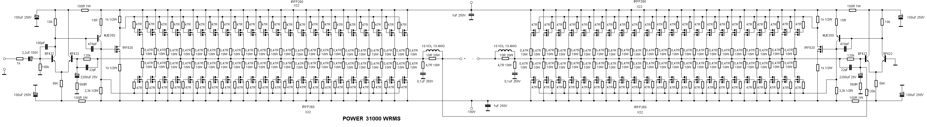

Помогите выбрать схему усилителя >500Вт
:))) 30 кВт - думаю хватит. (см. вложение)

По схеме 30киловатного чуда...
Голова моя с самого утра соображает туго, но она все же пришла к решению, что это полный бред.
Никакой нормальной коррекции, смещения, выходной каскад без схемы ограничения тока и всего скорее будет убит сквозным током, какая то непонятная цепочка обратной связи ПОСЛЕ выходной индуктивности.... один уровень питания при напряжении 180в и тому подобное.......
Хорошо если получится её запустить и не устроить ядерный холокост....

Это где же Вы углядели цепочку обратной связи после индуктивности??? :shock:
Это мостовой усилитель, вообще-то :)

Max писал(а):Это где же Вы углядели цепочку обратной связи после индуктивности??? :shock:
Оу сорри... Точно мозг еще спит...
Спасибо, что ткнули пальцем...
Но усилитель однако......

nswave писал(а):.. Точно мозг еще спит... Но усилитель однако......
:)) пусть мозг просыпается.. А схему эту я скачал с какого то сайта (не помню уже) - говорили что рабочая..поприкалывались - ведь можно еще сотню полевиков добавить. :)))
Схема рабочая - 100% ..только , конешно, можно ограничится минимум силы.

Сообщение nswave »
У меня нет слов....
Только подумайте что будет происходить с усилителем при изменении напряжения питания.....
Вот именно, эта схемка только чтоб поприкалываться.:wink:
Рабочая?? Макет в студию....
