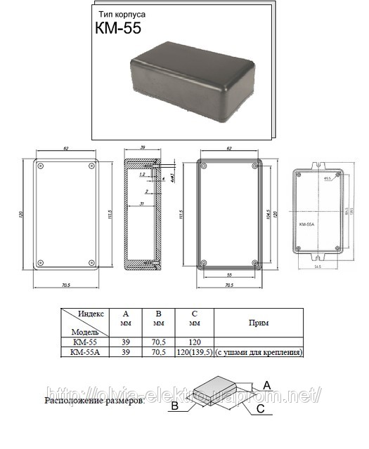

Ну вроде нареканий больше нет можно заняться упаковкой
Вот бокс http://uaprom-image.s3.amazonaws.com/70 ... 0_km55.bmp
Вот светик http://www.chipdip.ru/product1/477682181.aspx
Вот кнопка http://www.brownbear.ru/goods/2552.html
Бокс в 3d max накидал быстренько, и мне что то не понравилось. Получается как просто рубильник))
Хочу бокс с 2мя кабель каналами чтобы вход по питанию был и выход на датчик и БП внутрь :P

Enman
Сообщения: 7774
Re: Контроль уровня воды
Сообщение Enman »
картинки из будущего - не все любят фантастику...)))
