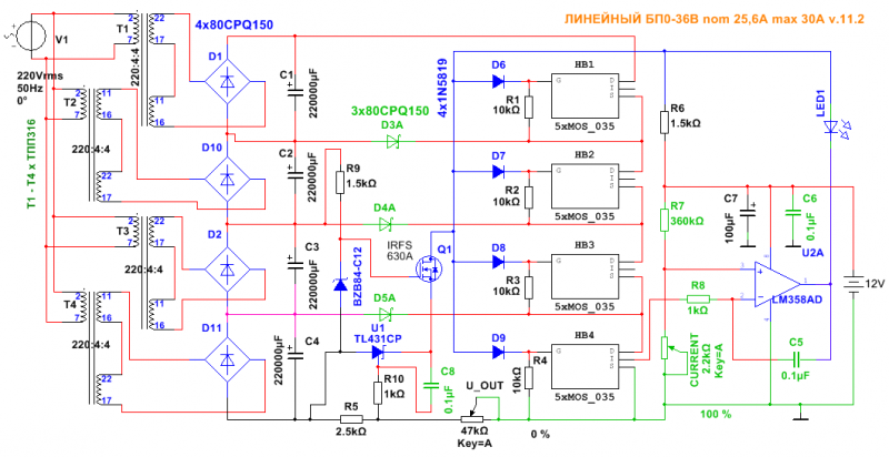

Вот чего на выходе БП, при чем не постоянно так, моргает, типа срываются колебания. И лампочка тоже моргает.
Добавлено after 15 minutes 7 seconds:
Вот еще картинка. Первая (та что выше) это до 10-14В на выходе. А вот ниже, это когда увеличиваю выходное до 15В, больше не могу, лампочка стрельнет.
Добавлено after 1 hour 1 minute 46 seconds:
Добавил по питанию ОУ керамику 0.1мкФ и 100мкФ - никаких изменений.
Первая картинка это без нагрузки выход БП, вторая нагрузка автолампочка.
Добавлено after 12 minutes 15 seconds:
П.С. Почти до 10В явного возбуждения нету, если дальше увеличивать вых напряжения появляется возбуд.
Это похоже как было с двумя мостами и до 10В нормально было, а после 10В транс (какой хз) начинал сильно гудеть.
Получается работает первый баян полевиков, как только начинает открываться второй баян - возбуждение.
Добавлено after 2 hours 15 minutes 6 seconds:
Для большего понимания - последняя версия семы:

Нашел сегодня статью инженера National Instruments об неиспользованных ОУ (когда в корпусе 2-4 ОУ, а используется меньше). Сделал по второй схеме, только поставил 270кОм.
Изменений нет - возбуждается. Еще раз: первая картинка это начинается после 6В на вых БП. Вторая картинка - после 10В, дальше не крутил.
И последняя версия схемы
Добавлено after 13 minutes 2 seconds:
Поэкспериментировал. Отпаял светодиод (ограничение тока) - все равно возбуд.
Отпаял питание ОУ - все равно возбуд.

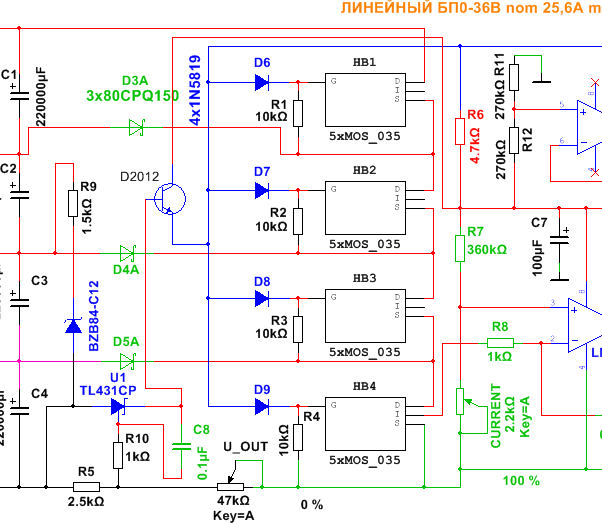

Откуда: г.Мариинск
Сообщение Телекот »
Анализ схемы показал что при увеличении выходного напряжения подключаются всё больше полевых транзисторов, и соответственно растет ёмкость подключенная к схеме регулировки напряжения. Можно попробовать уменьшить затворные резисторы до 500-1000 Ом и поставить эмиттерный повторитель. Дальше поиграться ёмкостью конденсатора С8. Может придётся отказаться от добавления напряжения и оставить одну ТЛку. Тем более при пониженном напряжении сети может не хватать напряжения с трансформатора и пойдут пульсации 100Гц.

Выставил на выходе 30В (на ТЛке при этом около 35В, тоже не нравиться, это ее почти предел). Прошло 5 секунд и напряжение на выходе упало на 0.2В, добавил, 5 сек опять упало на 0.3В, еще добавил ... Потом потрогал ТЛку и обжег палец :shock:
Теперь блин надо что-то мудрить. Как на ТЛку поставить эммитерный повторитель?
Последняя актуальная схема:
Добавлено after 13 minutes 13 seconds:
Самое главное не написал. Поставил я эмиттерный повторитель (по схеме выше, с полевиком). Затворные резисторы 2.4кОм (были под рукой) и ничего не изменилось. Немножко частота пульсаций увеличилась. Силы закончились :) Вот и принял капитуляцию на вых 30В.

Сообщение Телекот »
Поставь эмиттерный повторитель и увеличь резистор R6 до 4-6КОм. Эмиттерный повторитель имеет усиление меньше 1, значит возбуждений не должно быть.

Транзистор D2012 3А h21-470 W-25Вт ТО220F R6 4k7 резистор в эмиттере 1k5
Мин положение регулятора вых напряжения - на вых 19.4В на ТЛке 1.9В на эмиттере (повторителя) 23.3В
Макс положение регулятора вых напряжения - на вых 30В (это я уже настроил максимум до того) на ТЛке 12.8В на эмиттере 34.1В
Т.е. регулируется от 19.4В до 30В Возбуждения нет.
ТЛка перестала греться, а транзистор эмиттерного повторителя греется, палец удерживаю с трудом.
И самое неприятное, когда на выходе 19.4В и при подключении нагрузки 3.5А напряжение проседает на 0.5В (до 18.9)

Сообщение Ivanoff-iv »
1 вся схема — многоярусный истоковый повторитель, попробуй отключить управление (диоды) от всего (от ограничителя напряжения, тока, подтяжек... и подай туда стабильное напряжение, такое, чтоб загнать твой бп в возбуд и посмотри - будет его колбасить или нет (источник можно маломощный - потенциометр чтоб получить с него регулируемое напряжение + конденсатор на землю
2 если добавили транзистор для ограничения напряжения на тл, то конденсатор ООС должен подключаться за транзистором (до транзистора от него толку не будет, будет наоборот вред - он замедлит работу тл и приведёт к возбуждению) и последовательно ему стоит добавить резистор, это снизит добротность усилительной петли по ВЧ.

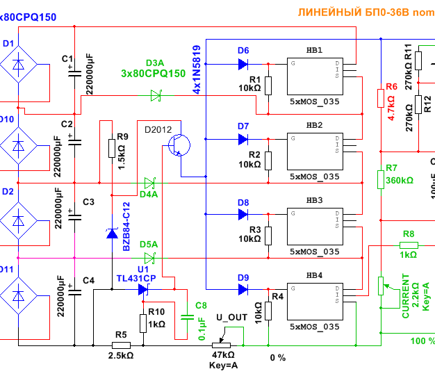

[uquote="Телекот",url="/forum/viewtopic.php?p=4226562#p4226562"]R13 убрать[/uquote]Убрал. Все равно регулируется от 19В.
[uquote="Ivanoff-iv",url="/forum/viewtopic.php?p=4226561#p4226561"]1 вся схема — многоярусный истоковый повторитель, попробуй ...
2 если добавили транзистор для ограничения напряжения на тл, то конденсатор ООС должен подключаться за транзистором ...[/uquote]Сорри, я не очень продвинутый, со слов не смогу это сделать. Мне бы схемки и поэтапно, если конечно возможно.
Да, сейчас возбуждения нет, было с полевиком.

Сообщение Телекот »
сразу не заметил, коллектор не туда подключен.
Я же рисовал схему выше.

Сообщение Voloko »
К стати, ТЛка все равно греется, меньше но греется, палец терпит. Этого не понимаю, специально взял транзистор с большим коэффициентом передачи (>400)
Добавлено after 8 minutes 49 seconds:
Перепаял колектор - все равно от 19В
Сообщения: 36290
Откуда: г.Мариинск
Сообщение Телекот »
Ну схему выше посмотри, как повторитель ставить.

Сообщение Voloko »
[uquote="Ivanoff-iv",url="/forum/viewtopic.php?p=4226561#p4226561"]то конденсатор ООС должен подключаться за транзистором (до транзистора от него толку не будет, будет наоборот вред...[/uquote]Так? R13 C8Изображение
Сообщения: 36290
Откуда: г.Мариинск
Сообщение Телекот »
Подсоедени нормально повторитель.
