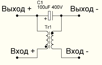

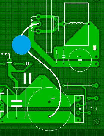

Для начала все же лучше поставить Y конденсатор
У меня такой стоит
Подключается он как на картинке.

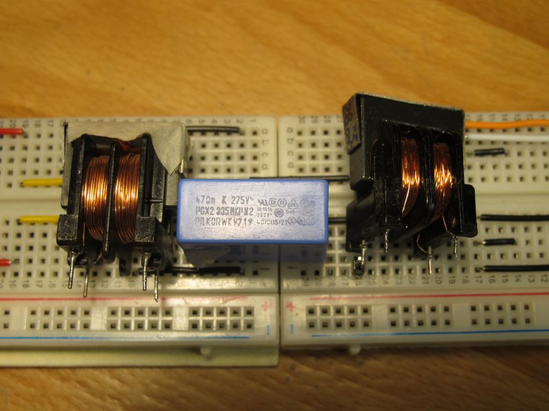

Дроссель я пробовал ставить в нутрь корпуса, но так у меня ничего хорошего не получлось. Поэтому пришлось это дело выносить.
Взял зеленое кольцо из ИБП, там оно было в качестве дросселя, размер большой, внешний диаметр см 4 и намотал на каждой половинке 2 обмотки ровное количество виктов до заполнения. Естественно проводом что бы мои 2А он держал.
Схему фильтра для вас тоже добавил.
У меня такой стоит

ерунда какаято не так надобыло с дросом поступать
Добавлено after 4 minutes 43 seconds:
вот и причина !
синфазку он у вас не гасит
-по сути обычная индуктивность дополнително -а не филтр помех-поэтому и толку не было... мотать надо или жгутом из iyehf или 2 полуобмотки симетрично противофазно-для тока биф для помех-наоборот очень мнго генри..

Да как я с ним если честно только не поступал. Такой способ дал свой результат.musor писал(а):ерунда какаято не так надобыло с дросом поступать
Нагружать его не собираюсь, он мне для маломощных поделок.
Добавлено after 20 minutes 46 seconds:
Хотя виноват, неправильно указал начало обмоток но намотал правильно
Собственно привожу картинку как мотал

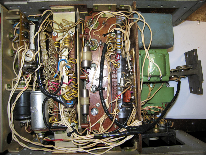

Вставлю свои 3 копейки как владелец Б5-50.
Сразу скажу, БП очень мне нравиться, ну очень чётко держит выставленную напругу и стабилизирует выставленный ток - качественно и точно, хоть цифровой тестер по нему настраивай
Очень нравиться проверять всякие ледики, подбирать для них оптимальный ток. Вычислять ток стабилизации у стабилитронов и т.д. и т.п. Имею пару китайских, так те нервно курят в сторонке обычно
... И тут случился полтергейст какой то с ним - как то работаю с ним спокойно и тут БАБАХ и "пробки" аж вышибло в щитке(вместо предохранителей в моём БП уже видать давно "гвозди" были поставлены!) Ну думаю усё, отжил бедолага. ...Проходит неделька - нет, нет да руки тянуться включить когда нужно чтось запитать... честно пытался переорентироваться на другие питатели но как то всё не то, всё не так. Решил чинить, тем более эта ветка на глаза попалась.
Разобрал, начинаю сверять со схемами что в нете надыбал - как то всё не так в моём варианте. Ну первое, что подумалось - коротонули КТ840 в импульсном преобразке. Дык нет, транзюки целые, да и не могут они сгореть - реально их схема включения модернизирована производителем, добавлены токовые шунтики с отключающим дополнительным транзисторчиком. Выглядит это вот так:
...позже всеж нашел мой вариант схемы.
Ну что, "КЗ" как то не находилось, правд отгорел один вывод от входного дросселя - удалось востановить. А "КЗ" кудасть пропало - полтергейст короче.
Ну думаю всядно, всё перепроверю, электролиты там, проводку и т.д. больше 20 лет ему всёж таки. Переделывать импульсную часть, как делают здесь некоторые - желание не возникло, да и нафига ? ..да и мне кажеться работать блок станет немного по другому, вообщем не увидел в этом целесобразности.
Не поленился, перепроверил ВСЕ электролиты ! И что, - супер ! Практически все как вчера с завода - ёмкость у всех чуток больше указанной, что нормально для советских кандюков. Не так давно чинил предварительный усилок солидной фирмы, 15 лет гдет ему - так 80% кандюков выкинул - вот вам и советские кондюки - ВЕЧНЫЕ
Исключением стали разве что входные высоковольтные - потеряли гдет треть ёмкости - ну я их и заменил на современные, а заодно и входные диоды мостом заменил. Ну как то так получилось:
Навёл порядок в проводке - много лишней удалил, оставшуюся оптимизировал - довольно культурно всё стало:
Пришло время врубать, аккуратно щёлк, а оно опять чтость внутри бах - сразу выкл, "пробки" целы, и даж новоиспечённый предохранитель цел остался. Ну опять всё перепроверяю, благо уже всё наизусть изучил пока окультуривал. и опять голяк - всё в порядке !!! Опять врубаю - всё пучком, работает как часики. И что было ? Так и не понял, полтергейст вообщем:) Настройка блока после всех перетрубаций не сбилась, вольт в вольт, миллиампер в миллиампер.

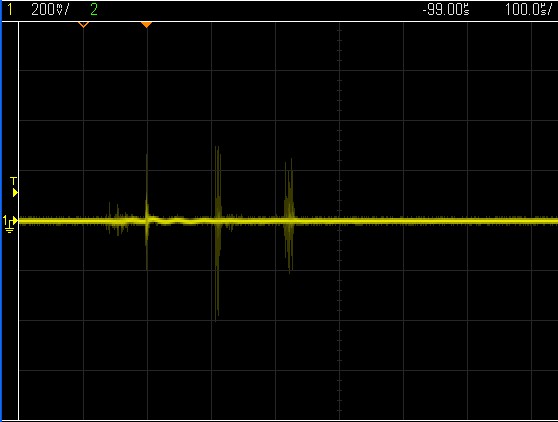

Ктость тут интересовался как ведёт себя БП при подключении нагрузки, тож стало интересно, снял несколько осцилограмок
Взял нагрузку, лампочку - 28 вольт 50 мА. Установил напругу 25 вольт. Все пять осцилограмм - 50mS/DIV
На всех фиксирую момент подключения нагрузки к БП. На 1ой и 2ой щуп подключен к "+" БП; на 3ей,4ой,5ой щуп подключен к нагрузке. На 1ой и 3ей ток установлен номинальный т.е. в момент включения пока спираль холодная ток выше установленного и первый момент срабатывает ограничение. По мере нагрева, ток уменьшается и стабилизация тока отключается.
На 2ой и 4ой - ток установлен меньше чем жрёт лампочка, потому БП после подключения нагрузки остаётся в режиме стабилизации установленного тока. На 5ой, поведение БП при подключении той же лампочки, только ток установлен намного больший чем нужен этой лампочке:
На счёт пульсаций - да, есть такое дело. Лезут видать с импульсной части. Теоретически можно их думаю побороть, пролазят видать с импульсной высоковольтной части. Ну так как мне они не мешают, так и фиг с ними. Выглядят в моём БП вот так:

Выкладываю результат с синфазным дросселем.
Результаты замера делал на щупе X1 для большей достоверности, потому что осцил на максимальном усилении довольно сильно шумит, пришлось уменьшить усиление и убрать внутренний делитель.
Такие шумы присутсвуют на обсолютно всех напряжениях (даже при 000V) Результат с синфазным фильтром вполне себе удовлетворяет. Надо попробовать его экранировать и засунуть внутриь корпуса.
без синфазного фильтра шум примерно в ~10 раз больше.

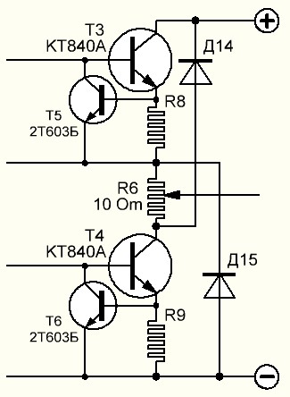

что до парвы транзюков кт608 на радиаторах ключиков840-никого они спасти от кз и перегруза не могут их назначени ограничить сквознячок полумоста-ведь схема автоген без дедтайма и сквозняк там шурует...иногда неслабый подобное решение оганичит его ускорив расос заряда строго говоря рещение гавно...лучщеб сделали диод с банкой как в атх
или на PNP назрядном ключе
Ну я зарисовал схему включения 840ых отдельно, качество скана инетовских вариантов не очень, а разобраться хотелось:
Хоть я и неявляюсь спецом по импульсникам, но при таком включении этих транзюков я не представляю как их можно спалить! ...хоть сквозняком, хоть какой другой аномалией

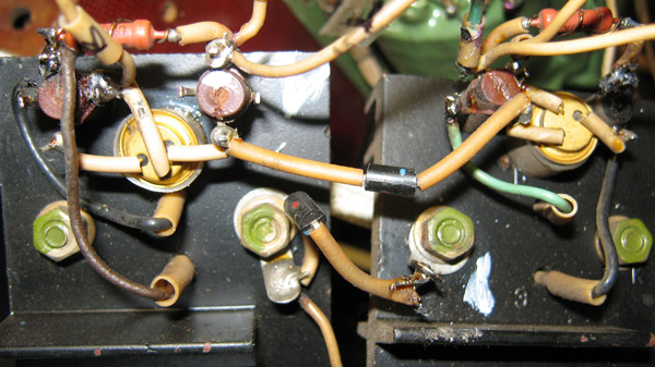

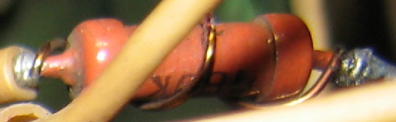

...не знаю, на 1ой моей фотке выше они хорошо видны - один виток медного провода на резисторе.musor писал(а):....кстати какков номинал R8R9? чтоп прикинуть ток их сработки
Опыт производства советской техники, в том числе из армянских комлектующих у меня будет думаю не меньше Вашего
Там не медный провод, а провод с высоким удельным сопротивлением.
а вспецификации к прибору(вашего релиза) не указаны номиналы этих резиков?
по идее там должны быть 0,2 и менее ом обычной цекой не померить надо прибором со схемой келвина или мостом
..ну так на вид они были целыми и на вид как медный провод(что там на деле фиг знает) то и измерить мне их как то в голову не пришло.

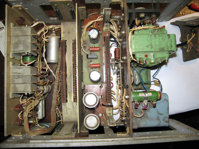

...и кстать, мощный резистор R6 который - на второй фотке в 1ом сообщении хорошо виден - большой зелёный с контактным хомутиком посредине.
зеленых это ПЭВР им симетрируют выход полумоста(чтоб устранить подмагничивание) -там нет обычного для ширпотреба (АТХ) кондера впослед а питание жеско заданой сетевым АТР -2 полярное...

Сразу после ИИП (не подсоединяя к Б5-50), без нагрузки, поставил Ваш синфазный фильтр. Y-конденсатор не подключал (почему - см.ниже)tar писал(а):SokolMount
Если не затруднит, напишите о ваших результатах с кактусом. Интересно все же помогло вам или нет.
У меня синфазные трансформаторы были готовые, выпаянные из разных устройств, вот такие -
один на 15 мГн, другой - 35 мГн
Без фильтра помеха 100 кГц, размах 3 вольта, после включения одного транса с конденсатором Х2 0,47 мкф 275 в (переменного) частота не изменилась (как и в последующих опытах), а размах стал 0,5 вольта.
Включение конденсатора на 0,1 мкф увеличило размах, включение электролита на 150 мкф 400в после син. транса вообще ничего не дало,
включение Х2 конденсатора перед синфазным трансом ничего не дало,
а вот последовательное включение (первому синф. трансу+конденсатор) еще одного синф. транса с Х2 на 0,47 мкф уменьшило размах помехи до 0,2 в.
