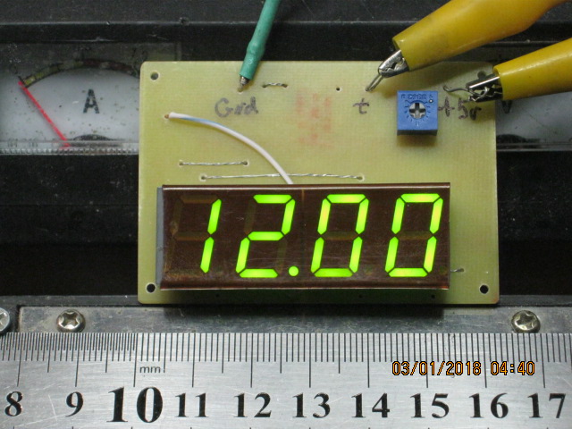

Понятно.. Ну, в данном случае- каждый выдумывает, как может.
Я подобных модулей наделал много, и идею модуля "углом" или "этажеркой" я в этой статье подсмотрел, хотя и свои наработки тоже были в расчёте на последующую сборку "этажеркой"-
СпойлерИзображение Изображение Изображение Изображение Изображение Изображение Изображение Изображение Изображение Изображение Изображение Изображение Изображение
Сборка из 4-х "измерителей"
7107 с преобразователями отрицательного питания:
Сделал вывод на ВЛИ для 7107:
зы.. В этой статье такой "стабилизатор" не нужен- по минус 5 вольт потребление у ICL7107 - микроамперы, основное потребление- по +5 вольт- это индикация.

Это сейчас мне понадобилось два вольтметра для стенда, несколько лет назад я делал 4 вольтметра на одной плате:
