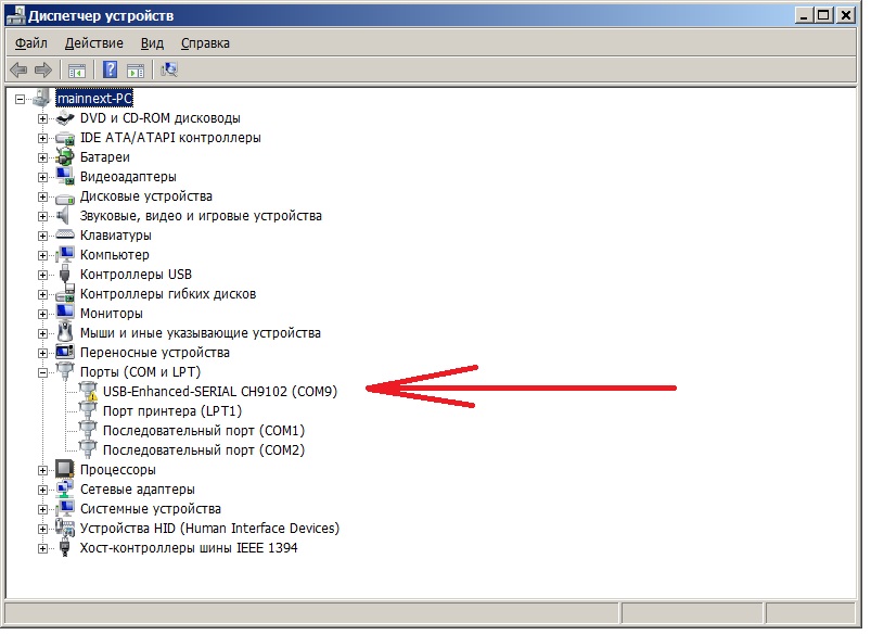

кто-нить сталкивался почему mashmastic t-beam не работает USB COM порт?

Возможно прога COM портов неправильно настроена .
Или закончилась ее пробная версия .
Так как из за отсутствия физических COM портов , мы любим приболтать какую либо прогу , которая нам позволяет синхронизировать кучу устройств .
ну например типа такую . https://www.kenwood.com/i/products/info ... vcp_e.html
Тут статья радиолюбителя. с подсказками .
http://dl2kq.de/trx/2-12.htm

Нет проги. Есть только драйвер подключаемого к USB чипа COM порта CH9102..
Как определить проблему?
USB-Enhanced-SERIAL CH9102
Неправильная секция установки службы в этом INF-файле.
E0000217
Код проблемы 00000034
виндовс видит драйвер как совместимый с устройством, но возникают проблемы установки.
Приложение использующее COM порт не работает.

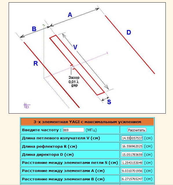

Я сейчас нахожусь в пригородном микрорайоне, 9 км. до центра города, хочу узнать, есть ли в центре города станции Мештастик, как проще всего это сделать? Стоит ли желать для этого направленную антенну с усилением?
869 МГц /ru.
Раньше Wi-Fi из центра города на этот маршрут и это расстояние хорошо работал.

проще всего это включить SDR приёмник и послушать...
как на видео выше.

ну так проще простого:Слесарь писал(а):USB-Enhanced-SERIAL CH9102
1. взять другой usb-uart ! самые стандартные-популярные-беспроблемные(в смысле драйверов) : CP2102 , PL2303
2. взять нормальный линукс и забыть про говно с подписями драйверов навсегда (там тоже есть подписи для проверки совместимомсти с ядром, но все usb-uart включены в основную ветку kernel.org)
3. поискать драйвер под нужную версию и архитектуру win. и если надо поставить драйвер без подписи - то вероятно надо разрешить это какойто магией в реестре или гдето в дебрях настроек безопасности.

нормального SDR приемника нет. есть только SDR c 8 бит АЦП, что не к селу не к городу...
Есть настольный анализатор спектра, с чувствительностью -150 dBm, но к нему чтоб нормально разглядеть сигналы то же похоже придется приделывать МШУ на входе, например на штырек городское цифровое телевещание хорошо видно, но не зашкаливает, но телевещание там наверное сотня ватт мощности. Или антенны с хорошим усилением будет достаточно чтоб рассмотреть анализатором мештастик на 10 км.? Как думаете?

как его от туда взять? он жестко впаян в плату устройства.

никто не будет переустанавливать операционную систему ради дуратских драйверов.AlexS4 писал(а):2. взять нормальный линукс и забыть про говно с подписями драйверов навсегда (там тоже есть подписи для проверки совместимомсти с ядром, но все usb-uart включены в основную ветку kernel.org)
CP2102 работает хорошо...
на работе во всех приборах стояли.
никогда не было проблем с драйверами.
всё работало замечательно и с первого раза))
думаем что надо купить нормальный SDR приемник.Слесарь писал(а):антенны с хорошим усилением будет достаточно чтоб рассмотреть анализатором мештастик на 10 км.? Как думаете?
всякие МШУ на входе это всё ерунда))
вот что мы думаем.
но купить нормальный SDR приемник я бы советовал тем кто реально занимается радио связью... а не просто один раз послушать эфир.
а чтобы просто послушать эфир есть WEB-SDR приемники...
практически в любом крупном городе такие есть..
там и приёмники обычно нормальные... и антенны расположены высоко... слышно далеко))
к примеру заходим на сайт... видим список SDR приемники...
https://rswlc.ru/websdr.php
к примеру подключаемся к приёмнику в Волгограде...
http://websdr.rn4a.ru/
на 433 мгц... одни сплошные сигнализации)) и пару строительных бригад общаются по рации...))
никаких Мештастик не слышно...

Здесь рассчитывается иначе:
http://rfanat.ru/s31/ant_3el-calk.html
Добавлено after 9 minutes 41 second:
Если выход генератора анализатора вывести на какую-нить рамку в качестве излучателя, разместить на расстоянии в пару метров, а вход анализатора подключить к вибратору этой антенны, получится увидеть на какую частоту сейчас настроена показанная мной антенна?
А далее буду двигать ее элементы пока не достигну максимального усиления на требуемой мной частоте, получится так настроить эту антенну в пределах одной комнаты?
