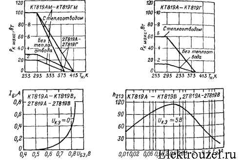

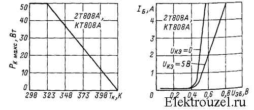

Температура радиатора Бриг-001
Спойлер[uquote="FAI4",url="http://rt20.mybb2.ru/viewtopic.php?p=1843608#p1843608"]
Andrey Smirnov писал(а):Для варианта на КТ808 - площадь радиаторов достаточна! А вот для более поздних, на КТ818/КТ819, уже нет - у них допустимая температура кристалла заметно меньше!
Исходный радиатор рассчитан под КТ808, и рассчитан грамотно... :dont_know:
- здесь напутано.
Допустимая температура кристалла и у КТ808А и у КТ819 - одинакова. Не выше 150 градусов.
При этом допустимая температура корпуса транзистора у КТ808 до 120 градусов, у КТ819ГМ (в металле) - до 125 градусов (в пластике - до 100 градусов)
!!! НО при этом при нагреве транзистора КТ808 будет держать мощность в 40 Вт при температуре корпуса не выше 65 градусов (максимальная мощность транзистора 50 Вт).
КТ819ГМ будет держать 40 Вт мощности при нагреве до 90 градусов (т.к. у него максимальная мощность до 100 Вт).
___________________
Что касается общей площади радиатора усилителя, то видимо в обоих случаях она достаточно одинакова, т.к. усилитель отдает в нагрузку одинаковую мощность и при примерно одинаковом схемотехническом решении выходного каскада (режим АВ) имеет одинаковый КПД.
Соответственно на радиаторе усилителя будет выделятся одинаковое тепло (одинаковая температура радиатора)
!! НО т.к. транзистор КТ819 можно нагреть на 25 градусов выше, значит ему в принципе будет достаточно меньшего радиатора (в 1,6 раза меньше) чем для КТ808.
При этом он конечно будет более горячий (90 против 65 градусов на полной мощности).
FAI4 писал(а):Соответственно тепловую защиту для КТ808 целесообразно настраивать на температуру не выше 65 градусов.
[uquote="Александр Хрисанов",url="http://rt20.mybb2.ru/viewtopic.php?p=1843619#p1843619"]Насколько я помню, в качестве температуры корпуса транзистора указывается в справочниках температура окружающей среды, которая нагрела корпус. Именно поэтому зависимость мощности от температуры ниспадающая.
Но если корпус нагревается от самого кристалла, то отдаваемая мощность с ростом температуры увеличивается, и ограничена она только максимальной температурой самого кристалла.
Для КТ808 температура в 65 градусов - это почти холодное состояние...[/uquote][/uquote]

elektro.kot писал(а):Температура радиатора Бриг-001
Причём здесь это все? Достаточно найти график область безопасной работы.
Значит при входном напряжении 35в, выходном 0 и температуре 25° этот транзистор будет надёжно работать при токе около 1А. При увеличении температуры на 1° ток надо уменьшать на 0,8%. Другое дело сто в союзе транзисторы делали с запасом прочности.
