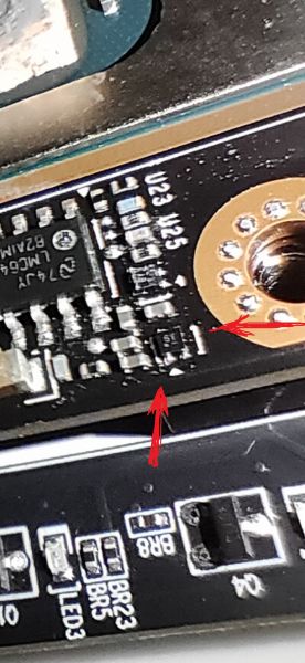

Пожалуйста, помогите! опознать элемент. размер примерно 1.5х1.5мм. четыре вывода, по два с двух боков. на подложке площадка под пайку в виде ромбика, площадка соединена с выводом №2, она сидит на корпусе (глобальный минус). на одном из вариантов изделия нанесена надпись 82 (это точно, чётко читаемо). в другом варианте SY (первый символ под вопросом)

Где-то мне уже встречалась эта тема.
С какого устройство этот элемент (ноутбук, ПК, утюг)?
Что-то у меня смутные сомнения, а может это NCP114AMX330TCG с маркировкой 6Y или что-то 6?.

Сообщение Papath »

ой, спасибище. щас буду посмотреть.. однако, "Y" там чётко читается в двух вариантах.А вот шестёрка да, вполне МБ.
это обвязка чипа NVIDIA в ускорителе V100/ схему не нашёл(

Сообщение adam7 »
Буква Y там значения не имеет. Вместо неё может быть любая буква или цифра.
А вот цифра 6 должна быть постоянной, так как это значащий символ в маркировке.
