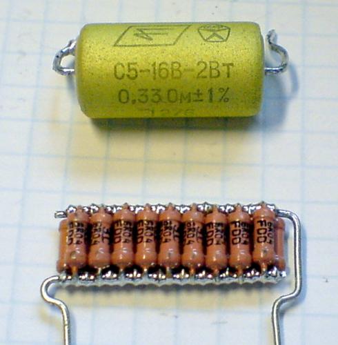

Re: Разрабатываю: эквивалент нагрузки
Какое мнение о таком эквиваленте?
http://forum.cxem.net/index.php?showtop ... 03&st=3240
Автор пишет: "...У С5 -16В температурный коэффициент 150ppm, а у С2 -29В 25ppm ,50ppm и 100ppm...."
В источнике питания PSL-2401 я применил 4 шт. МЛТ-0.5 по 1 Ом параллельно вместо С5-16, потому что у них оказался лучше температурный коэффициент. Но что-то низкоомное набирать слишком накладно.
Vovk_Z
- Держит паяльник хвостом
- Сообщения: 960
- Зарегистрирован: Пн май 10, 2010 22:54:05
- Откуда: Киев
Вполне себе эквивалент, если не считать того, что уж больно много резисторов - довольно муторная конструкция, подходит только для людей с прямыми рукамиmaksipus писал(а):Какое мнение об эквиваленте
Очень часто бывает проще сделать несколько параллельных резисторов, вместо одного мощного.
Полностью согласен. Особенно когда надо несколько штук одинаковых сделать.Vovk_Z писал(а): уж больно много резисторов - довольно муторная конструкция,
Автор очень качественно сделал изделие, только по моему монтаж крайне плотный. Теряется побочный эффект увеличения поверхности охлаждения.
Или набрать определенный номинал. Низкоомные резисторы редко применяются в р\л конструкциях. Часто применяю МС34063, номинала 0,47Ом (в SMD-сверлить дырок не надоVovk_Z писал(а): Очень часто бывает проще сделать несколько параллельных резисторов, вместо одного мощного.

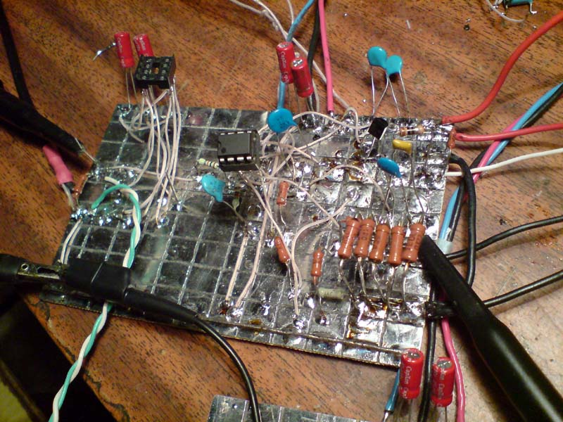

Когда-то давно делал электронную нагрузку. На шедевр не претендую, но она работала. Собирал на макетнице, радиатор от почившего частотного преобразователя. Сейчас в наличии есть лишь рисунок модели. Используется общий узел измерения тока, элементы которого следует подобрать максимально точно. Количество каналов нагрузки можно легко увеличить (уменьшить) в зависимости от потребностей. Опорное напряжение 4 вольта соответствует току нагрузки 4 А. Возможно, кому-то пригодится.

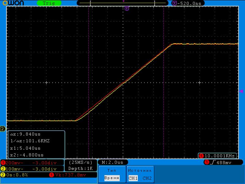

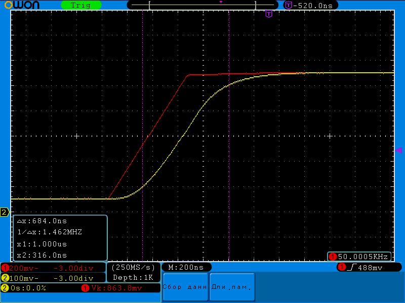

Поэкспериментировал со схемой управления полевиком. За основу взял схему от немецкой нагрузки EL9000. Схема работала одинаково, что с комплементарным эмиттерным повторителем, что и без него (как и говорил Леонид Иванович). Поэтому поначалу от повторителя отказался. Так как выполнить монтаж будущей конструкции нагрузки звездой будет весьма проблематично, пришлось добавить в схему дифусилитель. На параметры он практически не повлиял. Схема устойчиво работала и обеспечивала фронт от 1uS. Но при уменьшении напряжения до 8 вольт, как оказалось, появлялось возбуждение, кардинально устранить которое удалось только шунтированием затвора низкоомным резистором и добавлением усилителя тока на BC337. В таком варианте нижний предел напряжения 3 вольта. Итак, что имею: модуль на 2.5 А вольт до 50 (реально испытывался пока до 30) с фронтом от 1uS, номинальное входное напряжение 1 вольт.
фронт 10uS красный - входной сигнал с функционального генератора изменяется от 100mV до 1100mV, желтый - напряжение на истоке
фронт 1uS
фронт 500nS
фронт 1uS 30V голубой и 3V желтый
На данный момент приступил к проектированию печатки на два канала (5А). Планирую вписаться в размер квадратного радиатора с куллером от процессора...
