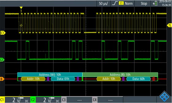

сигнал смотрят анализатором...
http://nice.artip.ru/files/i2c2.gif
http://www.eliks.ru/upload/iblock/825/RTH-K1.jpg
http://rheingoldheavy.com/wp-content/up ... akdown.png
или осциллографом (с памятью)...
https://yandex.ru/images/search?pos=1&i ... &noreask=1
и т.д))
или тестовым приёмником можно... типа аналог терминала...
да много чем)) хоть на звуковую карту компа записать))

Адрес компаса 1E (0x3C - запись, 0x3D - чтение) - работает.
Указатель адреса компаса (0x3C 0x00) - работает.
Мы не можем прочиать регистры. При чтении регистров компас должен выдать:
016 032 001 000
000 000 000 000
000 000 072 052
051
Вместо этого чтении регистров компас выдаёт:
120 255 255 255
255 255 255 255
255 255 255 255
255
Ошибка чтения регистров компас. Где ошибка ? Вот и вся проблема))
В идеале надо посмотреть тайминги сигнала ардуины и сравнить с сигналом пульта.
Любой нормальный осциллограф записывает и показывает любой сигнал... без труда))
(182.09 КБ) 350 скачиваний
Но так как нормального осциллографа нет, то приходится изобретать велосипед)))
Твой осциллограф двухканальный ? Он с памятью? Он показывает подробно сигнал?
(126.31 КБ) 219 скачиваний
Что тут можно разглядеть? Только то что пакеты идут с ардуины с частотой ~30 пакетов в секунду. больше ничего не понятно))
